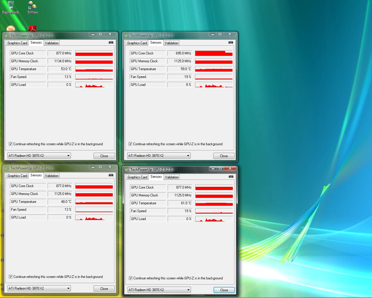

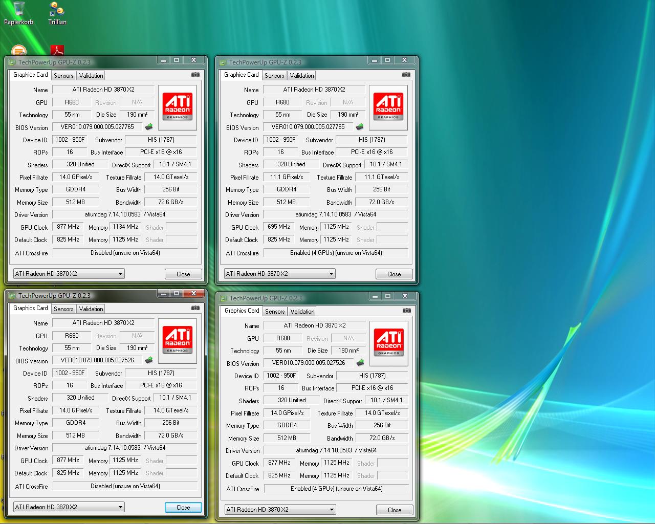

Jo habe ich und habs auch gleichmal durchlaufen lassen....ma so als zwischenfrage gibt es etwas besseres als GPU-Z ? irgendwie ist das Programm Buggy wenn man sich das zweite Pic mal genauer ansieht
ich habe auf einer Karte mit zwei Kernen zwei unterschiedliche Fan Speeds :D
und auch so ist es komisch der erste Kern hat nur 695MHz aber CCC sagt der hat 877MHz :confused_alt:
Hier ma ein paar pics von dem FEAR test den ich grad geamacht habe und außerdem noch so der "noramlzustand"
so langsam kapier ich garnixmehr was in meinem system noch so vorsich geht....
mal drehen die lüfter voll durch beim spielen....an sich ja normal aber wenn dann berechnungsfehler auftreten dann is das ganze garnichmehr schön....aber überhitzt sind se auch nicht 70° is ja völlig normal im 3D Betrieb

Wie ich auf dem 2. Bild oben sehe haben beide Karten unterschiedliche Bios-Versionen. Habe in einem alten Testberich über Triple-Sli schonmal gelesen (hier auf CB), dass dies zu Renderingproblemen geführt hat. Mein Tipp wäre ersteinmal die Bios-Versionen der beiden Karten zu synchronisieren.
Aha ja das habe ich auch schon erkannt aber wie mache ich sowas? :confused_alt:
Gibt hier einen Bereich bei CB wo das erklärt wird. Da gibt es ein Tool um das BIOS auszulesen und zu schreiben, sowie ein Tool das BIOS zu modifizieren (übertakten, wovon ich aber erstmal abraten würde, bis dein 4-GPU-Gespann nicht richtig läuft). Ich würde dann nur die neuere Version der einen Karte als Image auslesen und einfach die andere Karte kopieren, mehr nicht. (Ist natürlich ohne Gewähr).
