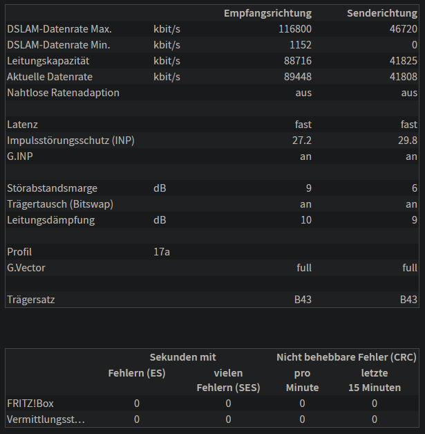

@h00bi neben dem o2 Router, der quasi neu ist, habe ich nur noch die 7390 und eine wirklich alte zur Verfügung, aber alle drei Geräte performen nicht wie gewünscht (bei dem Alter der ältesten Box wundert mich das aber nicht).

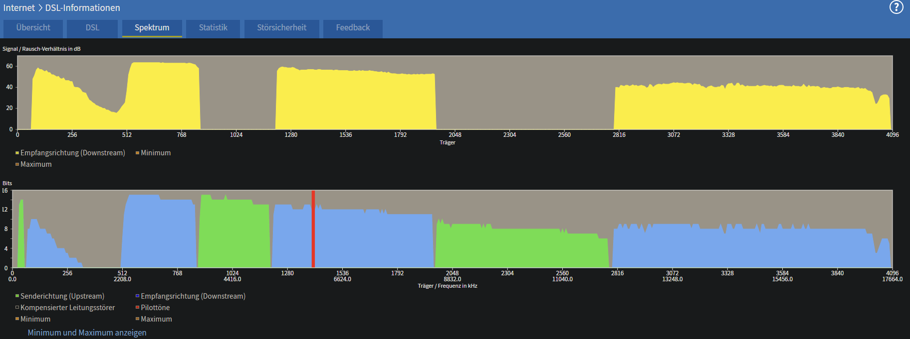

Anbei die gewünschten Screenshots.

Die 7390 ist für diesen Anschluss nicht geeignet.
Wenn du bei nur 10dB Dämpfung schon auf 9dB Störabstandsmarge sinkst stimmt da was gewaltig nicht.
Das Spektrum sieht okay aus.

das reicht schon. Man sieht dass 7390 den Sync verliert.
coxon schrieb:
zur Leitungsdämpfung und zur Störabstandsmarge
Die Leitungsdämpfung ist, wieviel Signal verloren geht.
Die Störabstandsmarge (SNR) ist die Signalqualität (vereinfacht ausgedrückt).
Die Telekom zielt auf eine SNR von mindestens 6 dB ab (wenn ich das richtig im Kopf habe).
Deine 9bB SNR sind üblicherweise auf sehr langen und schlechten Leitungen mit 20dB oder mehr.
Wenn du aber schon bei nur 10dB Dämpfung schon eine so schlechte SNR hast, dann liegt das eben eher nicht an der Leitung.
Reaktionen: Penicillin
Cool, du meinst also, eher der Router statt der leitung?
Wie erklärt sich dann der schlechte sync der 6441?

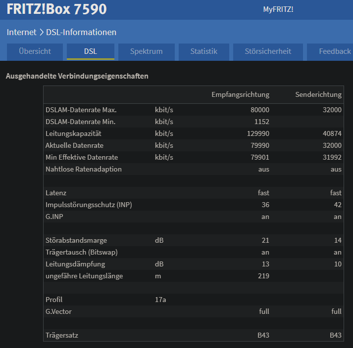

@h00bi besten Dank für den Tipp mit der WitzBox und routermiete.
Habe da erst mal für einen Monat bestellt um das Gerät zu testen.
Läuft.
€dit: ein zweiter Termin fand natürlich nicht statt und das Ticket wurde gestern geschlossen ...
Siehst doch hervorragend aus. Wenn du nun keine Abbrüche mehr zu verzeichnen hast, dann kennst du das Problem und die Lösung. Ein Technikertermin ist dann ja nicht mehr nötig?!
Die Unterschiede sind enorm.
Bei grob gleicher Dämpfung hast du jetzt deutlich höhere (bessere) SNR Werte.
Leider wurde aufgrund der vielen Abbrüche DLM aktiv, d.h. deine Leitung wird vom Verteiler aus künstlich auf 80Mbit/s gedrosselt. Wenn du die 7590 jetzt ein paar Wochen durchlaufen lässt, wirst du da wieder hochgestuft und hast dann vermutlich volle 100Mbit/s anliegen.
