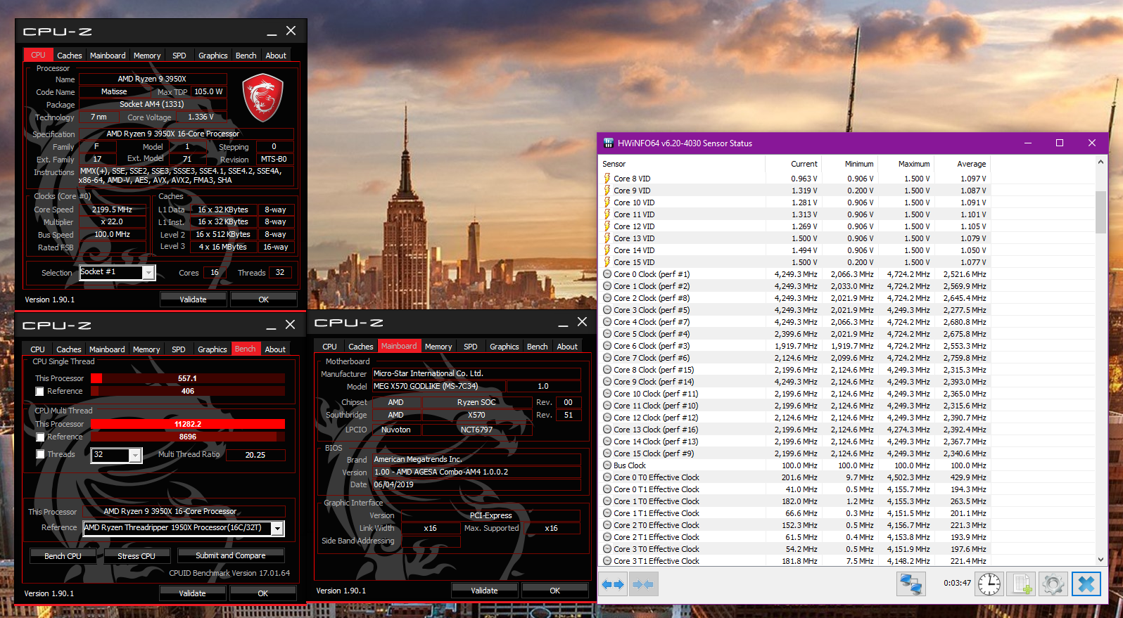

Also bei mir zeigt er das im HWInfo an, wenn ich den Rechner starte und es einigermaßen kühl ist.

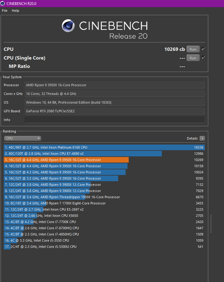

Damit bekomme ich ca. 9370 Punkte per Default und auf 10270 Punkte mit 4.4Ghz Allcore und 3733 CL14.
Die Werte davor sind von meinem 3900X den ich zuvor hatte.

Also bei mir zeigt er das im HWInfo an, wenn ich den Rechner starte und es einigermaßen kühl ist. Anhang anzeigen 932340
Damit komme ich ca. 9370 Punkte per Default und auf 10270 Punkte mit 4.4Ghz Allcore und 3733 CL14.Anhang anzeigen 932342

Dein HWiNFO Screenshot wurde aber nicht während des Benchmarks gemacht (siehe die "Current" Spalte, die Werte sind alle viel zu klein).
Und Average Effective Clock ist weiter unten im HWiNFO, musst noch etwas runterscrollen.
Dann kannst auch stock mit OC vergleichen.

Wie gesagt, während eines Benchmarks, taktet die CPU mit 4.2 - 4.275 Ghz Allcore, out of the Box. Die 4724Mhz erreicht er nur bei super leichten Workloads und auch nur, wenn der Rechner gerade gestartet wurde.

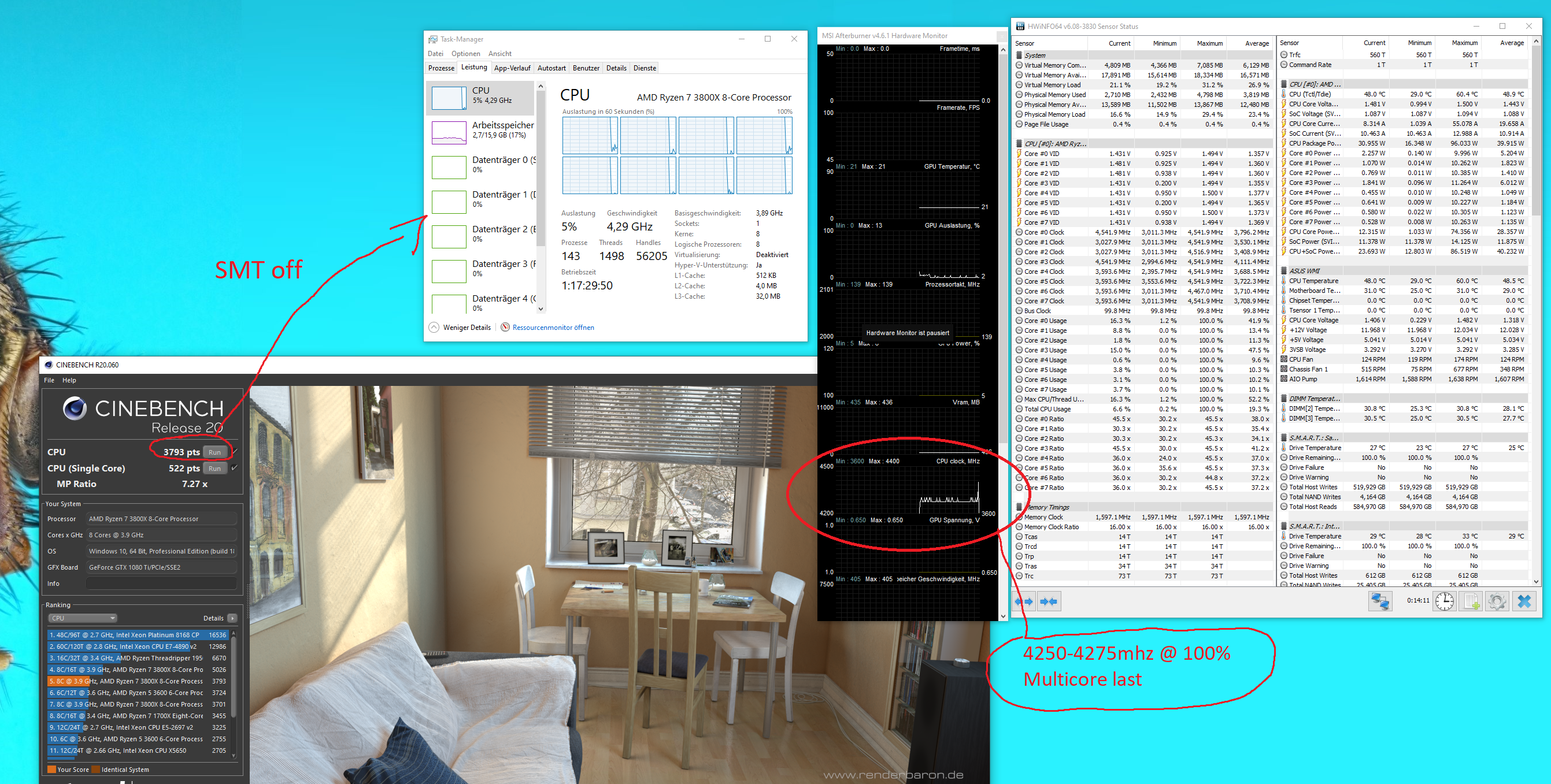

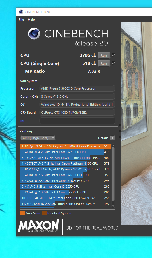

Anbei mal meine alten Werte

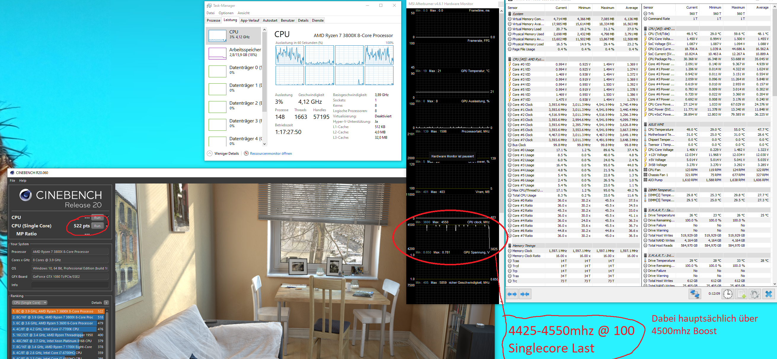

und das erreiche ich Stand Heute
Ja, das kommt in etwa mit meinen Werten hin. Ich sage ja, 4.2 - 4.275Ghz Allcore habe ich auch und im Singlecore geht er dann auf 4.7Ghz hoch.
In den Spielen liegt bei mir aber immer der Allcore Takt an, nie der Singlecore Takt.
Auf den Game allcore muss ich nochmal achten. Habe da höhere Werte in Erinnerung als den jetzigen cb multi Werte. Dies würde aber bedeuten das ich nicht im „allcore Modus“ bin 🤔
