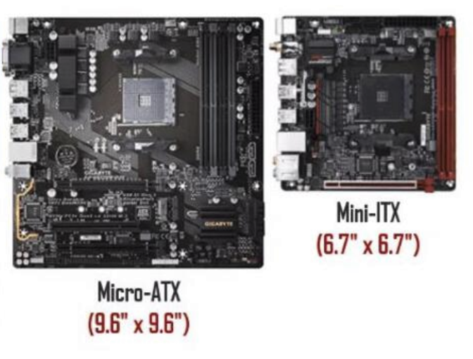

Ja, es gibt min. 2 unterschiedliche Größen für Mikro-ATX. Selbst für die kleinere Variante sollte es arg eng werden.

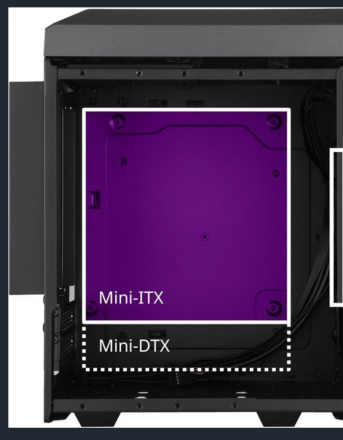

So habe ich das in meinen wilden Mini-ITX-Tagen gemacht:
Ein Bild von einem Produkt nehmen. Das Bild möglichst exakt 1 zu 1 auf die Originalgröße skalieren, sodass man am Monitor ein Lineal anlegen kann. Als Skalierung dient zum Beispiel ein Standardmaß, wie bspw. ein PCIe-Slot.
Macht man dies richtig, kommt man näherungsweise an Messwerte heran, die sich von der Realität um 1-2mm unterscheiden sollten.
Reaktionen: Tammy
Bei den Geizhals-Bildern ist es ersichtlich, welche Größe passt. Maximal ein Mini-DTX (falls sowas überhaupt noch existiert). Ein µATX wirst du da nicht unterkriegen.

Die Antwort auf dein Frage ist NEIN.
Das Board passt mit mATX niemals in das Case.
Das mATX ist deutlich breiter und länger. Im e-Fall mag die Länge nach unten EVENTUELL passen wenn das Case hoch genug ist, ABER die Breite ( also nach vorn zu Front hin ) reicht nicht aus UND du hast keine Halterungen für das Mobo vorn.

Danke an alle und natürlich gibt es mATX Mainboards, die problemlos in Gehäuse passen, welche für ITX ausgelegt sind, man betrachte hier nur die H310 ASRock Mainboards.
Das Problem ist auch nicht die Befestigung, es gibt aufklebbare Abstandshalter die keine Bohrung im Case benötigen.
Das Mainboard, welches ich eventuell verbauen möchte ist 220x190mm groß, die 2 cm in der Breite sind bei dem Case, gemessen an den Fotos, leicht realisierbar, die Frage ist eher, ob die 203mm die Mini-DTX lang wäre, noch Spielraum für diese 17mm Differenz hätten :)
Wenn der Gehäuse-Hersteller die Maße für ITX ernst nimmt, dann nicht ;) Auch die von dir erwähnten ASRock-Boards sind deutlich größer als ITX. Welches Board möchtest Du verbauen und mit welcher CPU?
ich würde sagen. Nein. Wenn die zeichnung genau passt. Dann müsstest du noch 1/10 der länge der itx zeichnung unter der DTX zeichnung dran hängen. das dürfte nicht passen. Auch geht die mdtx zeichnung bis zur Pfalz wo die seitlichen bohrungen zusehen sind. Diese wird keine 1,7cm gross sein.
