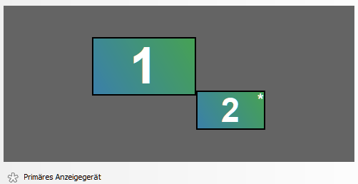

Moin - ich habe meine Monitore in den Gradeinteilungen so eingestellt, dass ich nur über die über linke Ecke auf den linken Monitor komme. Von diesem dann über die untere rechte Ecke wieder zurück. Ist am Anfang gewöhnungsbedürftig, aber es funktioniert sehr gut.

Unter System / Bildschirm kannst du deinen zweiten Bildschirm einfach über oder unter deinen Hauptbildschirm anordnen, sodass du nicht mehr nach links oder rechts aus dem Bildschirm navigieren kannst.
Sehr schön ja das mit dem Bildschirm verschieben werde ich versuchen das ist eine gute Idee…
