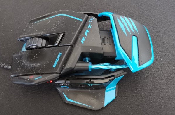

Ich habe seit mehreren Jahren eine Mad Catz R.A.T.TE., mit der ich sehr zufrienden bin. Leider ist sie schon etwas verschmutzt. Vor ein paar Tagen war ein Freund zu Besuch und wollte die Maus ausprobieren, aber die Maus sieht optisch leider nicht mehr so besonders aus und ehrlich gesagt, war es mir auch etwas peinlich dass er die dreckige Maus anfassen musste. Da die Maus zu Großteilen aus einer Soft-Touch Oberfläche besteht, bin ich mir nicht sicher, was ich für die Reinigung verwenden sollte. Ich habe bereits Fensterreiniger, Mikrofasertücher und sogar Cockpit Reiniger versucht. Das Ergebnis war leider nicht so überzeugend: sieht jetzt eigentlich noch schlimmer aus, da noch zusätzlich irgendwelche Fuzzel draufkleben. :rolleyes: (Nö, ich habe keine Tiere zu Hause und rauche auch nicht)
Gibt es irgendeinen Trick oder einen besonderen Reiniger, damit die Maus wieder halbwegs sauber wird?

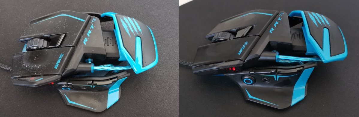

Danke für die Tipps. Das mit dem Tesaklebeband könnte ich mal auf die Schnelle ausprobieren. Hat jemand schon mal DAS hier versucht?
Danke für die Tipps mit dem Tesaklebeband und dem Isopropanol. Ich hatte noch Alkoholtupfer daheim. Kurz mit dem Tesaband drüber und nachher mit dem Alkoholtupfer drüber und ich bin zufrienden mit dem Ergebnis. Hier mal ein vor/nachher Foto:

Auf jeden Fall akzeptabel ;)
Sollte die Schicht irgendwann anfangen sich zu lösen, kannst du immer noch über ein Entfernen Nachdenken.
