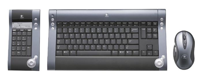

Hallo miteinander,
ich habe viele Jahre lang außer Company of Heroes nur auf meiner Xbox gezockt. Im September habe ich mir einen recht potenten Hackintosh / Windows PC aufgebaut und wieder angefangen damit zu spielen.
Gestern in Borderlands ist mir beim Snipern zum ersten mal aufgefallen, dass meine Maus "springt". Ich habe auf den Körper eines Gegner gezielt und wollte seinen Kopf ins Visier nehmen. Wenn ich die Maus jedoch nur einen gefühlten Nanometer nach oben bewegt habe, ist das Fadenkreuz gleich eine halbe Körperlänge nach oben gesprungen. Kann es sein, dass die Maus eine zu geringe Abtastrate hat und deshalb so unpräzise wirkt?
Ich habe als Maus + Tastatur eine Logitech DiNovo von ca. 2007:
Ich hätte nichts gegen eine neue Maus+Tastaturkombination einzulegen, da das Media Pad die Batterien in nur einem Monat leer saugt, das Keyboard nach kurzer Inaktivität zu langsam aufwacht und der Akku in der Maus kaum einen Tag lang hält. Sollte es also wirklich an der Maus liegen, werde ich mir etwas neues anschaffen. Gibt es Empehlungen? Ich suche keine kitschige Gamerausrüstung, sondern eine hochwertige Office Ausrüstung, die fürs Zocken ebenfalls geeignet ist.
