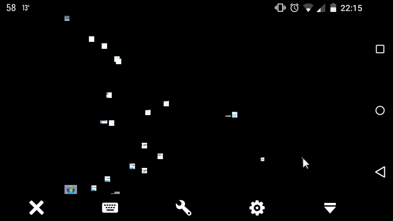

Habe die letzten Tage Probleme meinen Rechner an zu bekommen.
Beim Einschalten fahren die Lüfter für eine Sekunde an, gehen wieder aus und das ganze wiederholt sich bis ich den Schalter hinten am Netzteil drücke.

Es fing eigentlich alles damit an das ich den Rechner ganz normal gestartet hatte, nur sah ich kein Bild auf dem Bildschirm. Ich dachte sofort an die Grafikkarte, hatte allerdings erstmal versucht mit meinem Handy per Teamviewer auf meinen PC zuzugreifen. Ich kam rein, nur sah mein Desktop nicht so aus wie sonst (siehe Bild).
Immer wenn ich die Maus bewegt hatte deckten sich neue Pixelblöcke auf, nur das Windowslogo unten links war immer zu sehen. Zudem war die Auflösung auf ein Minimum gestellt.

Gestern nach der Arbeit habe ich den PC ganz normal angeschaltet, fuhr soweit normal hoch nur der Bildschirm zeigte kein Bild. Ich schaute wieder mit Teamviewer ob ich was sehen konnte und sah genau dasselbe Bild wie damals, als ich das Problem mit den Pixelblöcken hatte (1. Post das Bild).
Wie kann das sein das derselbe Fehler wieder da ist, obwohl das Mainboard und die Grafikkarte schon ausgewechselt wurde? Zufall?
