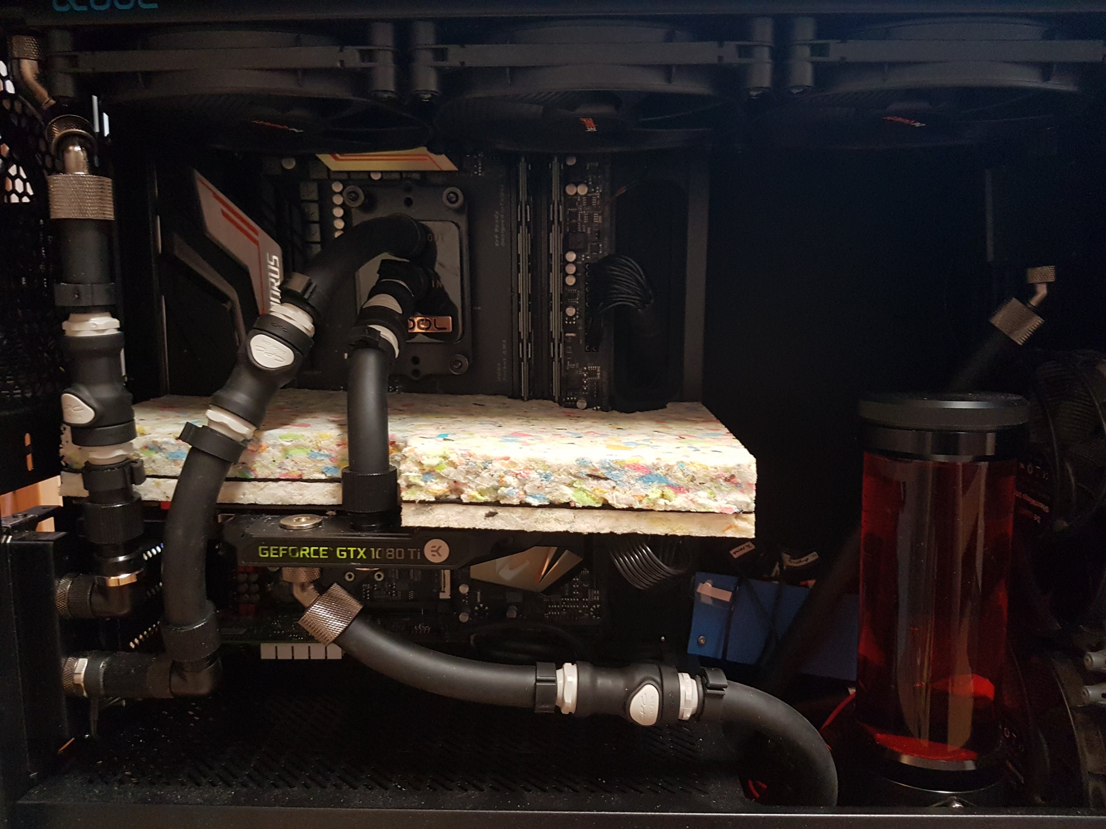

Ich habe das noch weiter getrieben und auch im Gehäuse mehrere QDCs eingesetzt sodass ich den Kreislauf in Sekunden unterbrechen kann um an ein Bauteil zu kommen.
Die Flüssigkeitsdrainage mache ich dann mithilfe eines zusätzlichen QDCs den ich dann einfach aufstecke. Das ist meine Variante des 'drain port' und das funktioniert bisher auch ausgezeichnet.
Allerdings muss man dem anfügen, dass die insgesamt 8 QDCs in meinem Besitz nicht sonderlich günstig sind und die 7 verbauten QDCs den Durchfluss auch signifikant einschränken.
Der letzte Umbau (zwei weitere QDCs verbaut) hatte den Durchfluss auf Stufe 3 der Pumpe von ~75 l/h auf ~64 l/h reduziert.
