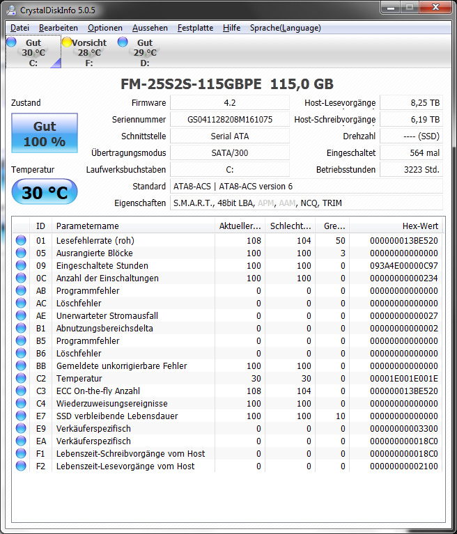

Da die SSD oft garnicht erkannt wird, über ich auch ein Problem mit dem Kabel nicht ausschliessen. Poste bitte mal den Screen von CrystalDiskInfo, ziehe aber bitte das Fenster soweit auf, dass alle Attribute und auch die Hex-Werte vollständig sichtbar sind.
Ich hoffe Ihr könnt einen Fehler erkennen :)
Eigentlich dachte ich, Du hättest jetzt die Probleme mit der 830er.
Deine GSkill hat eine Write Amplification von 2.06? Wie hast Du das denn geschafft? Ist die mit NTFS kompriniert oder verschlüsselt? Das ist die höchste WA, die ich je bei einer SF SSD gesehen habe.
Was die Ursache des Problems ist, kann ich nicht sagen, denn die SF gerade der ersten Generation, spinnen gerne mal und zeigen da auch keine spezifischen Probleme in den S.M.A.R.T. Werten an, selbst wenn sie am nächsten Tag dann plötzlich ganz ausfallen. Schau ob es eine neuere FW gibt, vielleicht hilft das ja.
