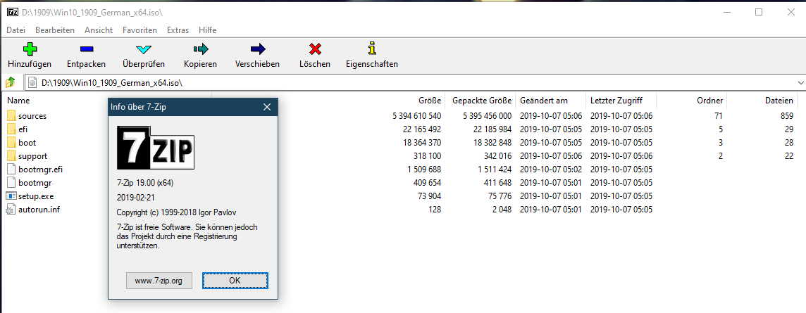

Nein, weil wie gesagt: Win 7werkam schrieb:Dann sieh Dir die Bilder in Post #40 an und schau bei Dir nach ob Du es auch mittels 7Zip so gemacht hast.
Das zweite Bild: Ja so habe ic hes gemacht: Entpacken in Ordner. Es kam aber nichts bei raus, außer ein Ordner mit fast nix drin.

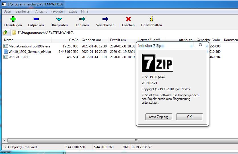

Welche Version von 7zip nutzt Du denn, hast Du mal das Tool selbst geöffnet und dann die ISO-Datei da rein geladen? Irgendwas machst Du doch gewaltig falsch, habe es heute mittag noch auf W7 gemacht und da hat es geklappt, das Notebook ist ein Acer 7720z und bestimmt schon von 2009, früher mal von Vista auf W7 Ultimate upgedatet worden, habe darauf 1909 installiert, dauerte aber fast 15 Stunden mit allen Updates und automatischer Treiber suche von W10, wurde nicht mittels Stick sondern aus dem entpackten Ordner gestartet.
Werden bei Dir evtl nicht alle Dateien angezeigt (Systemdateien und versteckte Dateien)?
Erstmal einen Screen bringen wo man eine ISO mit ca. 4GB sieht.Es kam aber nichts bei raus, außer ein Ordner mit fast nix drin.

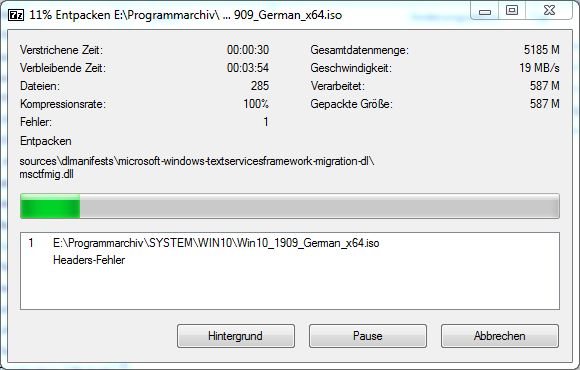

Möglich.werkam schrieb:Irgendwas machst Du doch gewaltig falsch
Das ist genau die Version wie auf dem Screenshot.

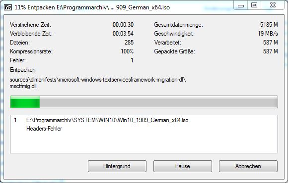

Hab auch einen gemacht: s. 7zipextiso.JPG
Einen Fehler - Screenshot habe ich gestern vergessen: s. 7zipextiso3.JPG
Was ist denn ein "Headers - Fehler"?

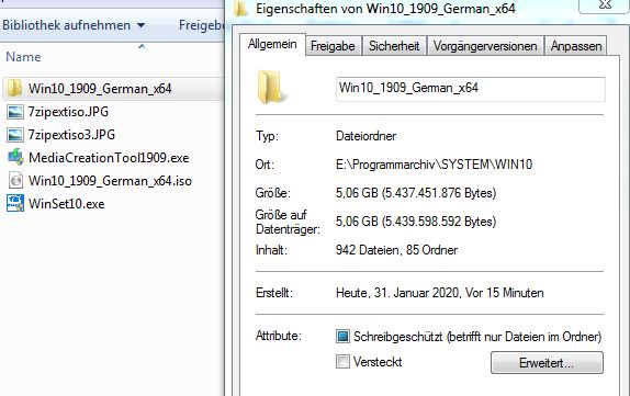

So, jetzt ist es (beim 6. Versuch) scheinbar geglückt: (s. 7zipextiso_ok6.JPG)
Trotz des "Headers-Fehler" ist ein Ordner mit über 5 GB da! Und alles drin was reingehört: boot, sources, ... usw.
Was dieser Fehler dann bedeutet, wird sich vielleicht im Setup zeigen ...

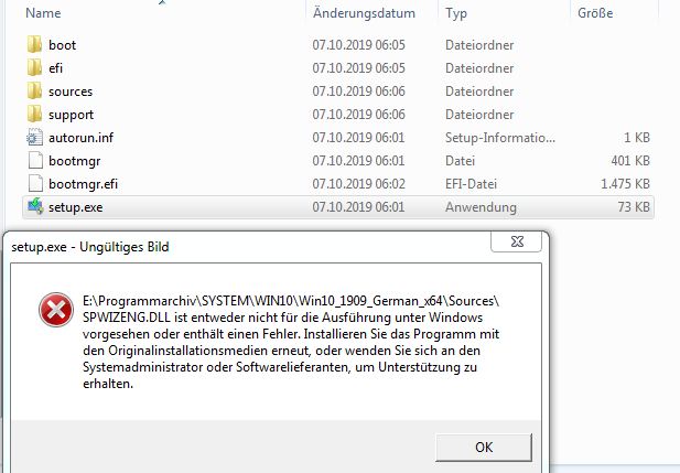

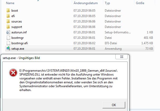

So, das ging auch schief:
Trotz deinstallierten MSE und nochmals, nun tatsächlich fehlerfrei entpackter ISO lässt sich setup nicht starten:
Warum bilde ich auch ein, auf dem störrischen Laptop, wo nicht mal ein echt prof. Schrauber upgraden konnte, das ich es schaffe?
Ist sicher wo ein Fehler drin.Dr. McCoy schrieb:Sieht für mich so aus, dass eben nicht fehlerfrei entpackt wurde.

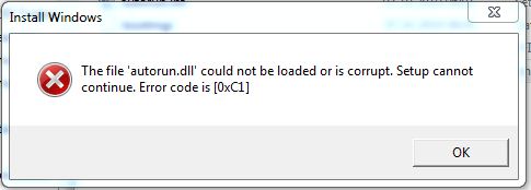

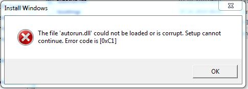

Der störrische HP 655 Laptop ist dzt. samt Besitzerin außer Haus, habe ihr aber der den Link zu dem Tool (nach eigener pos. Checksummenprüfung) geschickt. Wollte wissen, was passiert, ob es klappt.
Also:
- Beim herunterladen kam eine Warnung im Chrome. (Die habe ich und die hat sie auf meine Weisung ignoriert und das Tool geladen.)
- Danach hat sie das (mit 7-zip) extrahiert, hat scheinbar auch geklappt
- Nach doppelklick der exe poppte angeblich ihr Thunderbird auf und wollte das ZIP versenden!
- Danach kam eine Fehlermeldung, das Tool kann nicht ausgeführt werden, man solle sich mit dem Hersteller in Verbindung setzen...
