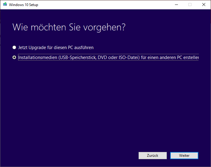

  3. Wählen Sie auf der Seite Was möchten Sie tun?Jetzt Upgrade für diesen PC ausführen und anschließend Weiter aus.
  4. Nachdem Sie das Tool heruntergeladen und installiert haben, folgt eine Schritt-für-Schritt-Anleitung zum Einrichten von Windows 10 auf Ihrem PC.

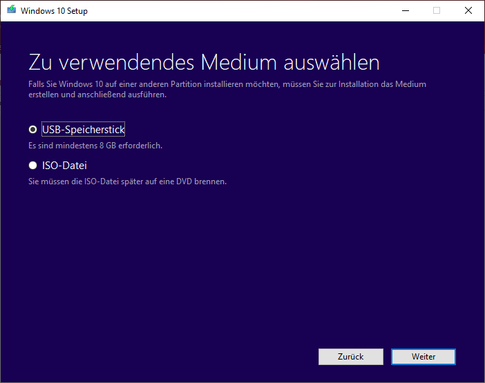

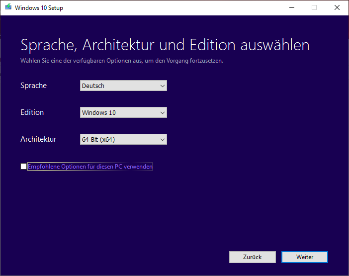

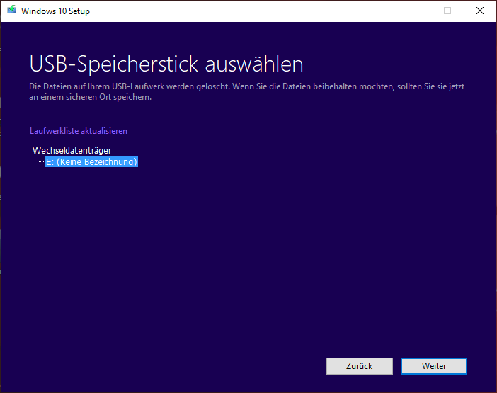

und na klar auch eine ISO laden, einen USB Stick erstellen usw.
Befolgen Sie diese Schritte zum Erstellen von Installationsmedien (USB-Laufwerk oder DVD), mit denen Sie eine neue Version von Windows 10 installieren, eine Neuinstallation durchführen oder Windows 10 erneut installieren können.
Ich dachte eigentlich, dass es keinen Unterschied zwischen Windows upgrade .exe und Media Tool.exe gibt.
Die Media Tool. exe nutze ich für einen USB Stick und eine ISO die auf eine normalen DVD passt bekommt man da auch.

Und genauso wie die Bilder es zeigen sah das MCT auch aus, genauso habe ich die Stick Methode gewählt. Das klappte ja auch alles. Dauerte zwar sehr lange aber es schien alles ok.
Bis es eben dann nicht gelang, damit zu booten und mit setup.exe zu der besagten Dauerschleife führte.

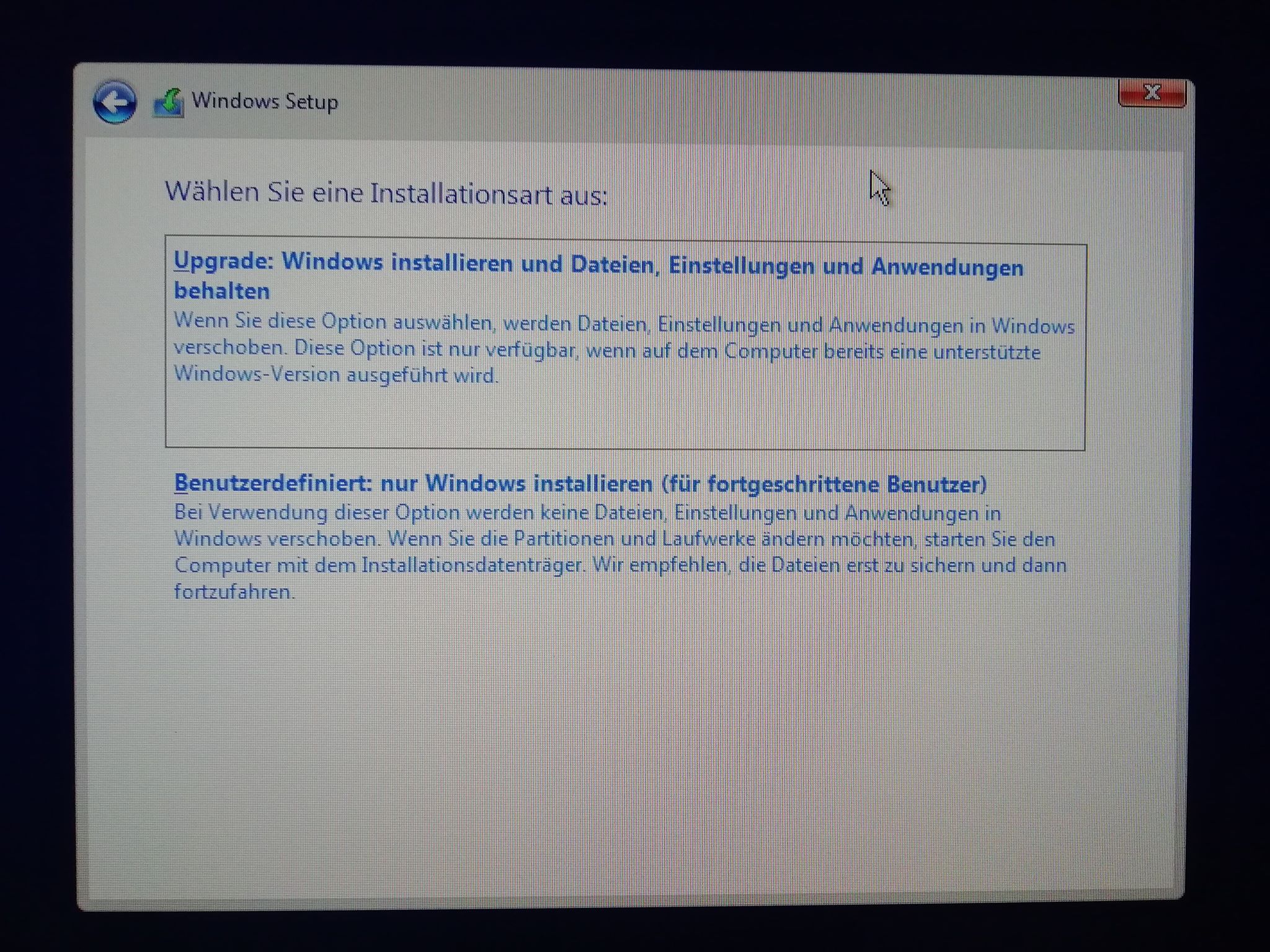

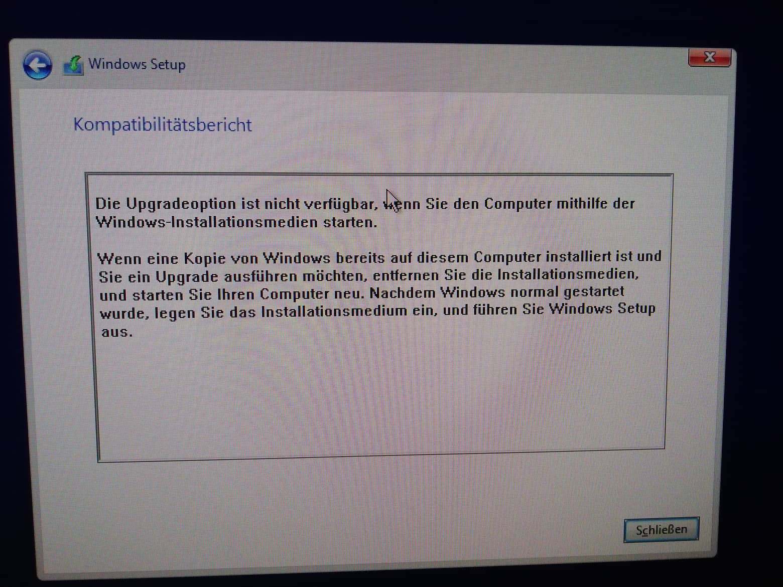

Terrier schrieb:

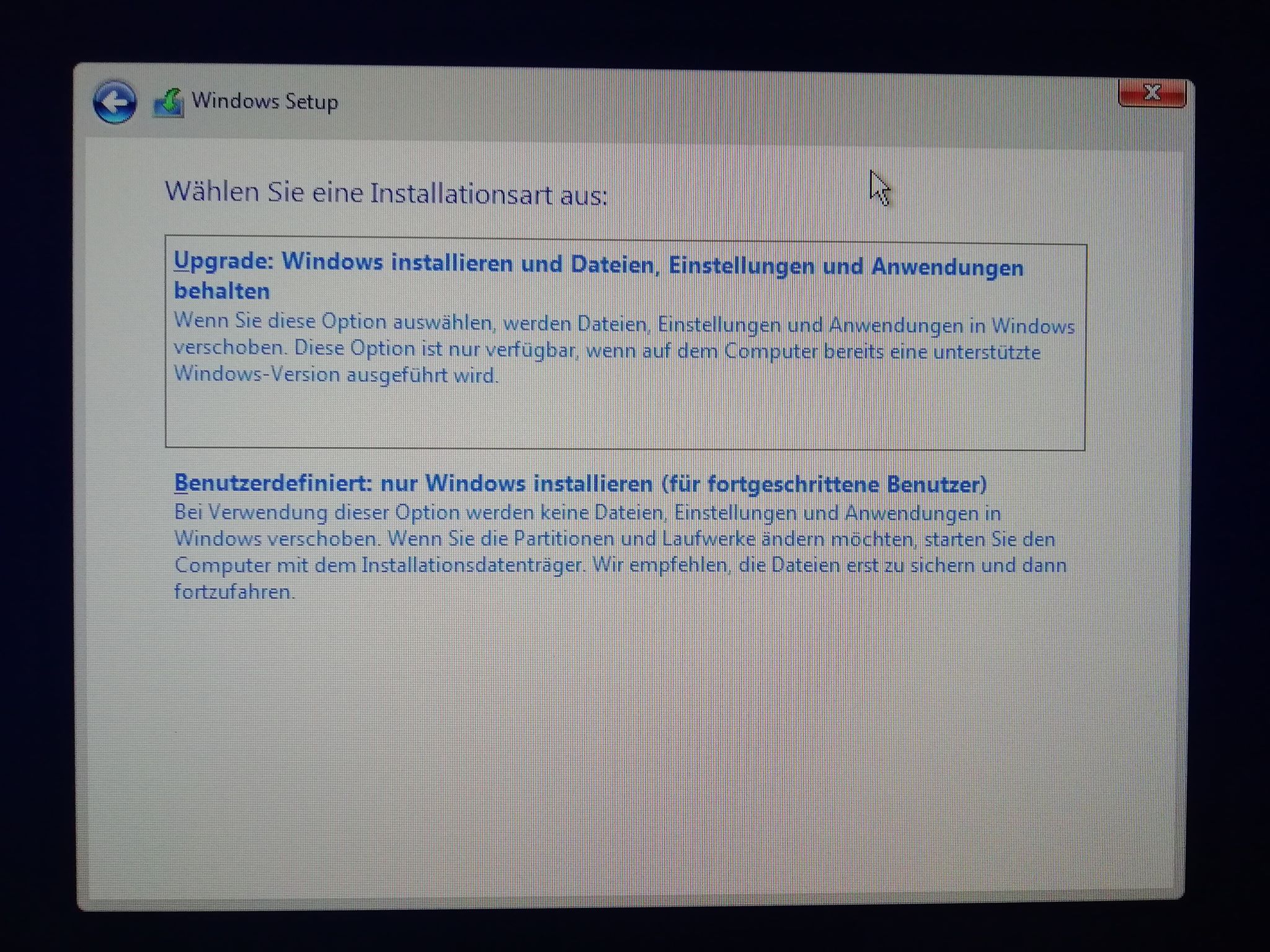

fürt ein Upgarde darfst du da auch nicht von booten-
Ja, hier geht kein Upgrade mehr wenn man vom Installationsmedium bootet.
Die Option ist zwar zu sehen, funktioniert hier aber nicht.
So siehts dann aus, wenn man hier Upgrade wählt.
