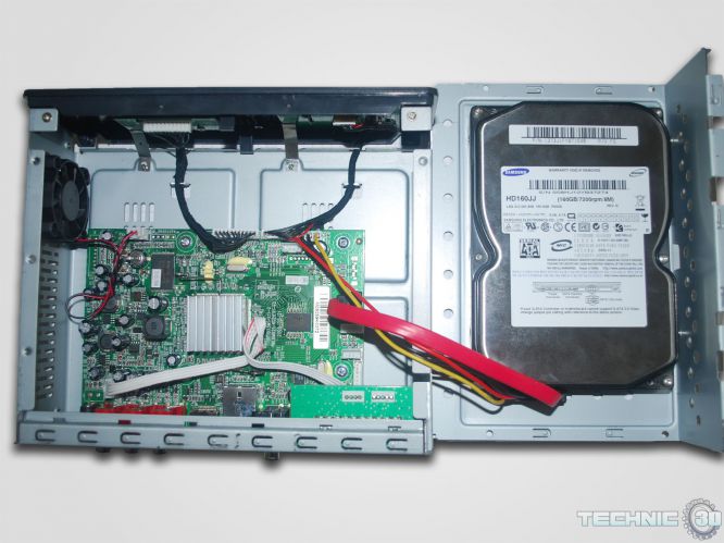

mal eine Entkopplungsfrage:
Ich besitze den Mediaplayer Fantec MM-FHDL und das Gerät steht bei mir auf dem Fernsehunterschrank! Das Gerät macht von Anfang an so ein dermaßen nerviges Brummgeräusch was ich nicht los werde und ist echt störend beim Filme schauen. Das Brummgeräusch ist auf jedenfall in Verbindung mit dem Anlaufen der HDD. Ich denke es wird dort die Festplatten-Vibration auf den Tisch übertragen!
Kann man vielleicht die Handelsüblichen HDD Entkopplungen irgendwie darin verwenden und was wäre dort empfehlenswert.
Hier ein paar Bilder zum besseren Verständnis:
Das Gerät:

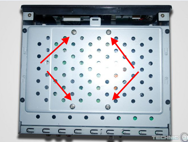

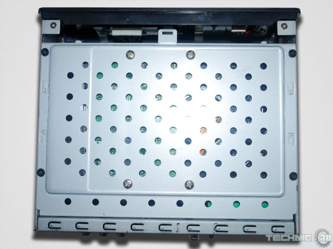

Festplatte ist am Blech verschraubt:
Geöffnet:

das ganze zu entkoppeln sollte zumindest schonmal helfen, mal nachgesehen ob die hdd iwo anders berührung zum blech hat?

In diesem Fall würde ich erstmal normale Gummischeiben auf beiden Seiten dazwischen legen, evtl. muss eine längere Schraube her (3mm). Die Gummischeiben sollten nicht so hart sein. Das ist zumindest ein günstige Variante und die Schrauben sollte man nicht zu fest anziehen.

So wie ich das sehe, hast Du ziemlich viel Platz im Gehäuse. Nimm einfach ein Stück Schaumstoff und doppelseitiges Teppichklebeband (=TWT) und kleb die Platte auf.
Also in etwa so: Blech - TWT - Schaumstoff - TWT - Festplatte
Wichtig ist, daß Du die Festplatte so drehst, so daß Du die Rückseite (das ist die Seite mit dem Aufkleber) auf den Schaumstoff klebst.
Wenn jetzt noch Vibrationen auf das Holz übertragen werden, kannst Dir ein Stück Moosgummimatte vom Baumarkt holen und das Gehäuse von der Holzplatte entkoppeln.

Habe mir doch die Rubber-Screws bestellt!
Ich kann Sie leider nur zwischen der Festplatte und dem Blech montieren.
Löcher sind leider zu klein um Sie da reinzuquetschen.
Ist jetzt etwas besser geworden aber sind immernoch Vibrationen da die einen Brummton erzeugen und auf das Holz übertragen!

Ich denke, daß die Gummischeiben zwischen Blech und HDD nicht viel bringen, da Du immer noch Schrauben brauchst und über diesen Weg die Vibration auf das Gehäuse und so letztendlich auf das Holz übertragen wird.
Versuche noch einmal das mit dem Schaumstoff und dem doppelseitigem Klebeband. Wenn das nicht reicht, kannst Du immer noch den Mediaplayer vom Holz entkoppeln.
