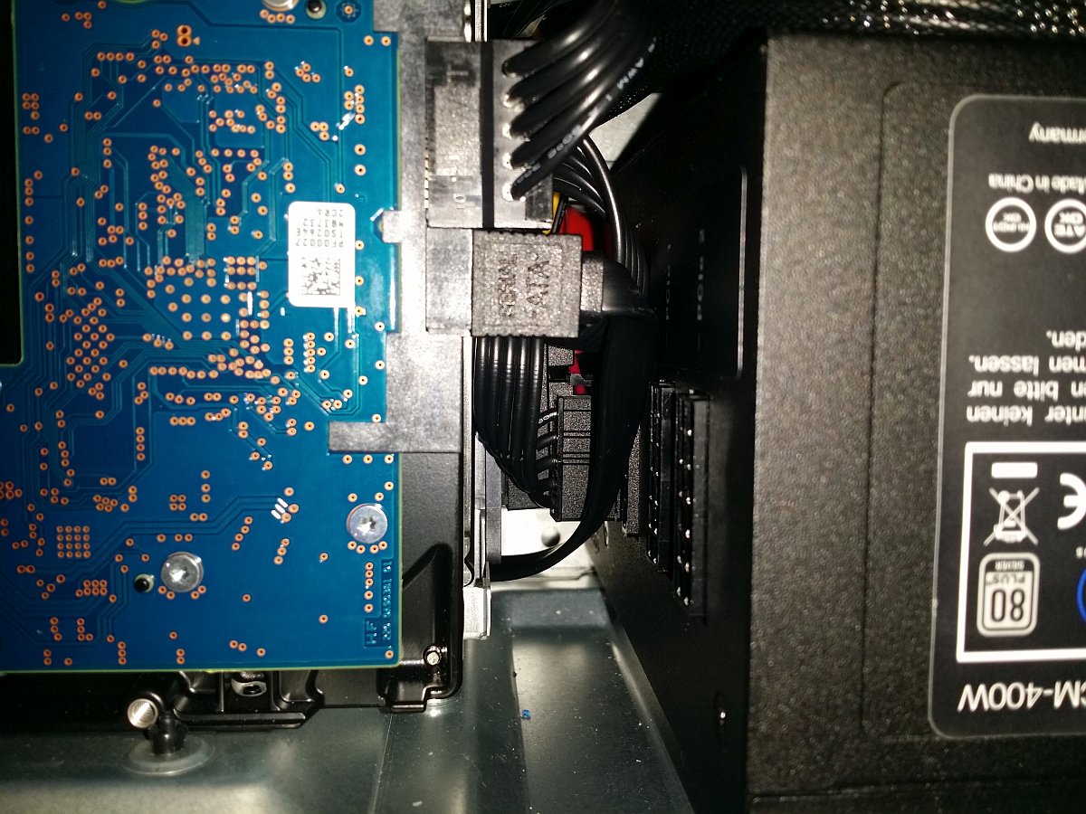

So endlich Feierabend und ich habe das Teil nochmal aufgeschraubt. Die 2,5" Halterung tatsächlich gefunden. (Danke an burkm!) Au Backe da hatte ich wohl Knöpfe auf den Augen. :D
Das Bequiet Netzteil ausgepackt und mal drangehalten. Reinpassen tut es aber burkm hat recht das mit den Steckern funzt so nicht mehr. Es schaut allerdings so aus als sei bei mir nur ein einziger Drive Anschluss (der mittlere) betroffen. Alles andere sollte passen. Wenn man diesen nun unbedingt später braucht dann würde ich mir da was am Stecker basteln oder notfalls fest verlöten dann passt es bestimmt. Ich denke ich werde es mit diesem Netzteil doch mal versuchen wenn es soweit ist.

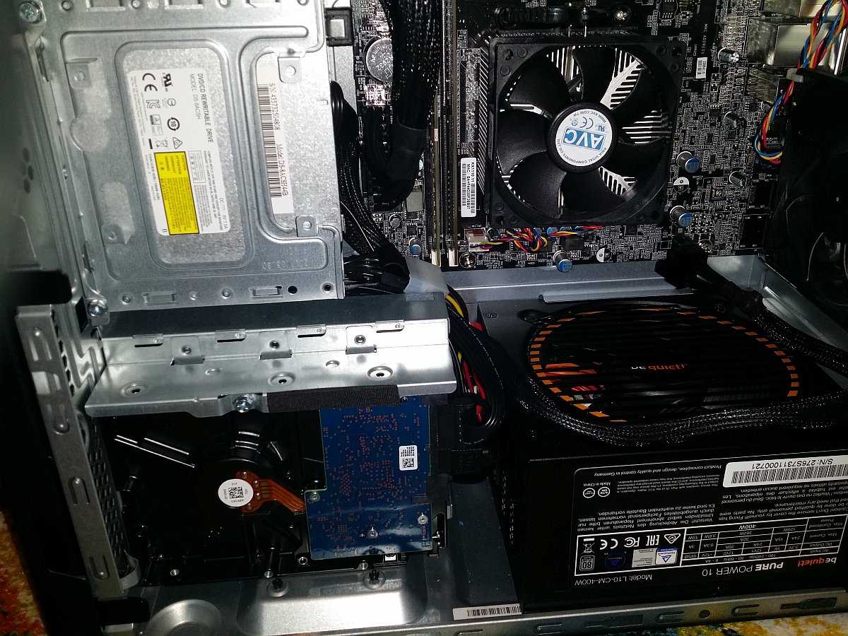

So das hat mir jetzt keine Ruhe gelassen mit dem Netzteil also habe ich das Bequiet 400W Pure Power eingebaut. 15,7cm Einbautiefe. Etwas über eine Stunde dafür gebraucht und übel geflucht. :evillol:
Das ist nichts für Bauarbeiterhände, eher für Chirurgen. Letztendlich musste meine Frau mit ihren Fingerchen die Schrauben wieder in den Stecker der Wechselplatte drehen, ich hätte die nicht mehr hineinbekommen. :D
Von den drei "Drive" Anschlüssen des Bequiet ist nur der hintere mit dem Stecker der Wechselfestplatte bedeckt, die beiden anderen sind frei zugänglich. Ich denke mal das dürfte reichen für die Laufwerke. Kann man die auch alle an einem Strang anklemmen? Soviel Saft ziehen die doch nicht oder? Zwei freie Stränge aber sollten doch dafür reichen.
Die beiden PCIe Anschlüsse sind ebenfalls frei zugänglich.

Ich erlaube mir mal ein Foto davon hochzuladen für die für die es interessant ist.

Wie hast Du das mit der Rastnase am Gehäuse bei 140 mm für das längere Netzteil gelöst ? Die wird vermutlich jetzt etwas nach hinten gebogen sein, aber da federnd gelagert, sollte das noch funktionieren.
Ich hatte mein BeQuiet Netzteil (160 mm) am Montageort angehalten and fand die Situation bei meinem mit den teil-modularen Anschlüssen nicht mehr tragbar, weil teilweise die Stecker schon unterm Festplattenträger verschwanden. Zudem war der größere Teil der Anschlüsse auch noch verdeckt, da ja sowohl die Standard-HD wie auch das auf dem Wechselplatten-Einschub befindliche Laufwerk die meisten Anschlüsse - zumindest bei mir - abgedeckt hatte...
Hatte mir dafür extra noch ein 1:1 Abbild der Netzteilrückseite aufgezogen, um zu sehen, ob und welche Anschlüsse durch den Montagekäfig für die beiden HDs verdeckt wurden. Das war danach bei mir dann die überwiegende Anzahl.
Die Kabel selbst liegen bei mir alle links unter den Montageträgern auf der festen Seite "unten", damit die Luftzirkulation im Bereich des Mainboards möglichst wenig behindert wird.
Naja die Nase störte mich schon beim Ausbau und ich wunderte mich warum das Netzteil nicht raus wollte. :D
Sie ist jetzt wie Du vermutest dahinter verbogen aber das macht nichts.
Wirklich fummelig war der Stecker der Wechselplatte. Ich wollte diesen zunächst abziehen und hatte dann die blanken Drähte in der Hand. Zum Glück nichts verbogen und sie passten wieder hinein. Danach dann die Schrauben gelöst und das Netzteil eingebaut. Etwas Platz wäre noch aber 16cm Netzteil möchte ich nicht probieren die 15,7cm waren wohl das Maximum was geht. :D
Zum Glück nur ein Drive Anschluss verdeckt. Egal. Läuft!

Das verwendete Pure Power 10 400 Watt mit Kabelmanagement ist laut Herstellerangabe 16 cm tief - hattest du noch Glück, dass es "nur" 15,7 cm waren. Das normale Pure Power 10 400 Watt ohne KM wird mit 15 cm Tiefe angegeben.
Am optimalsten für den P56000 wäre wohl, wenn es be quiet sein soll, ein System Power 8 (z.
B. https://www.bequiet.com/de/powersupply/665). Ist nur 14 cm tief und somit von den Maßen wie das bereits verbaute NT.
Ja das war Glück. 16cm wären wohl nicht gegangen.
Ich dachte Netzteil ist Netzteil und das Ding war im Hotdeal wohl als Preisfehler mit dem non KM vertauscht.
Jetzt wiegt die Kiste wenigstens was. Lol
