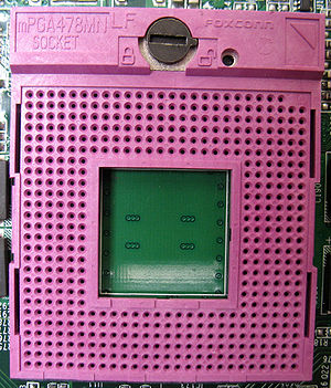

Also Medion verbaut MSI oder Foxconn OEM Mainboards. Teilweise ASUS
Das mit der vCore ist Quatsch, die CPU´s sind untereinander kompatibel, sobald sie den gleichen Sockel haben ! Den T2370 gibt es für den Sockel P und für den Sockel M, den T3400 nur für den Sockel P, daher baue erstmal deine vorhandene CPU aus und schaue, welcher Sockel vorhanden ist (auf die Pin´s oben rechts achten)
http://de.wikipedia.org/wiki/Sockel_P
http://de.wikipedia.org/wiki/Sockel_M
Dein vorhandener Chipsatz unterstützt beide Sockels, daher weiss man nie genau, welche vorhanden sind.
edit: hab nochmal nachgeschaut, das Gerät wurde auch mit einem Core2Duo T5750 verkauft, welcher nahezu identisch mit dem T3400 ist (gleicher Kern, gleiche viel FSB, 1mb Cache weniger), somit ist ein Sockel P vorhanden und der T3400 würde problemlos laufen.

Wenn Ich CPU-Z ausführe,steht unter CPU --> Package 'Socket P (478)'.
Ausserdem habe Ich meinen Medion eben mal geöffnet und wollte den Sockel mit den geposteten Bildern von iTzZent vergleichen,allerdings konnte Ich lediglich feststellen das die Farbe meines Sockels lila ist.
Kann Ich denn davon ausgehen das auch wirklich ein Sockel P verbaut ist oder muß Ich zwingend meine CPU dafür ausbauen.

Laut wikipedia zumindest gibt es deine CPU nur für Sockel P, sogesehen sollte sich die Verwirrung eigentlich in Grenzen halten.

ich habe nicht gesagt, das sie in beide passt, ich habe gesagt, das es sie für beide Sockel gibt. Du Hast aber definitiv einen Sockel p. An deiner Stelle würde ich einen t7400 nehmen, der sollte zu 100% laufen. Den gibt es für um die 20Euro bei ebay.
