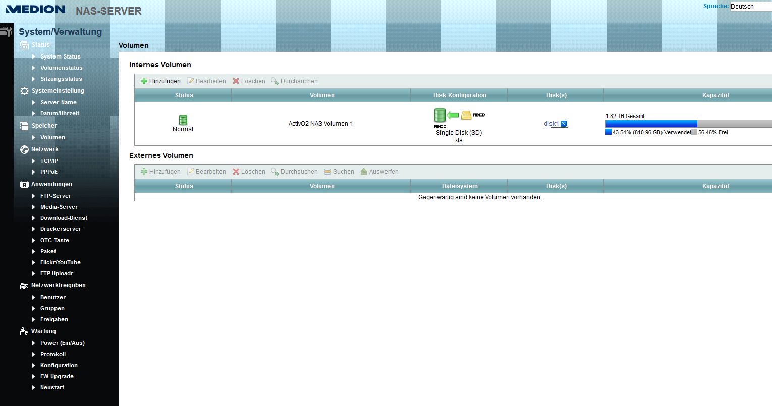

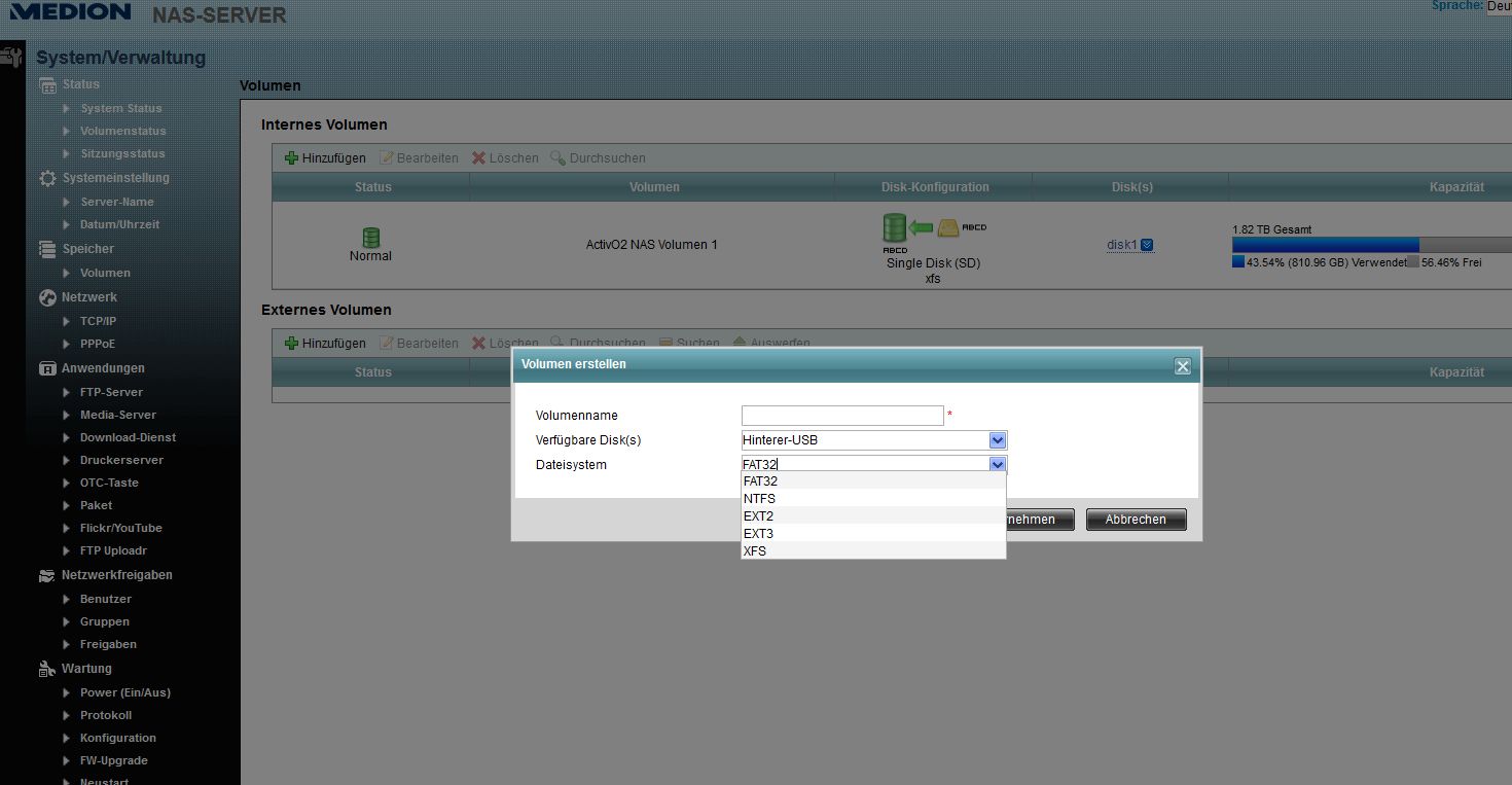

Bild habe ich angehangen wo sie eigentlich erscheinen sollte wenn sie dran ist. kann dann nur hinzufügen nutzen das wars dann wenn ich dem volumen eine bezeichnung gebe und das format wähle wird sie formatiert.

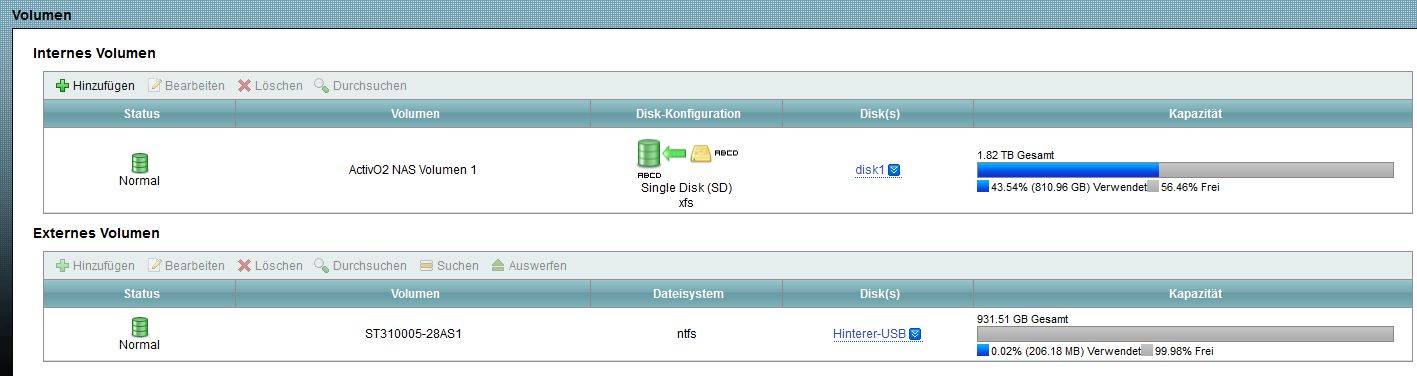

Genau um die WD Geht es. ich habe mal bilder angehangen das eine zeigt als die Platte nicht dran war das andere wo dann die platte dran war da konnte ich dann auf "Hinzufügen" klicken. Da zeigt das Bild auch was ich dann wählen kann...
das ding ist ich habe beim ersten mal gedacht okay musst dem NAS sagen was für eine Platte wo dran dann habe ich gesagt NAS und NTFS und der hat Formatiert. ich dachte ich brwche ins essen...

edit* habe nochmal ein bild angehangen habe es nochmal mit einer 1TB Platte die leer ist versucht. die wird direkt angezeigt. also ich denke entweder liegt das an dieses MBR zeug oder die Firmware kann echt keine 3TB verarbeiten...

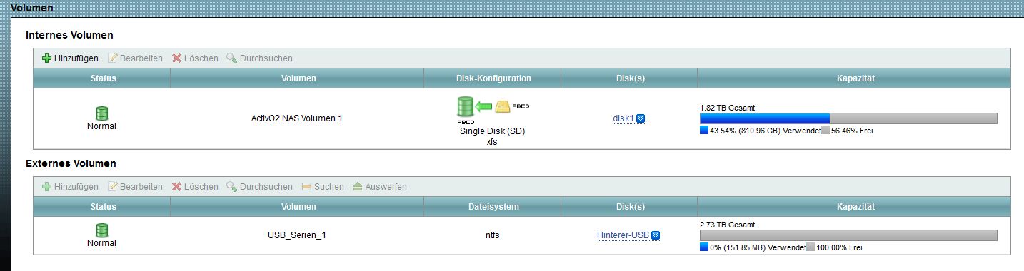

Ich habe nun alle Daten Gesichert und die Platte am NAS Formatiert: Bild 1

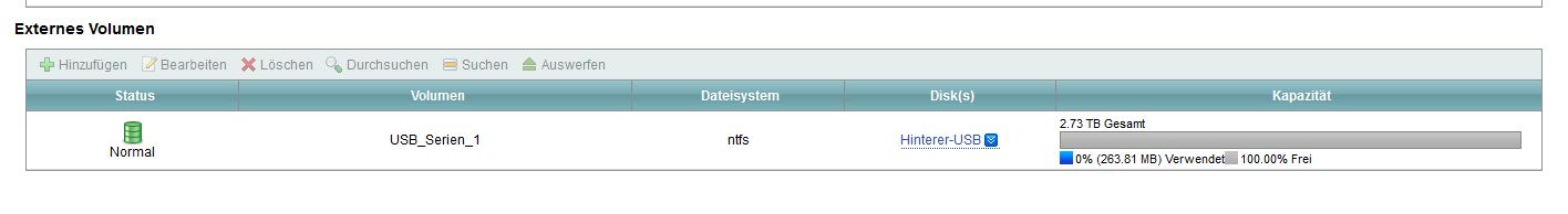

Danach habe ich die Platte mit einem Festplattentool angeschaut und siehe da es ist auch NTFS ABER im GPT Partitionssystem: Bild 2
Dann habe ich den Namen unter Windows zu der Platte geändert.
Danach wieder an die NAS Platte dran und ohne neustart auf Volume geklickt. Beim ersten mal wurde mir angezeigt ich könne wieder ein Volumen Hinzufügen (also Formatieren). Noch einmal die NAS Seite Aktualisiert und siehe da alles komplett wieder da: Bild 3
Das sagt mir nun da die Platte vorher im MBR format war die NAS kann mehr als 2TB nicht im MBR Partitionssystem erkennen!
