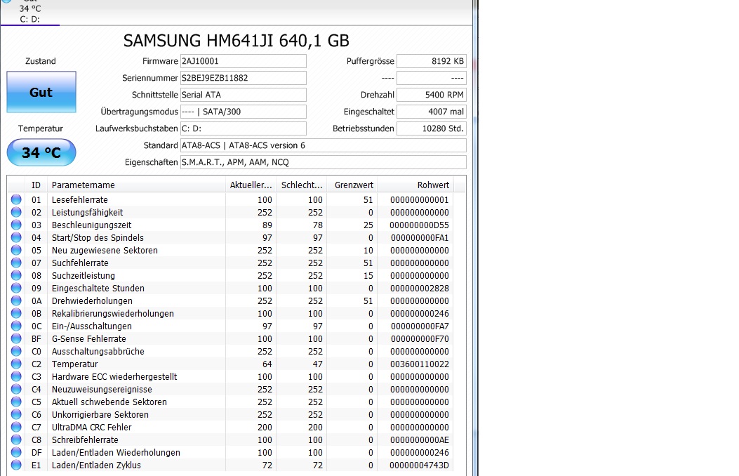

Wenn das System dann mal startet, CrystalDiskInfo runterladen und starten und einen Screenshot (mit allen Details!) hier posten :)
Hab ich gemacht, sieht für mich gut aus...
Hm, du hast knappe 4000 Punkte bei der G-Sense Fehlerrate. Vielleicht solltest du dein Laptop mal ein wenig behutsamer behandeln und ruckartige Bewegungen vermeiden ;)
Sonsten sehen die Werte m.E. eigentlich noch ganz gut aus.
