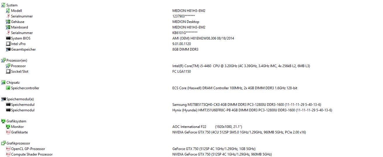

ich habe mal einen Screenshot hochgeladen, einen Defekt kann ich fast ausschließen, da beide Module einzeln laufen, ob im 1. Steckplatz oder im 2. Steckplatz ist egal. Ach so das Board hat 2 Steckplätze.
Der Samsung ist single rank 512Mx8, der Hynix ist dual rank 256Mx8 aufgebaut.
Oder auf deutsch: Der Samung hat doppelt so große Chips, dafür nur die Hälfte.
Muss keine Probleme Probleme machen, kann aber.
Ein 512Mx8 Hynix Modul würde mit HMT451U6 anfangen.

Diese ECS "OEM-Bretter" scheinen auch nicht gerade das Gelbe vom Ei zu sein, was die Umrüstung oder Nachrüstung betrifft. Wenn man mal nach den Mainboards und Speichererweiterung sucht, so sind schon die normalen direkten Endkundenteile von ECS beim Nachrüsten problematisch. Es gibt etliche Shops, die spezielle Nachrüstseiten für die Boards haben. Bei dem Hersteller sollte man da dann wirklich nur die offiziell freigegebenen Speicherriegel kaufen. Bei dem hier verwendeten Board nicht möglich, da es bei ECS nicht auf der Seite geführt wird und Medion noch weniger Informationen zu dem Mainboard bereit stellt. Wobei die OEM Varianten da eventuell weitere Einschränkungen haben könnten gegenüber der Einzelhandelsvarianten. Daher dürfte die Verwendnung eines baugleichen Riegels von Samsung die einzige vernünftigte Massnahme sein.
