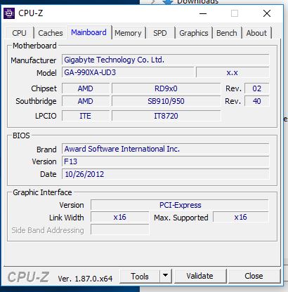

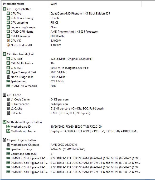

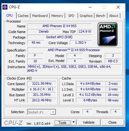

ich würde gern mein 955BE etwas OCen . Aktuell läuft er im Standard Takt von 3,2GHZ wie viel ist denn eigentlich mit der CPU machbar? Gelesen habe ich 3,8-4,0 ghz?

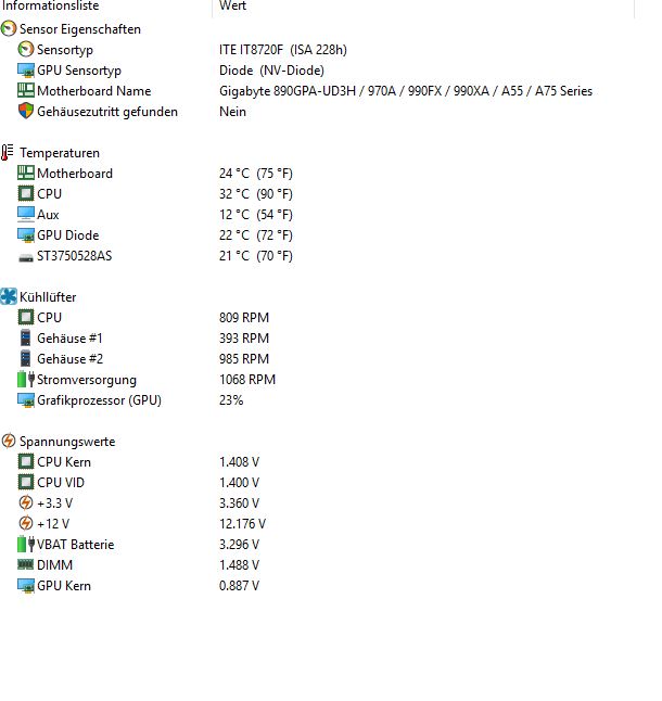

Die Spannung von der CPU schwankt immer hin und her bestimmt weil die auf >Auto steht von 1,392-1,408 immer unterschiedlich.
Kann man denn pauschal sagen bei viel viel V die CPU am besten läuft?
Küher ist ein Scythe Grand Karma Cross
Pauschal lässt sich gar nichts sagen. Da heißt es: ausprobieren.
Ist natürlich die Frage was du dir durch die paar hundert MHz durch oc erhoffst?
Wo reicht es momentan nicht?
Ausprobieren, pauschal kann man da keinerlei Angaben machen. Meiner hat damals 4.2GHz bei 1.55V mitgemacht. Eine Rakete wird die CPU dadurch aber nicht, ein aktueller Athlon 200GE ist schneller ;)
Sowohl zum Takt wie zur Spannung kann man pauschal nichts sagen. Manche laufen mit hohen Takt und wenig Spannung, manche brauchen schon für einen mittleren Takt viel Spannung.

Probiere mal das:
erste den Northbridge Takt auf 2200MHz erhöhen, dann den Hyper Transport Takt ebenfalls auf 2200MHz. Sollte das laufen jeweils immer um 100 MHz erhöhen. Falls du eine gute CPU hast kannst du da bei 2500MHz bis 2600MHz rauskommen, aber 2400MHz sollten immer laufen.
Das sollte schon einmal um die 10 - 15% an Mehrleistung bei speicherlastigen Anwendungen bringen.
Wenn das alles rund läuft stelle die V-Core auf 1.45V fest, mehr würde ich nicht geben. Nun hebe den Multiplikator immer um 1 Schritt nach oben an. Also von 16 auf 17 und teste mit Prime95 ob das länger als eine Stunde stabil läuft. falls ja auf 18 stellen und wieder testen.
Wenn die CPU auf 3600MHz (Multi 18) stabil läuft, wieder ins Bios und die V-Core schrittweise runterstellen. Also von 1.45V auf 1.4375V usw. bis er nicht mehr stabil laufen sollte. Dann hast du den idealen V-Core rausgefunden.
Natürlich kannst du auch 3800MHz probieren mit 1.45V und dich dann mit der V-Core nach unten testen.
Mein 940 läuft mit 1.325V auf 3600MHz z.B. - was mir für den Retro Rechner ausreicht. :) Als ich damals noch einen 965 hatte bekam ich den mit 1.475V auf 4200MHz, aber da war er mit einer AIO gekühlt und das nur für Benchmarks. Standardmaßig ließ ich ihn auf 3800MHz laufen bei 1.38 V.

welches board hast du ? mit den 990fxa konnte man da gut was rauskitzeln
Geht darum warte auf die neue Ryzen reihe 3000 und möchte gern 20-30% rausholen. Im LS19 ist die cpu auf 100% .mir wurde in einem anderen Post geagt das reiche
hab ein ga 990xa-ud3
