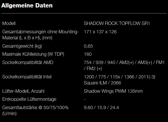

Hey das is das Datenblatt meinem CPU lüfter, denke der passt nicht auf meinen neuen Intel oder?
Das is ein
"Be quiet! Shadow Rock TopFlow SR1"​

was den kühler betrifft...
Deathangel008 schrieb:
Shadow Rock TopFlow SR1[...]ist zu allen aktuellen Intel-sockeln kompatibel
brauchst dann natürlich das montagematerial für Intel 115x (lochabstand und montage ist identisch zu 1200).

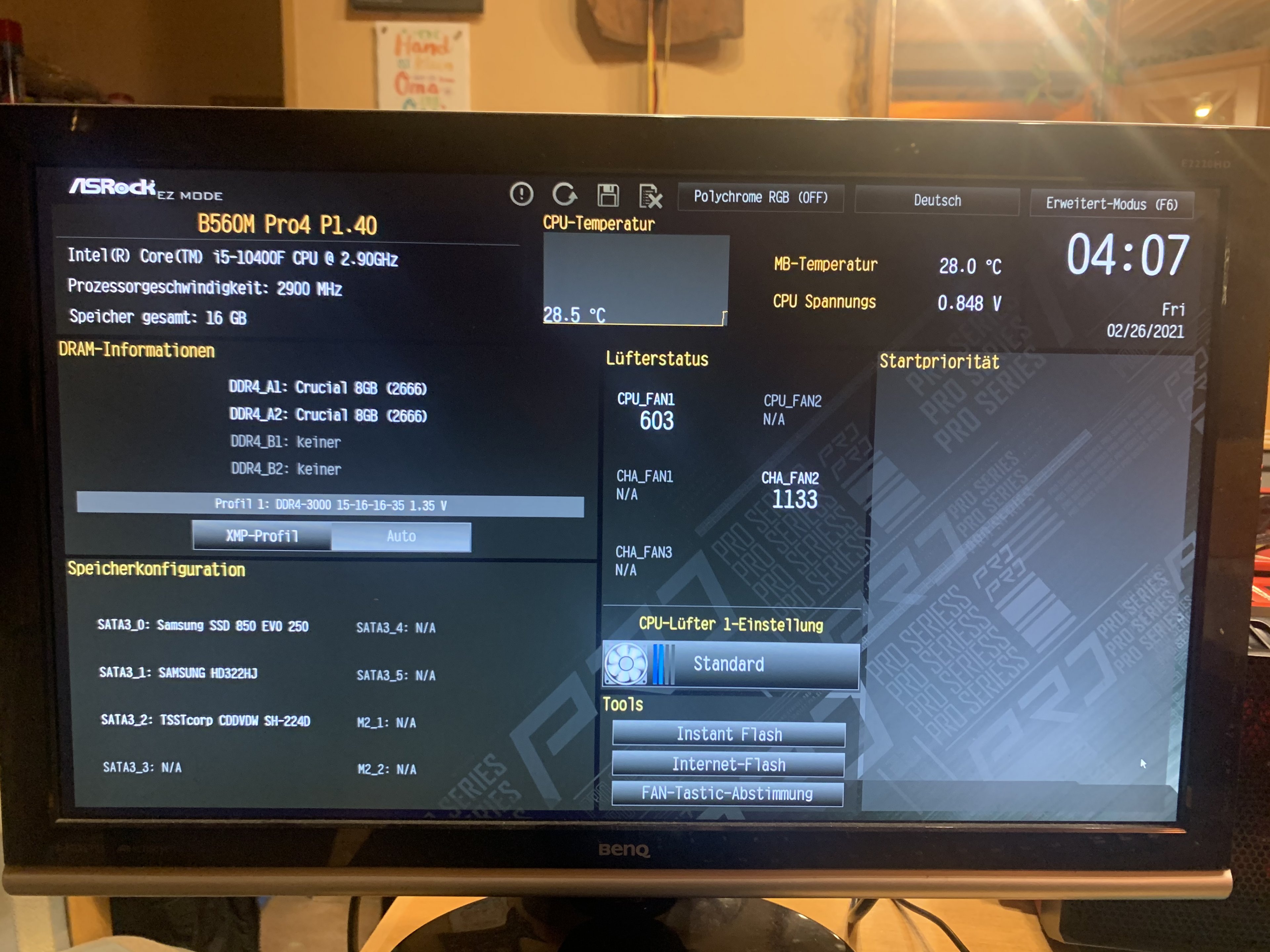

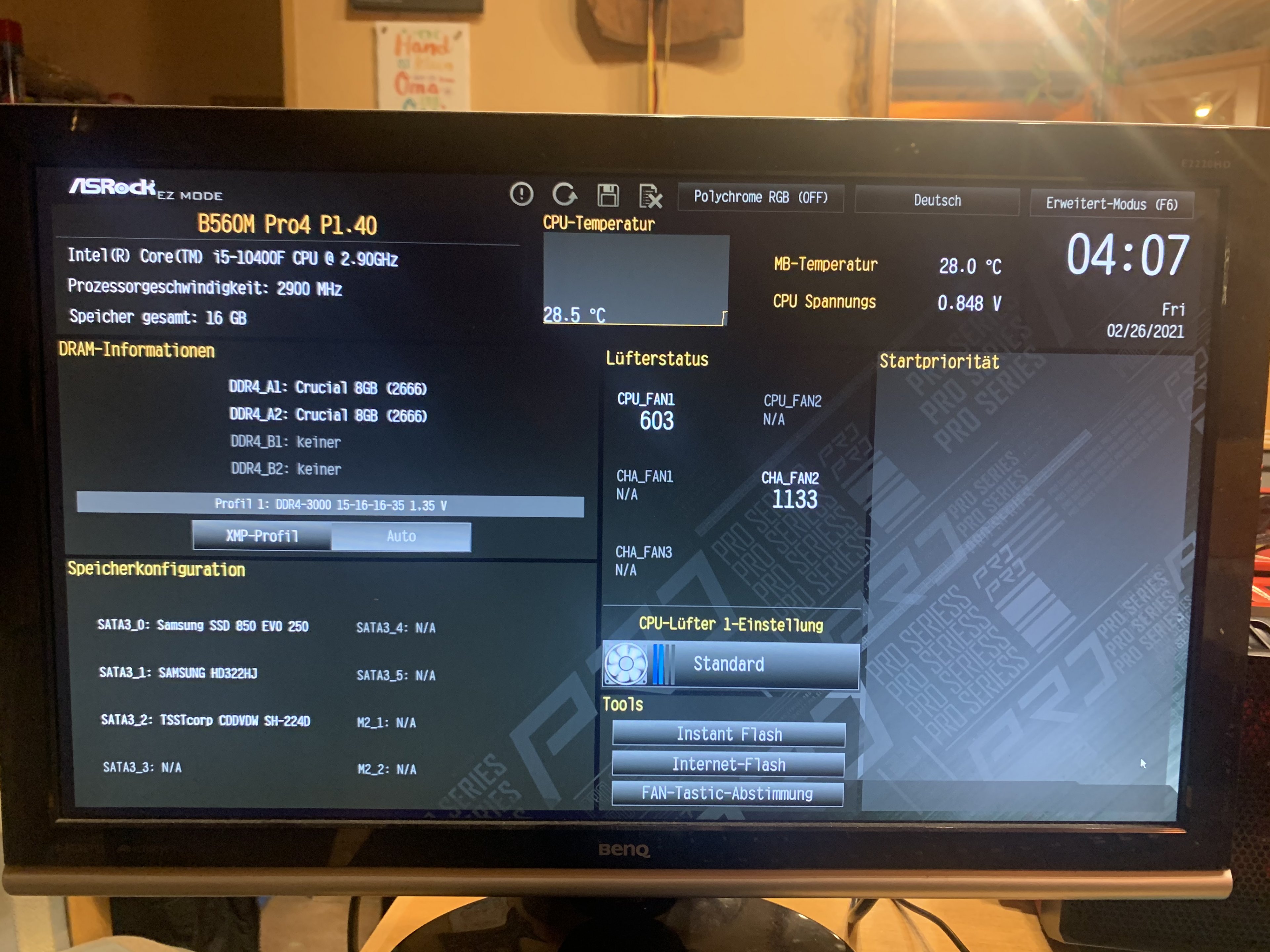

Hilfe!
Hab alles angeschlossen und verbaut, er erkennt auch alles aber bootet nicht....
@majah:
bootlaufwerk festlegen? dein bisheriges MB hatte noch kein UEFI, oder? das könnte hier evtl problematisch sein.

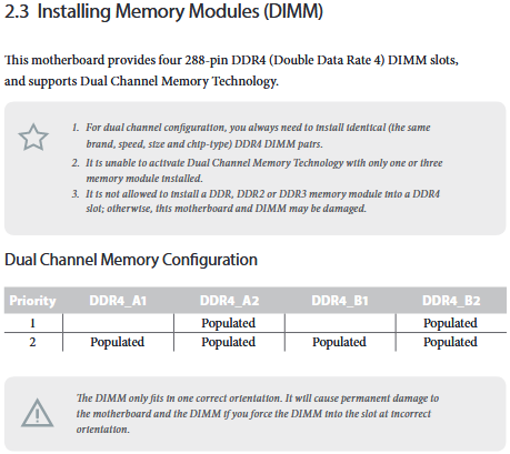

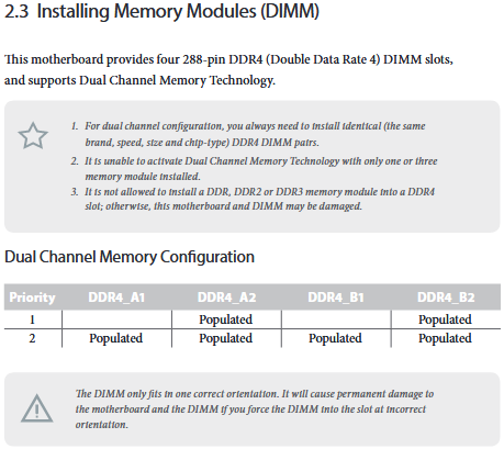

und bitte mal nen blick ins handbuch werfen, der RAM steckt in den falschen slots.
@majah:
Den Ram erkennt der doch aber. Hab den in 1 und 2 von 4 reingesteckt.
Ja hatte vorher kein uefi.
Is der speicher hier das problem?
@majah:
nein, es liegt nicht am RAM dass die kiste "nicht bootet". aber in der aktuellen konfiguration verschenkst du massig leistung. lies. das. handbuch.
kannst du unter "Startpriorität" oder unter "Advanced" ("Erweitert") -> "Boot" was einstellen?
Wie sollte ich es denn optimaler weise stecken?
Finde im handbuch nichts dazu da stehen irgendwie nur die ganzen steckplätze erklärt.
Unter erweitert finde ich nichts, als Festplatte zum booten muss er eigentlich die samsung ssd nehmen, da hab ich ne gekaufte win10 64bit version drauf.
Ich merk grade echt wie wenig Ahnung ich von dem shit habe. Immerhin hab ich offenbar schonmal relativ richtig alles eingebaut
@majah:
kannst du dem MB sagen dass es von der 850 Evo booten soll? oder lässt sich da an beiden stellen nichts auswählen? wenn nicht -> win neuinstallieren, zumindest fällt mir dann auch nichts mehr ein. ist allerdings auch nicht gerade mein spezialgebiet.
