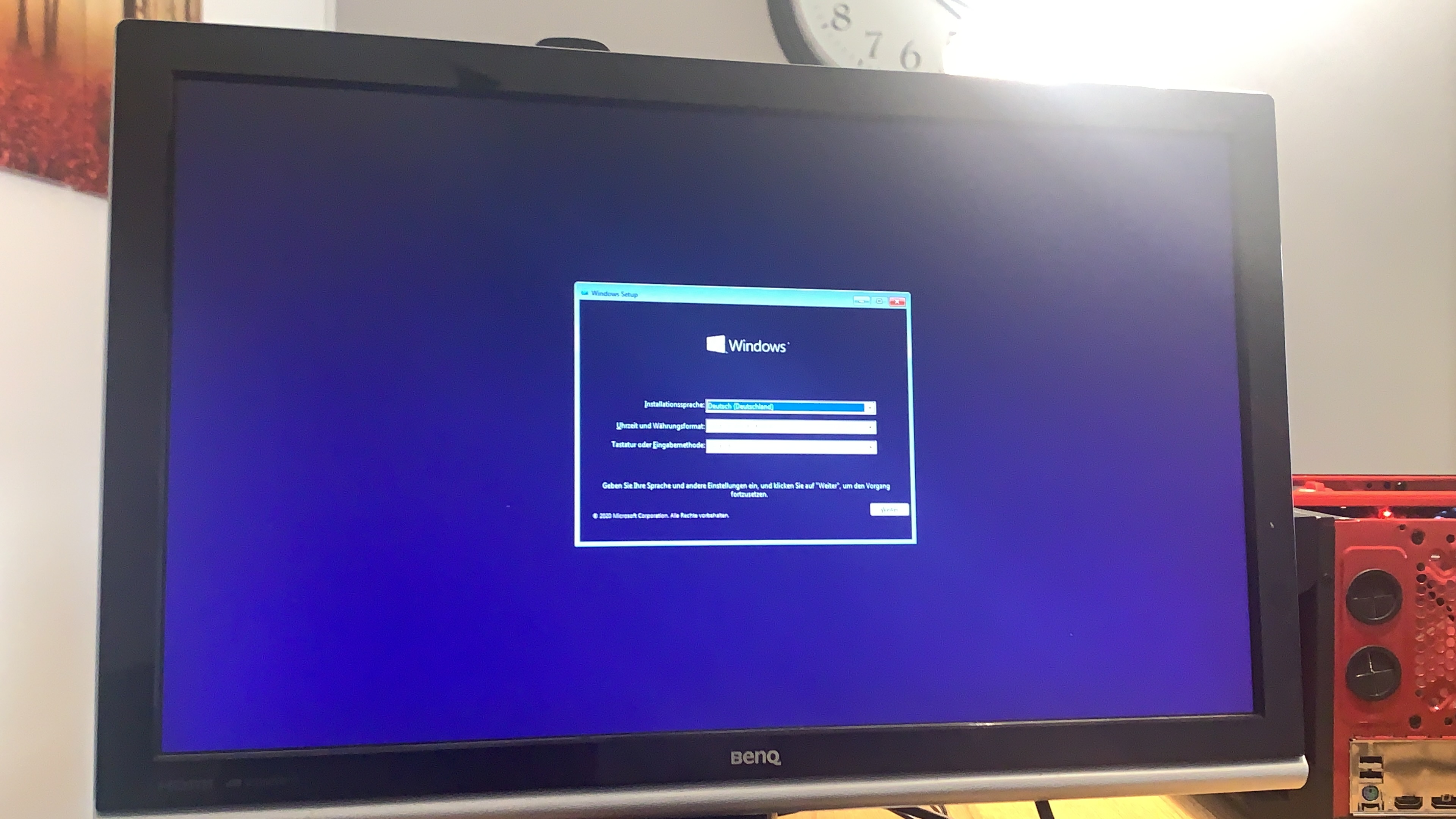

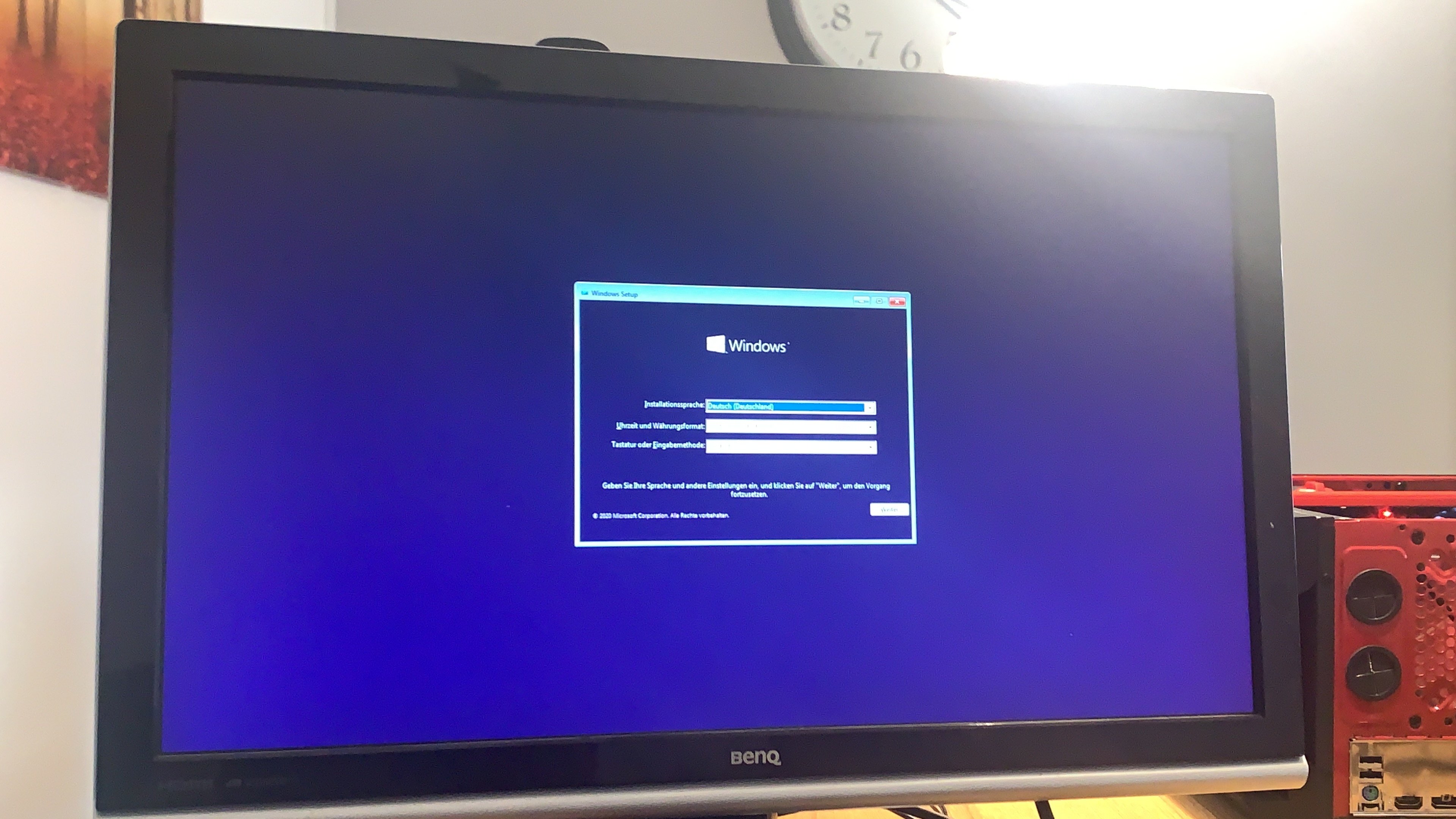

-edit: hab jetzt meine beiden festplatten raus gezogen und nen alten stick mit win10 rein gesteckt, er versucht damit windows zu installieren.. wie sollte ich an der stelle weiter machen?

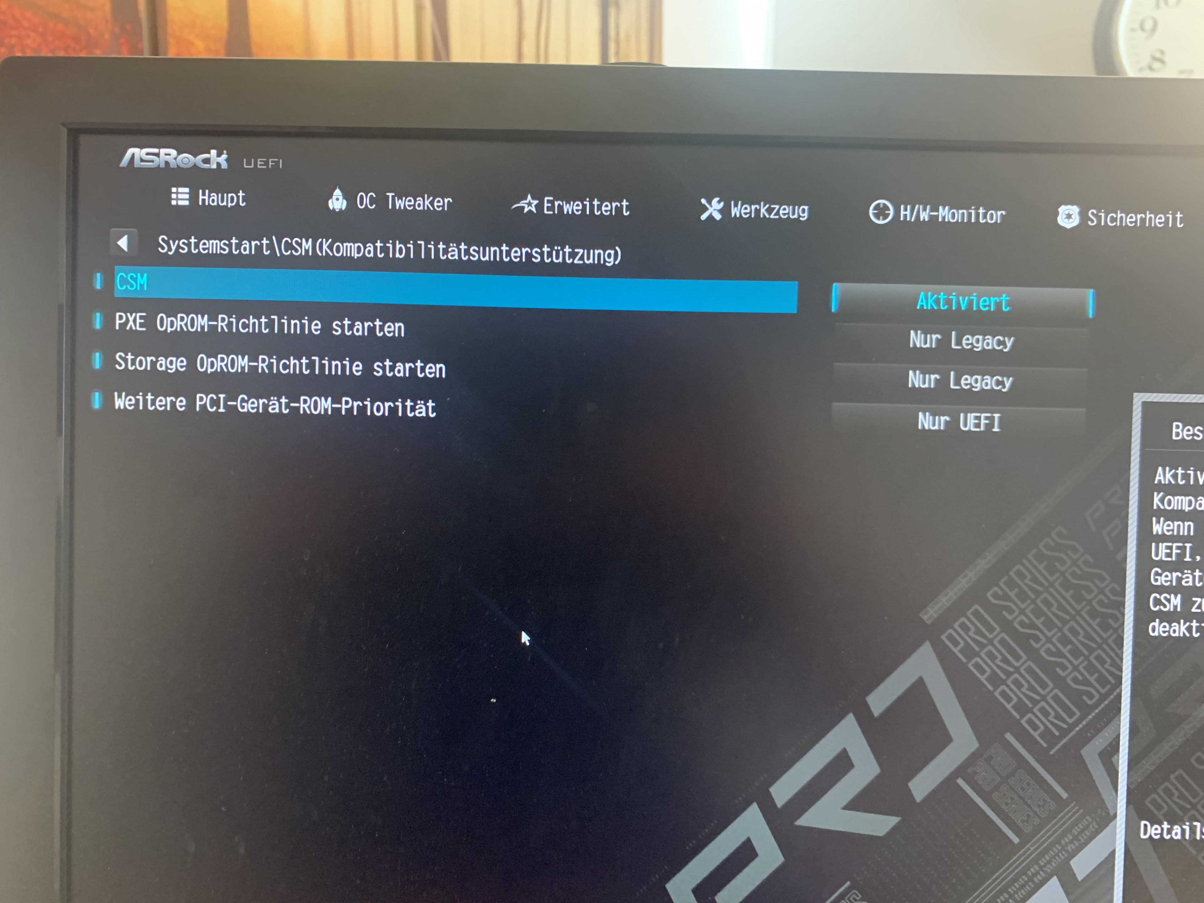

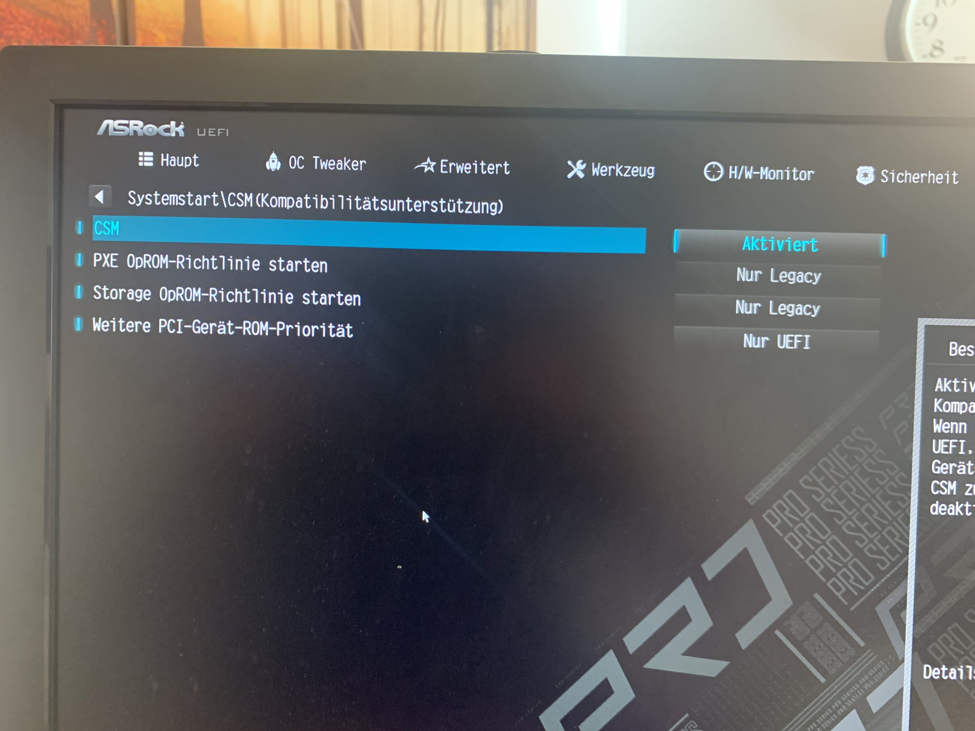

Also es liegt definitiv nicht am ram denke ich... wie bekomme ich es hin das er von der ssd bootet?? Ich finde die Einstellungen nicht und das handbuch erklärt lediglich die steckplätze
EDIT EDIT EDIT
wie man auf dem zweiten foto sieht, habe ich diese legacy uefi Einstellungen geändert und windows springt an.

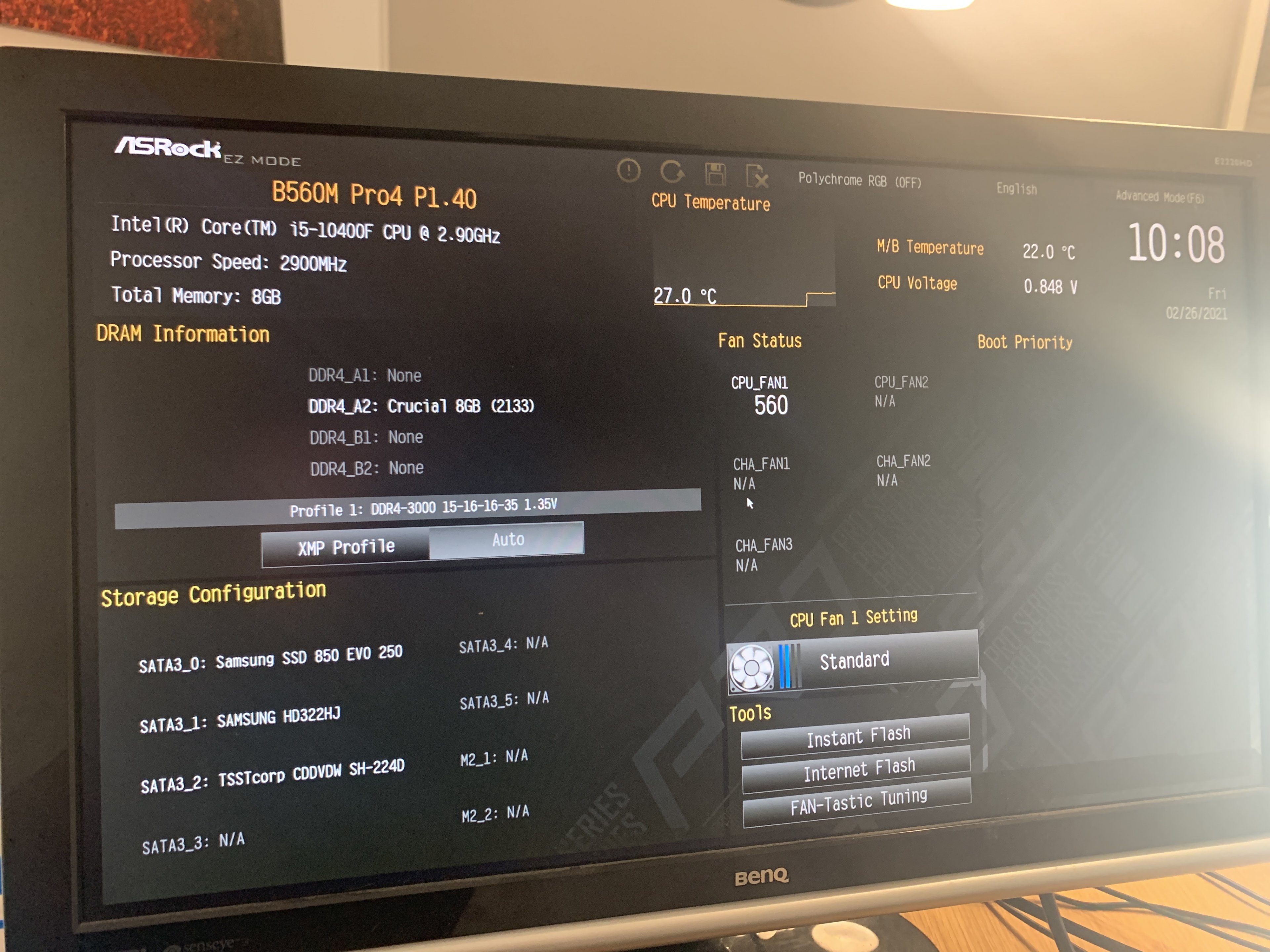

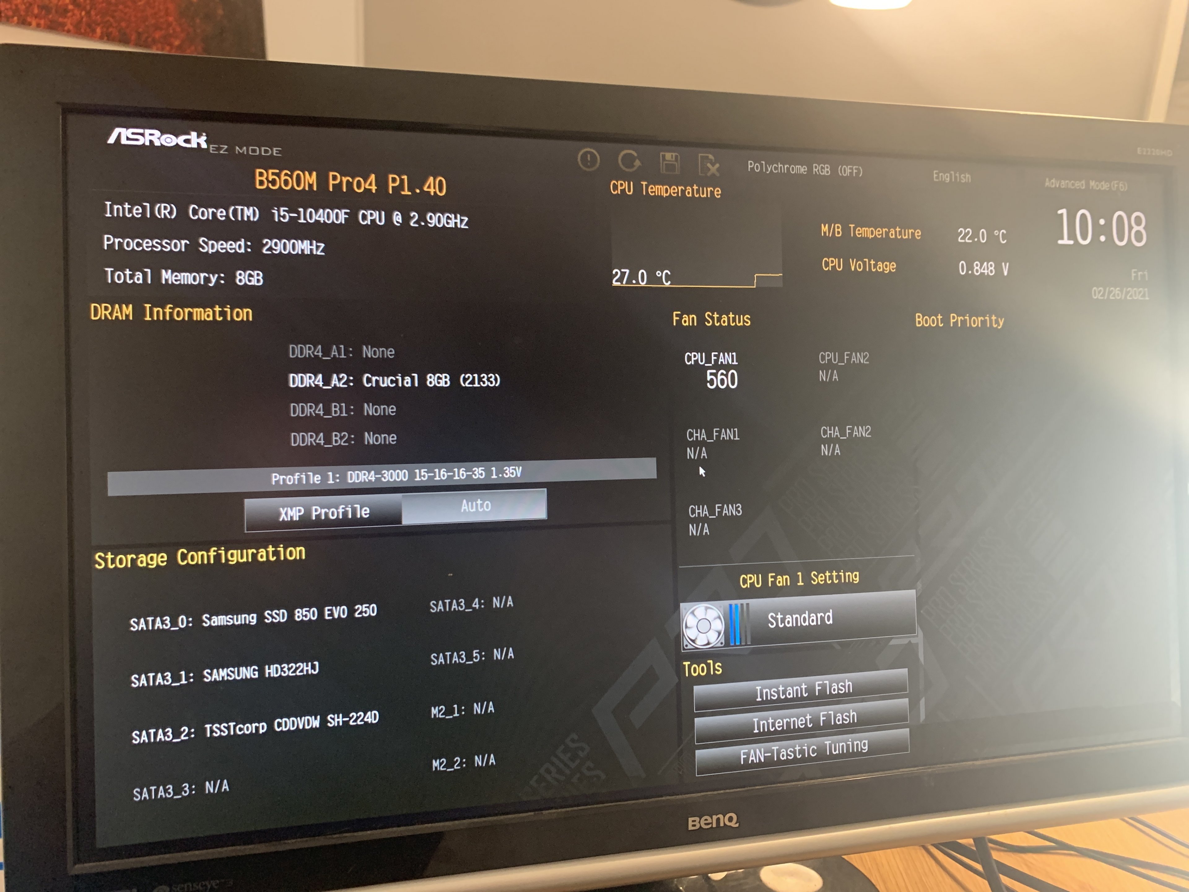

mal eben ne frage die mit deinem problem nichts zu tun hat: du hattest ja das XMP geladen, oder? lief der RAM dann auch mit 3000? wenn du das system gerade noch aufgebaut hast: könntest du mal nen screenshot von CPU-Z, reiter "Memory", mit aktiviertem XMP machen?
Ich kappier gar nicht was du grade willst :D ich mach dir gerne nen screenshot aber wovon genau?
