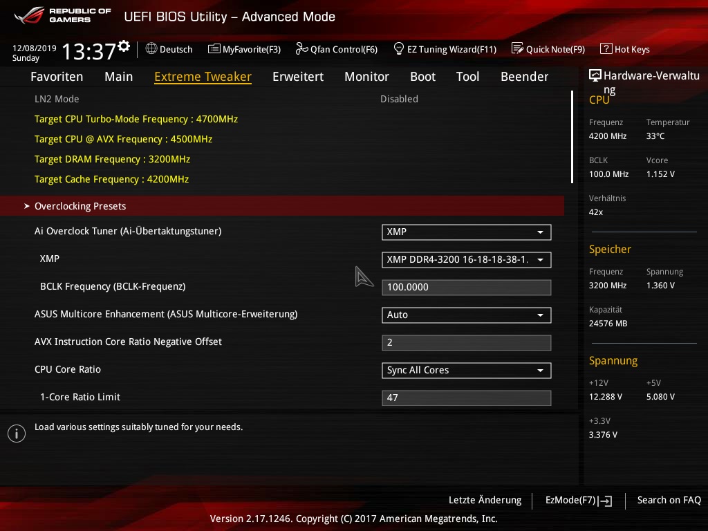

habe mir gestern zusätzlich mehr Ram gekauft 2 x 4 GB Riegel ( verbaut waren/sind 2 x 8 GB )
sprich von 16 GB Gesamt auf 24 GB ( 4-8-4-8 )

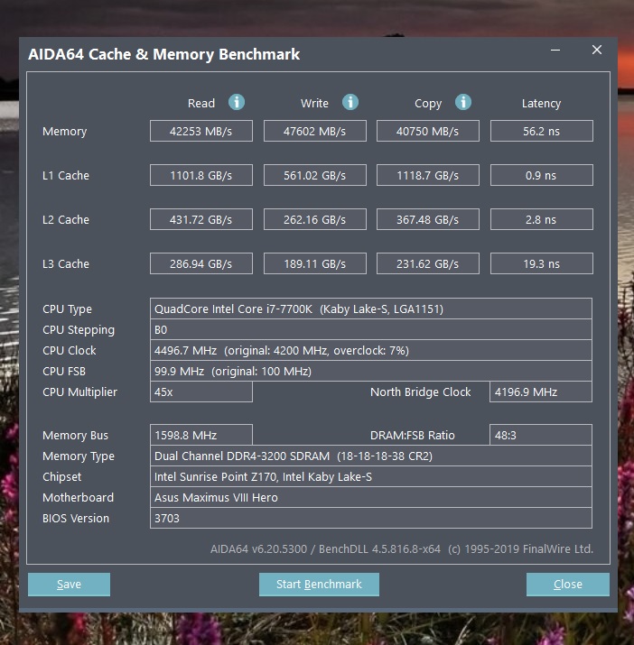

eingesteckt hochgefahren alles I.O , nach nem Bluescreen später mußte ich jedoch die OC Timings der Rams von 16-16-16-36
Auf Standart 16-18-18-38 stellen und alles war Inordnung.
Jetzt habe ich aber festgestellt das meine Eingestellten 47 Multi 4,7 Ghz nicht mehr läuft , sondern Standart Takt 4,2 bzw 4,5 Ghz im Turbo.
Obwohl es ja im Bios so eingestellt ist , wie auch vorher es alles der Fall war und ich nichts geändert habe.
Ich weiß nicht woran es liegt.. villeicht kann mir ja jemand weiterhelfen..

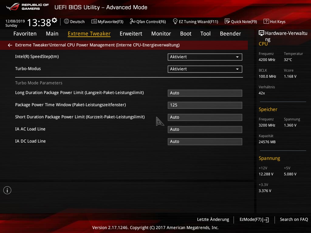

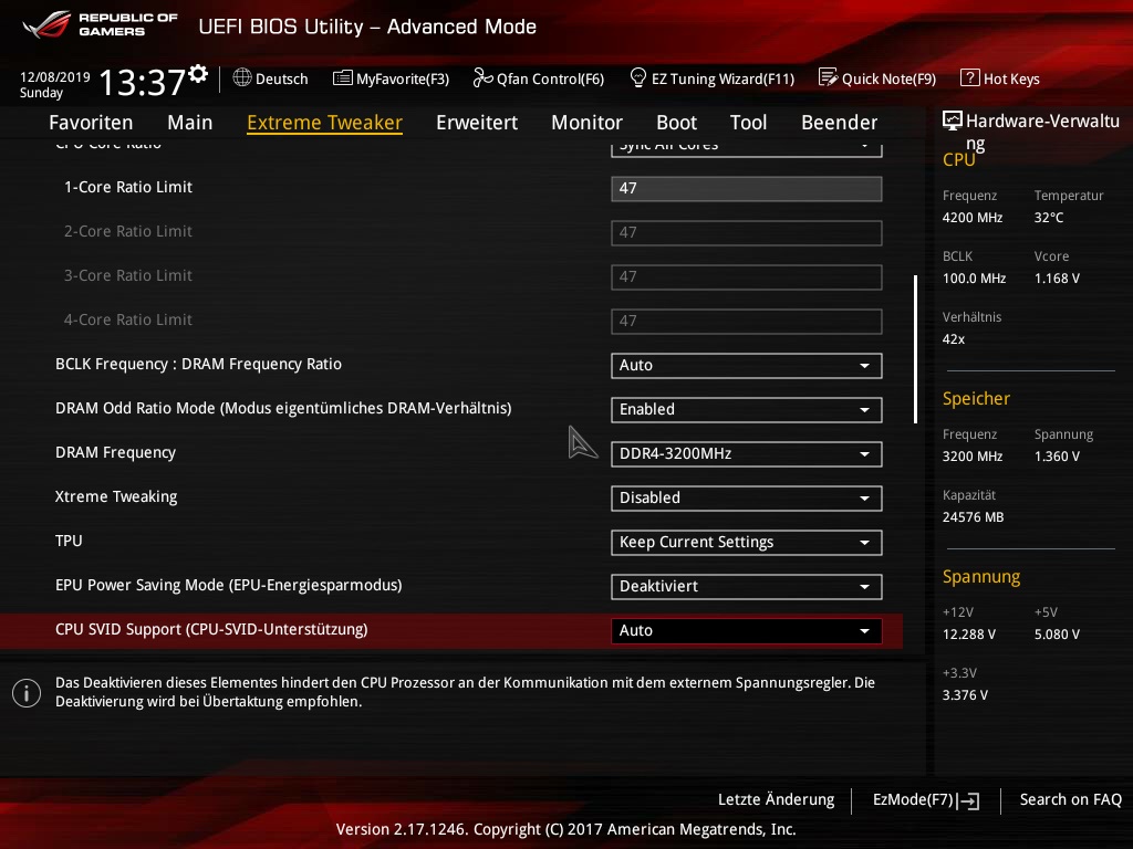

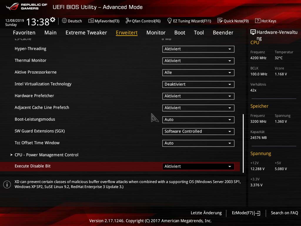

Habe mal ein paar Screenshots vom Bios angehängt.
Sollten noch Screenshots benötigt werden von diversen Einstellungen , gebt mir einfach Bescheid.

Also das bei Vollbelegung der Ramslots (2 pro Kanal) nicht mehr so scharfe Timings eingestellt werden können ist normal.
Liegt daran das die beiden Module die auf einem Speicherkanal liegen, bei den meisten Mainboards durch eine Daisy Chain verbunden sind (eine art Reihenschaltung der Ram-module).
Reaktionen: ryzen-
ROG Maximus haben in der Regel T-Topology, liegt vermutlich einfach an unterschiedlichen Module, können ja bei 4/8 GB nicht die gleichen sein.

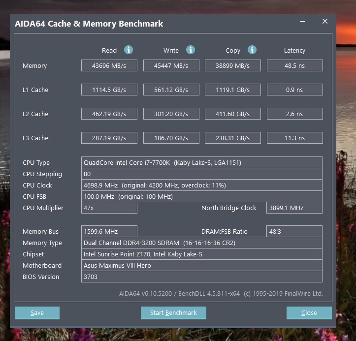

Wo hast du nachgeschaut dass die 4,7Ghz nicht laufen? In AIDA steht doch unten 4700Mhz?
Und welche Art der Hilfe erwartest du jetzt von uns?
Wie schon gesagt, Vollbestückung lässt häufig weniger zu.
Außerdem kommt es drauf an wie viel die 2 neuen Riegel mitmachen.
Da muss nur einer Schlapp machen und geht nicht mehr... denke aber eher hier ist Vollbestückung das Problem.
OC ist eben auch immer OC und keine Garantie.
Alles normal, du hast ein AVX Offset von 2 hinterlegt. 4,7 minus AVX Offset ergibt 4,5Ghz.
Willst du das nicht, trag 0 ein.
Es reicht schon, wenn irgendeine Software im Hintergrund das Offset triggert - z.B. der Nvidia Treiber.
Wenn es dir erst jetzt aufgefallen ist, nun, dann waren 4,5Ghz wohl schon immer ausreichend.

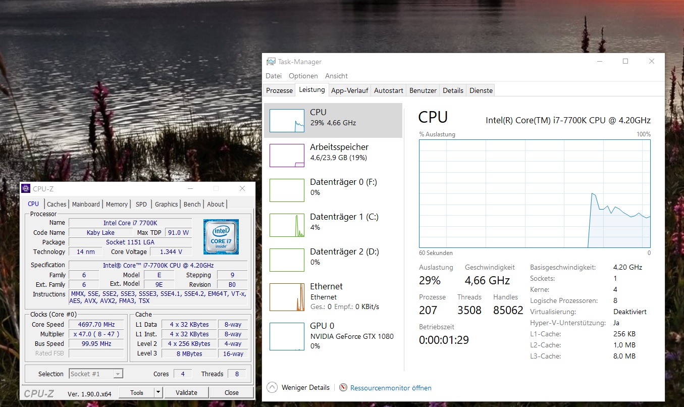

AIDA nimmt man trotzdem nicht um den Takt der CPU auszulesen. Entweder CPU-Z oder HWiNFO.

Vielen Dank genau hier lag das Problem , von 2 auf 0 gestellt und siehe da die 4,7 Ghz sind wieder da.

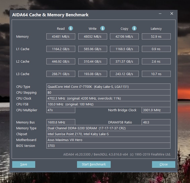

Die 4,7Ghz sind auch so da, sind nur teils dann mal für 1ms mal anders und dann springt dass entsprechend um. ;)

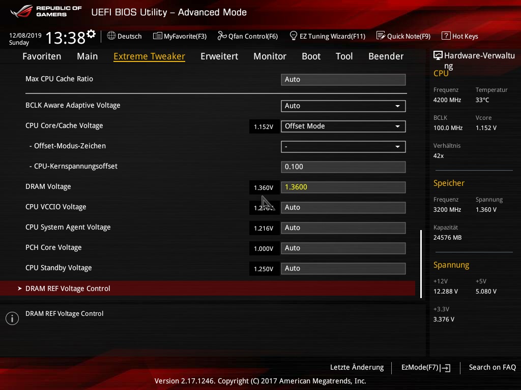

Das bessere Timing könntest du noch hinbekommen, wenn du die RAM-Spannung um max 0,1V erhöhst - mit kleineren Schritten beginnen. Bei Vollbestückung oft sinnvoll.
Rams auf 17-17-17-37 eingestellt bei 1,39 V
Anstatt Standart 16-18-18-38 bei 1,35 V
