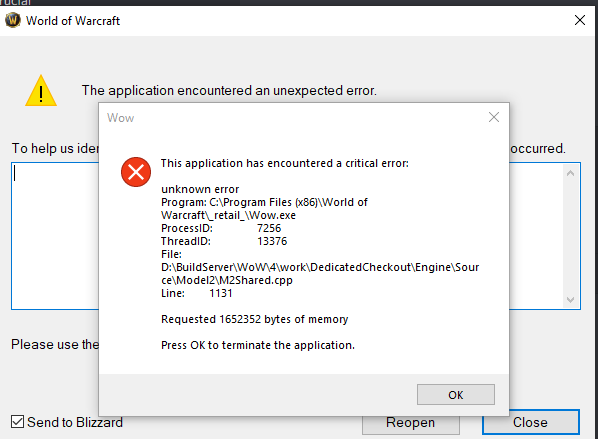

Sie spielt World of Warcraft und es stürzt immer mit der Meldung ab das zu wenig RAM vorhanden ist.
Ich habe mal hier den Output von CPU-Z mit angehangen damit man sieht was für ein System sie hat.
Ist ein Screenshot dieser Fehlermeldung möglich? Bei 16 GB hat der PC eigentlich genug Arbeitsspeicher, weil die Maximalanforderung sind 8 GB.

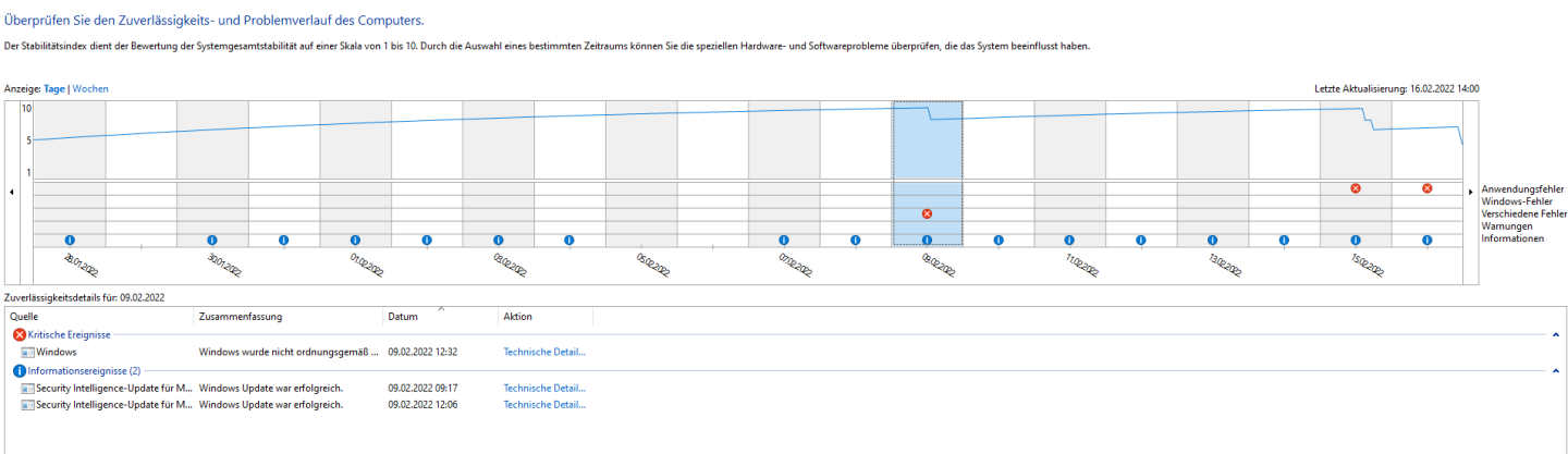

mach einen screenshot vom zuverlässigkeitsverlauf

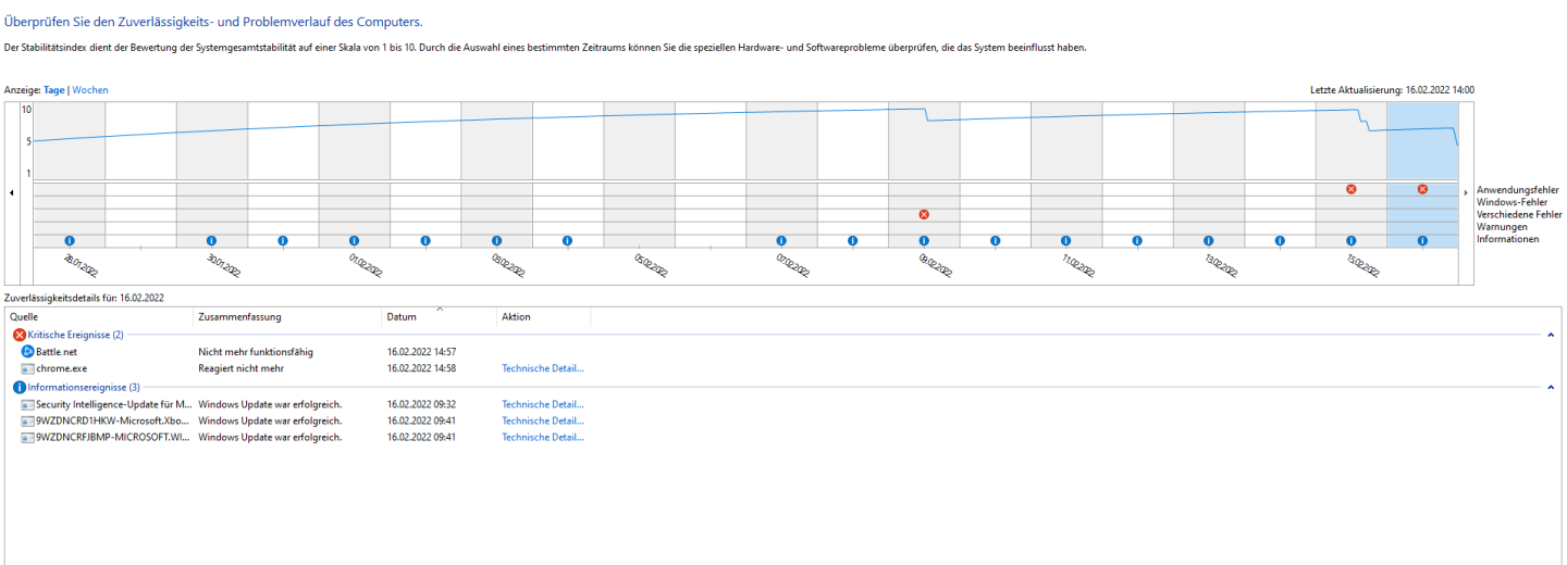

Chrome spuckt ebenfalls solch eine Meldung aus

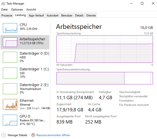

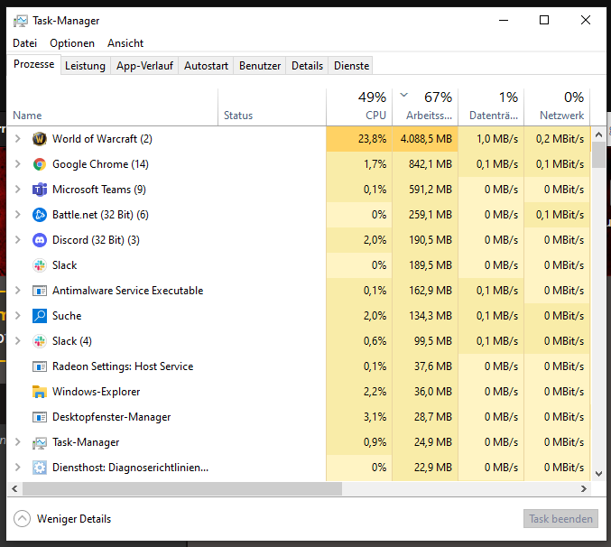

Ich würde mal sagen irgendwas auf deinem Rechner zieht sich extrem viel RAM. Was sagt denn der Taskmanager?
Einfach mal STRG+Alt+Entf drücken -> Task Manager anklicken und dann mal schauen welche Programme bzw. Hintergrundprozesse sich wie viel RAM genehmigen.
Mit nem Klick auf die Spalte "Arbeitsspeicher" kannst du nach Größe sortieren. Schick mal nen Screenshot der größten Verbraucher.

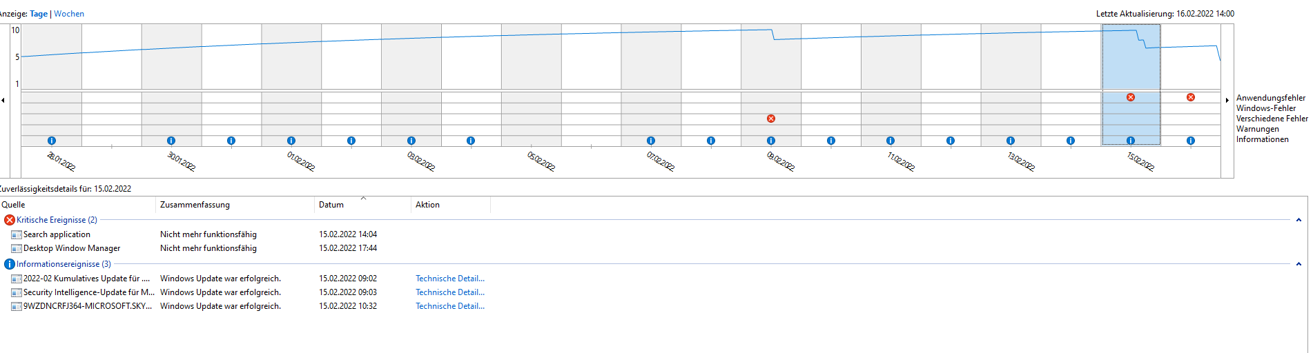

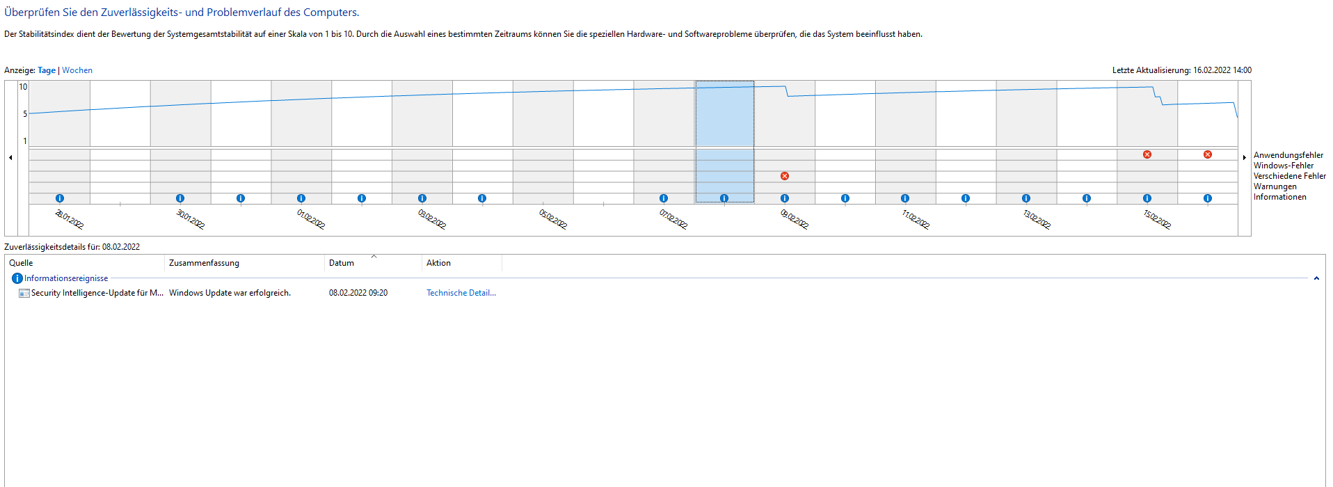

zeig gern malk die ereignisse vom 07. 08. und 09. und 15. Februar, und von frueheren Tagen
Anbei noch ein paar Screenshots von der Zuverlässigkeitsüberwachung und mal ein Screenshot vom Task Manager im "normalen" Betrieb. Wobei dort in WoW gerade natürlich nichts passiert und sie einfach nur rumsteht.

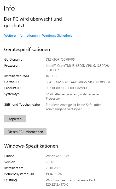

Okay dann bitte mal auf Einstellungen -> System -> Info und dann einen Screenshot schicken.
Sieht für mich so aus als ob dein Board nur 8GB verwenden kann...
Dein Screenshot sagt, dass 67% RAM verwendet sind. Bei dem aufgelisteten Verbrauch sieht das eher nach 67% von 8GB als von 16GB aus.

Anbei der Info Screen.
Sehr merkwürdig... 16GB sollten eigentlich völlig ausreichen.

In diesem Screenshot steht sogar das WoW auf einmal über 16GB RAM anfordert. Schon sehr komisch. Jemand eine Idee?
"Requested 1652352 bytes of memory"
Habe einen Artikel bei battlenet gefunden der besagt das wohl der Cache Folder von WoW einen Fehler haben könnte. Wir löschen den nun und werden testen ob dies den Fehler behebt. Jedoch ist der Beitrag von 2008.
Wow Error requested (..) bytes of memory
Okay die Graka hat auch genügend RAM, dachte es wär vielleicht irgendein VRAM-Krüppel der dann versucht sich was vom RAM abzuzwacken.
Würde an deiner Stelle auch erst mal dem Cache-Problem nachgehen.
