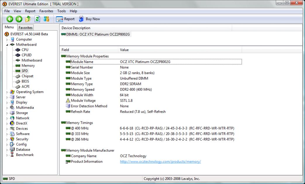

Ich hab hier mal von Everest meinen aktuellen Ram ausgelesen. Ich wundere mich, da ich mich nicht allzusehr auskenne, warum bei der MHz Zahl DDR2 800 steht aber in klammern 400 MHz. Heißt das der Ram läuft jetzt gerade ohne seiner vollen Power ?
Würde mich freuen wenn ihr mir dazu auch paar Tipps geben könntet was ich da optimieren kann, was auch die Timings angeht im Bios etc. Danke!

Theoretisch kannst du von jedem Hersteller dir noch mal 2x1GB holen wobei du bedenken musst das wenn du dir jetzt z.B. 2GB von was weiß ich G.Skill holst und die dann eine Latenz von 4-4-4-12 @ 800Mhz haben das die schnelleren Module dann auch nur mit 6-6-6-18 laufen weil deine alten OCZ diese Timings haben!
und die 400 in Klammern heist das das der Reale Takt ist aber dadurch das es DDR Ram ist musst du es mal 2 nehmen sprich 800Mhz!
Lies mich
Edit: was du noch beachten solltest dadurch das du ein 32bit OS hast, wirst du wenn du deinen Ram aufrüstest nicht die ganzen 4GB nutzen können sonder nur 3GB - 3.5GB hängt vom Motherbord ab!
