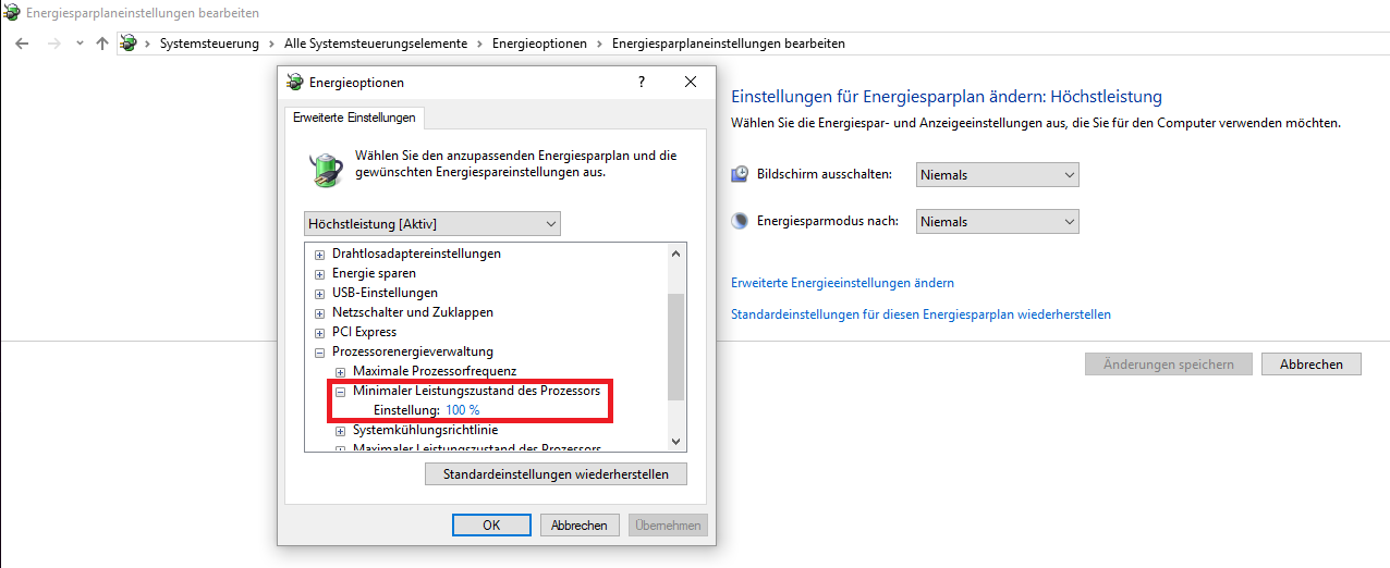

Da hast du natürlich recht. Die CPU läuft bei mir immer auf 100%
Moin,
diese Einstellung sollte so nicht sein. Den Prozessor künstlich auf 100% halten ist nicht sinnvoll. Du wirst beim Übertakten von diesem Ryzen nicht viel herausholen können. That's life!
