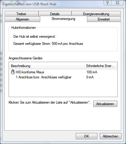

Aber da du wie ich sehe auch ein Baord aus dem Hause Gigabyte besitzt, würde mich interessieren wie du den USB Kartenleser am Mainboard angeschlossen hast. Bei mir steckt er nämlich nicht in den nativen USB Ports, sondern in einer optionalen USB-Slotblende, die ich mir extra (original von Gigaybte) dazugekauft habe...
Wie sieht es denn mit deinen Eigenschaften von USB aus?
