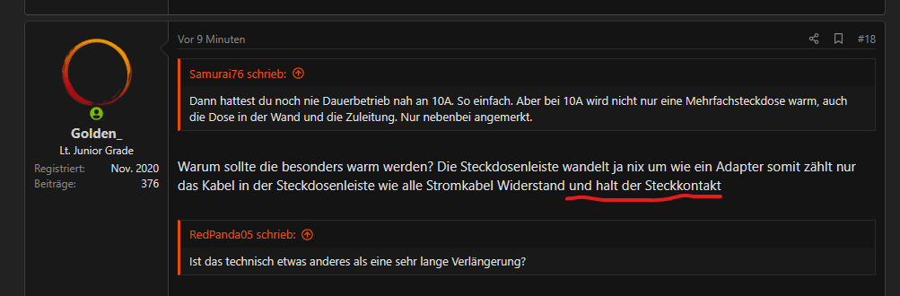

Golden_ schrieb:
Warum sollte die besonders warm werden?
Stichwort Übergangswiderstand bei Steckkontakten. Wenn du es genauer wissen möchtest, bilde dich bitte im Gebiet Elektrotechnik und Ohmsches Gesetz weiter.

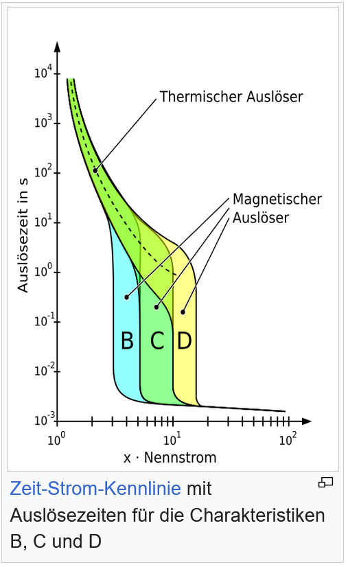

@Samurai76 Entschuldige aber was du schreibst stimmt leider nicht. Bei einem klassischen LS wie in der Grafik zur Auslösecharakteristik spielt die Phasenverschiebung zwischen Strom und Spannung nicht die geringste Rolle. Es handelt sich um eine reine STROMauslösung, keine Leistungsauslösung. Fliesst ein Strom während einer bestimmten Zeit in einer Grösse die für die thermische oder gar magnetische Auslösung ausreicht, dann wird ausgelöst.
Die Schleifenimpedanz die du anführst hat etwas mit der FEHLERSTROMauslösung zu tun, das ist etwas ganz anderes. Die Schleifenimpedanz wird zwischen Phase und SCHUTZLEITER gemessen. Allerdings lösen Fehlerstromschutsschalter in Haushalten im mA-Bereich aus. Frag mal @Ranayna 🥶

Die Sicherung kommt jetzt, sofort oder gleich, je nach flinker, mittlerer oder träger Kennlinie - genau, wie Merlin352 erläutert hat in # 24.

Ohne Fachmann zu sein: Die Schleifenimpedanz (oder nenn es halt Netzinnenwiderstand) ist doch für den Kurzschlusstrom genauso wichtig, nicht nur für den Fehlerstrom. Es muss sichergestellt sein, dass im Kurzschlussfall der Strom, der den magnetischen Auslöser im LS sicher auslöst, überhaupt fließen kann. Ansonsten greift nur der thermische Auslöser, was weiter vorne sicherlich mit "zu spät auslösender Sicherung" gemeint ist.
Die Schleifenimpedanz ist nicht nur fuer den FI relevant, sondern hat auch Auswirkungen auf den Leitungsschutzschalter.
Ist die Impedanz zu hoch, reicht der Fehlerstrom nicht fuer die magnetische Ausloesung des Schutzschalters. Diese loest - wenn die Impedanz im erlaubten Rahmen ist - im Falle eines Kurzschlusses die Sicherung innerhalb von ein paar Millisekunden aus.
Ist die Impedanz zu hoch, so das der erforderliche Strom fuer die magnetische Ausloesung nicht fliessen kann, greift die thermische Ausloesung. Und das kann durchaus auch mal ein paar Sekunden dauern.

Erreicht der Kurzschlusstrom den Wert wie in dem gezeigten Diagramm dargestellt löst der LS aus.. je höher der Strom über den Nennstrom des LS geht umso schneller.
Ein Fehlstrom wird vom FI-Schalter erkannt und gängig zum Personenschutz im Haushalt sind eine Auslösung bei 30mA.
Nochmal, die Schleifenimpedanz wie in dem weiter oben verlinkten Artikel beschrieben wird zwischen Phase und SCHUTZLEITER gemessen und hat damit 0 Auswirkungen auf einen eventuellen Kurzschlussstrom.
Dass eventuell zu lange Verlängerungskabel dazu führen dass allein aufgrund aller kumulierten Widerstände und Impedanzen in diesen Kabeln und den Steckverbindungen der Kurzschlusstrom selbst bei einem blanken Kontakt zwischen Phase und Nullleiter nicht mehr erreicht wird ist aber ein ganz anderes Thema.
