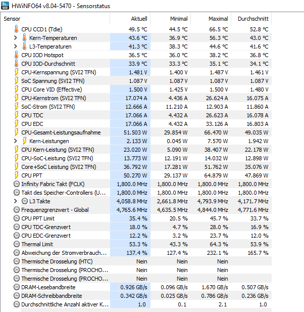

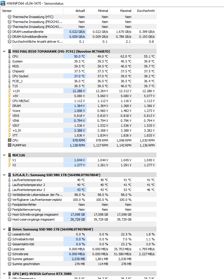

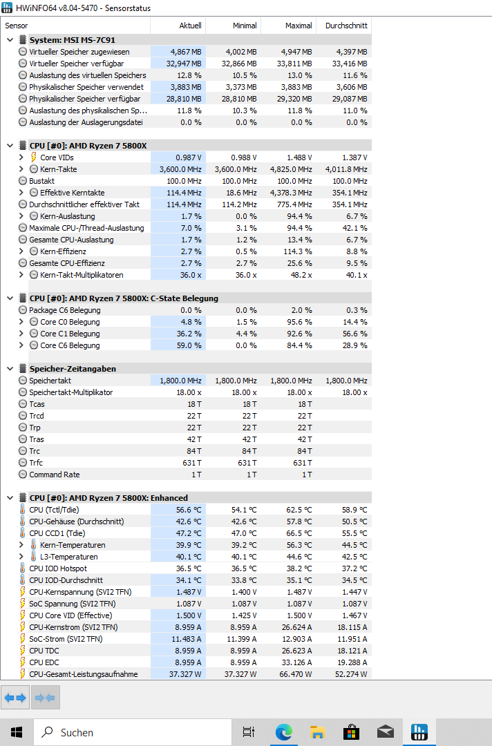

Wie oben empfohlen, mit HwInfo mal die Temperaturen auslesen.

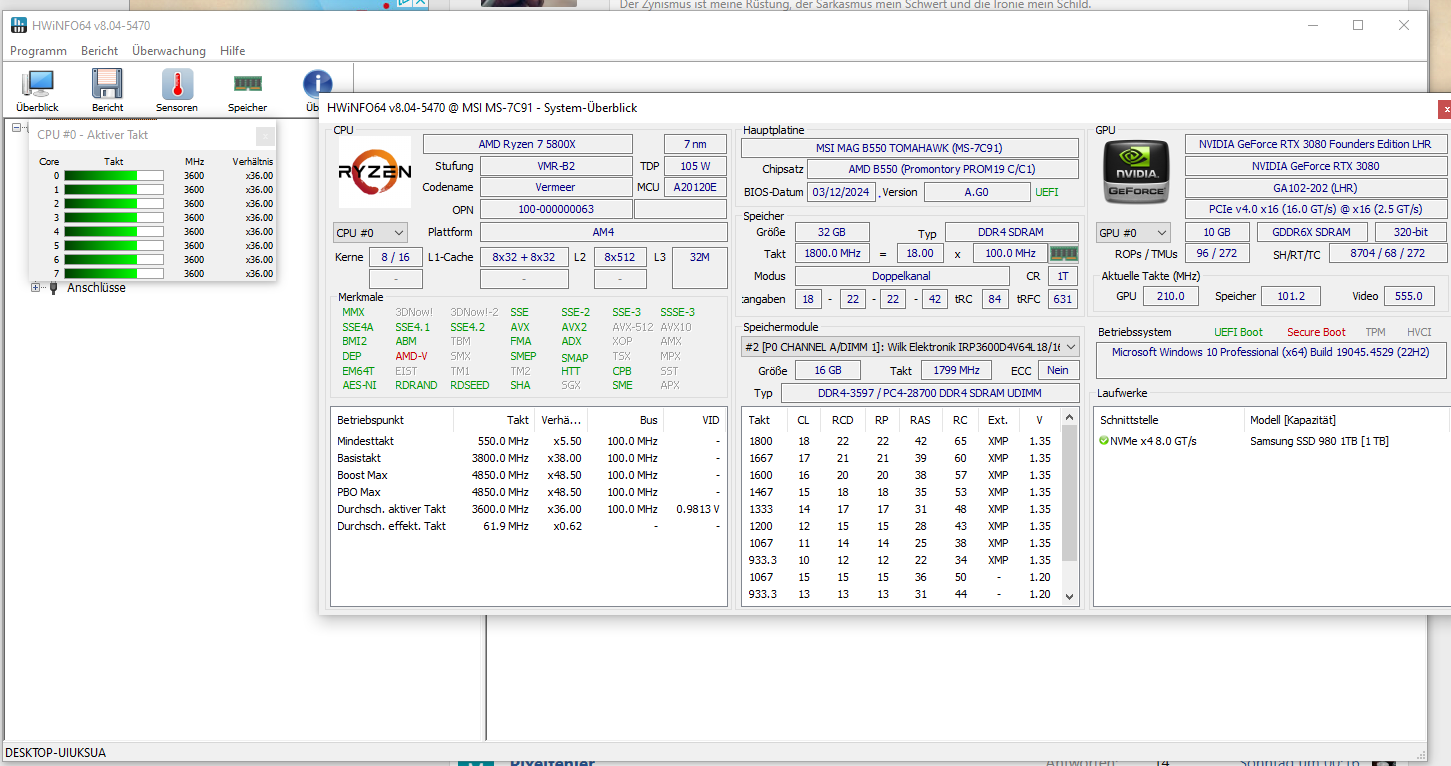

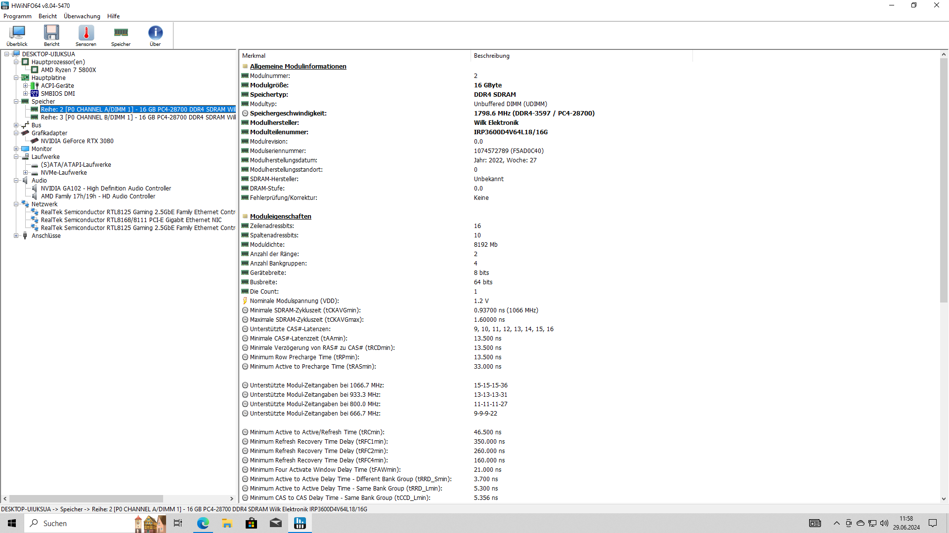

Wie sind die 32GB Ram aufgeteilt, welche Ramwerte eingestellt(XMP-Werte und Latencen) und ist das Ram kompatibel mit Mainboard?
Mein Bild hängt sich schon hier auf.
Meinst du das?
Das ist für mich schon ein sehr exotischen Ram was du hast. Ist der Wilk Elektronik/Goodram überhaupt kompatibel?

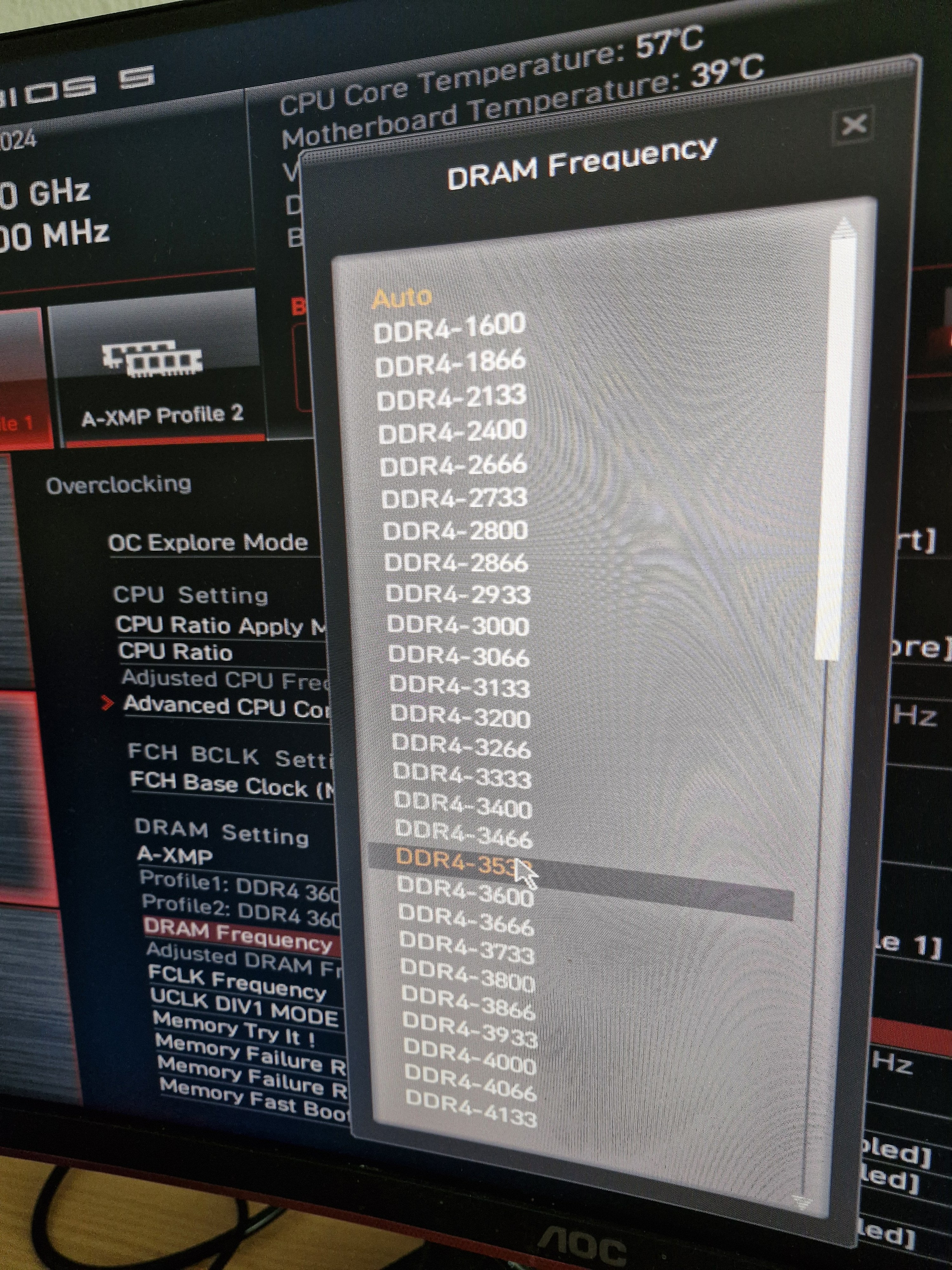

Prüf mal ob dein XMP-Profil in den Bioseinstellungen mit "CR 2T" stabil läuft, wenn nicht auch mal 3500 statt 3600 einstellen.
Kann es sein das der Rechner auf Höchstleistung eingestellt ist statt Ausbalanciert in den Energiespareinstellungen?
@Nanami1 Bitte noch die Temperaturen mal posten über "Sensor".
Ich würde als erstes XMP deaktivieren, RAM defekte kommen schon immer mal vor. Treten die Probleme auch nach XMP Deaktivierung auf Memtest86 durchlaufen lassen.
Meinst du das?
Ram auf 1,35Volt einstellen statt 1,2Volt.
Alles nach und nach einstellen und testen und nicht alles auf einmal testen, vorher abspeichern nicht vergessen bei Neustarts.
