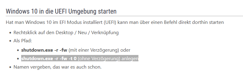

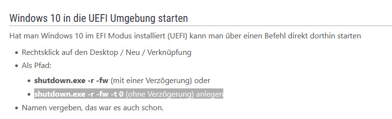

Einfach rumtickern au die enf Taste.Oder Shutdown -r -fw sind der CMD eingeben und Enter...
Reaktionen: CaptainPicard
In diesem Moment wild Entf drücken.
