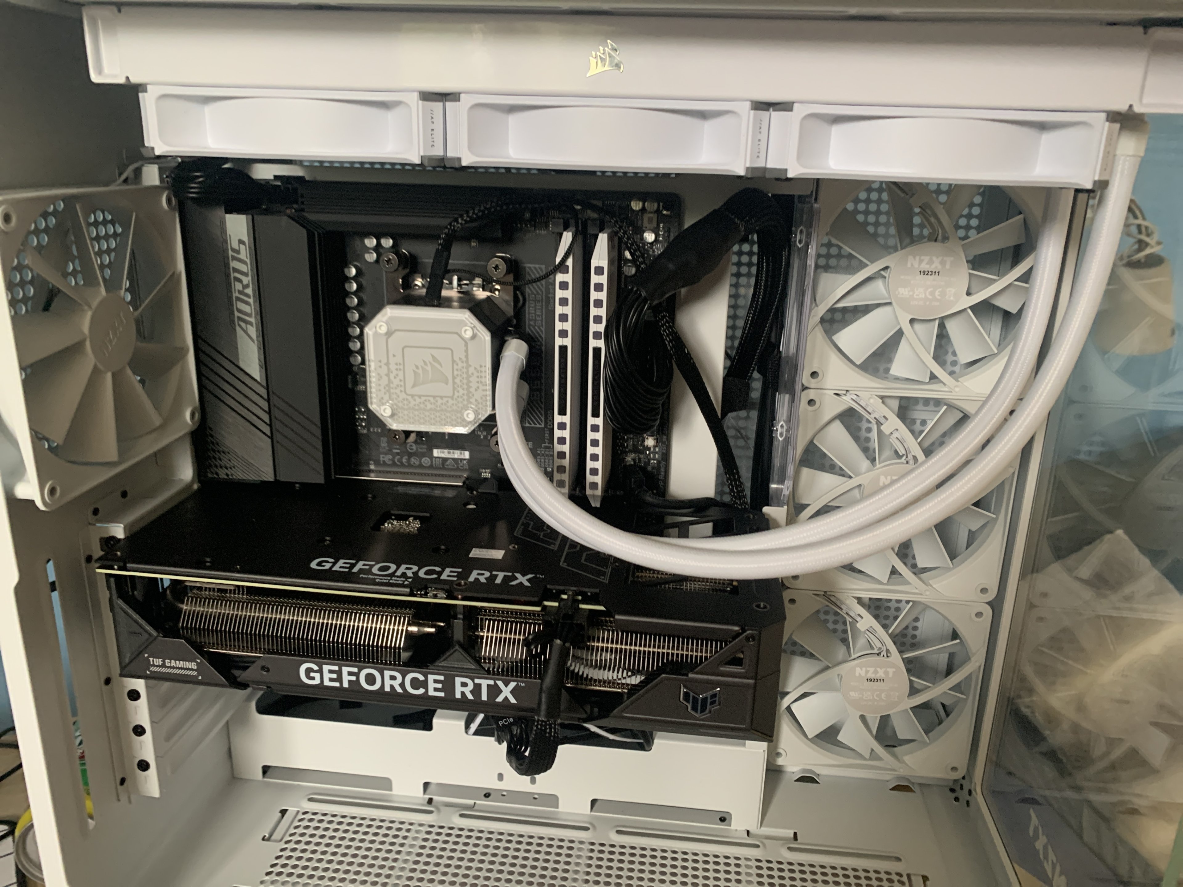

Mach die Fotos noch mal, aber ohne Scheibe, dann kann man eventuell was erkennen.

Skysurfa schrieb:
@Killumia
Gönn Dir doch mal den Spaß und schraub die Scheibe weg und mach mal Bilder auf den GUT die Verkabelung zu erkennen ist.

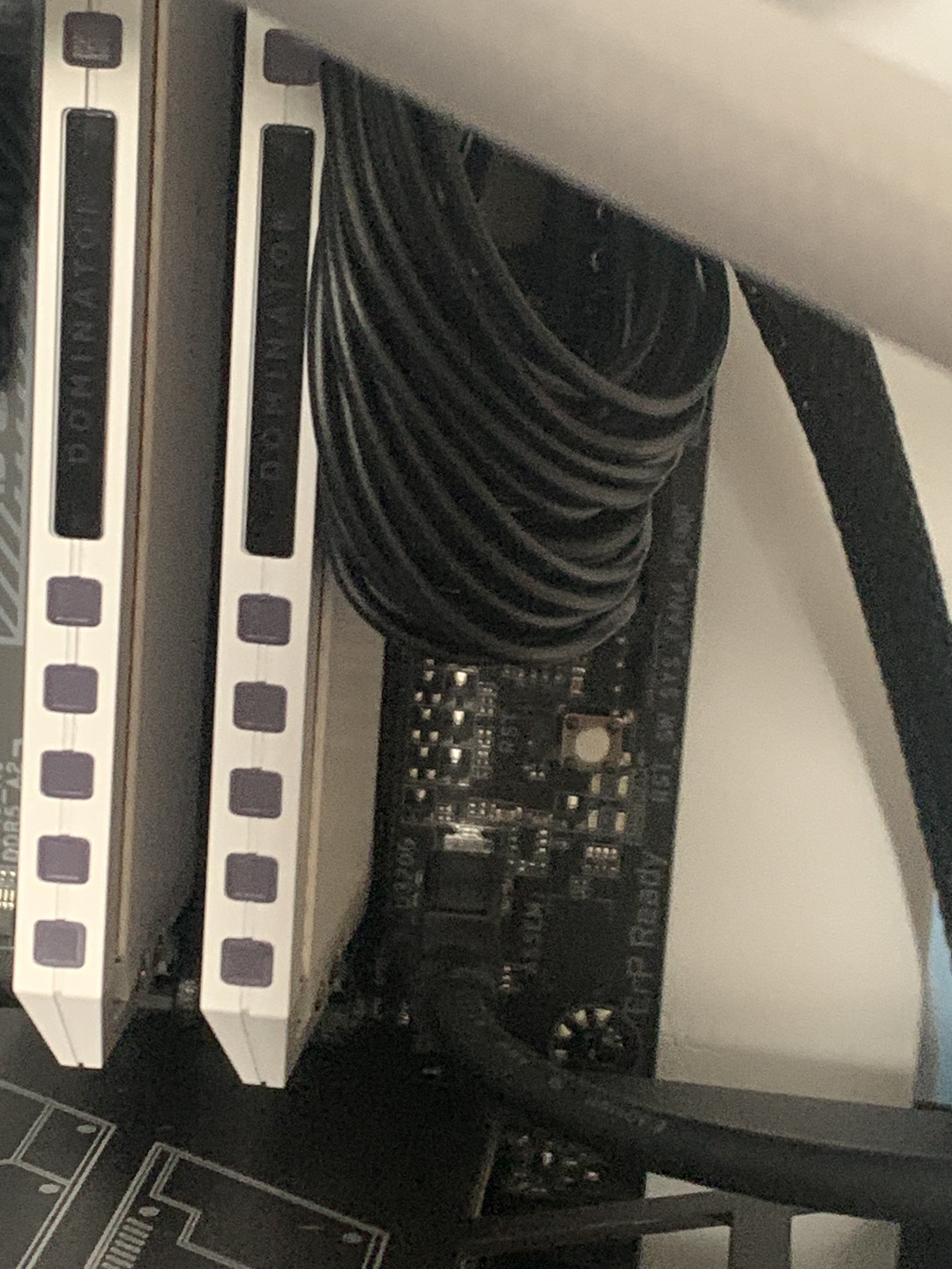

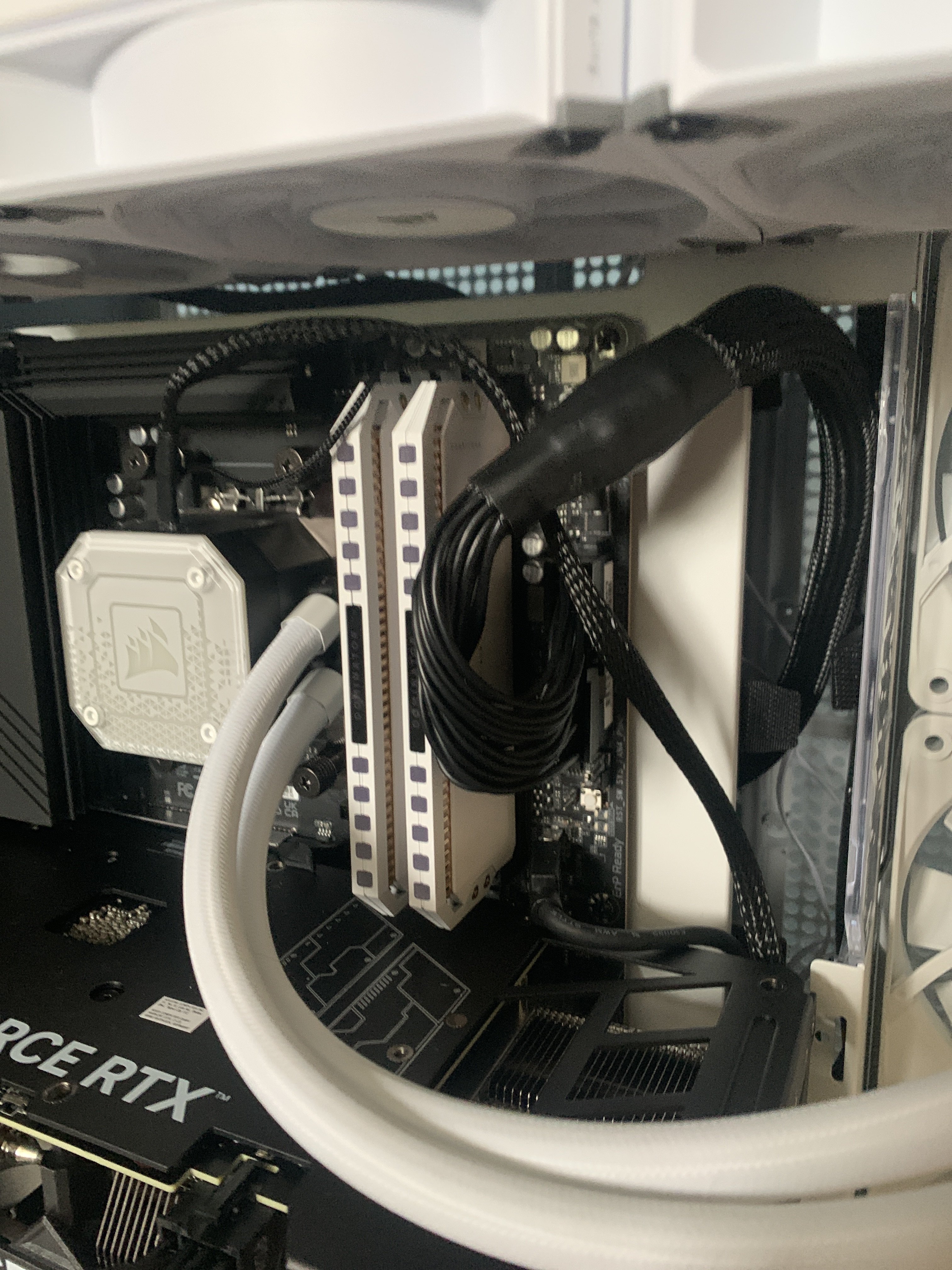

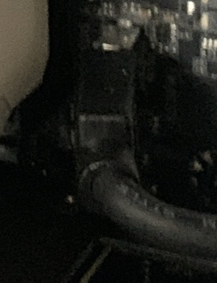

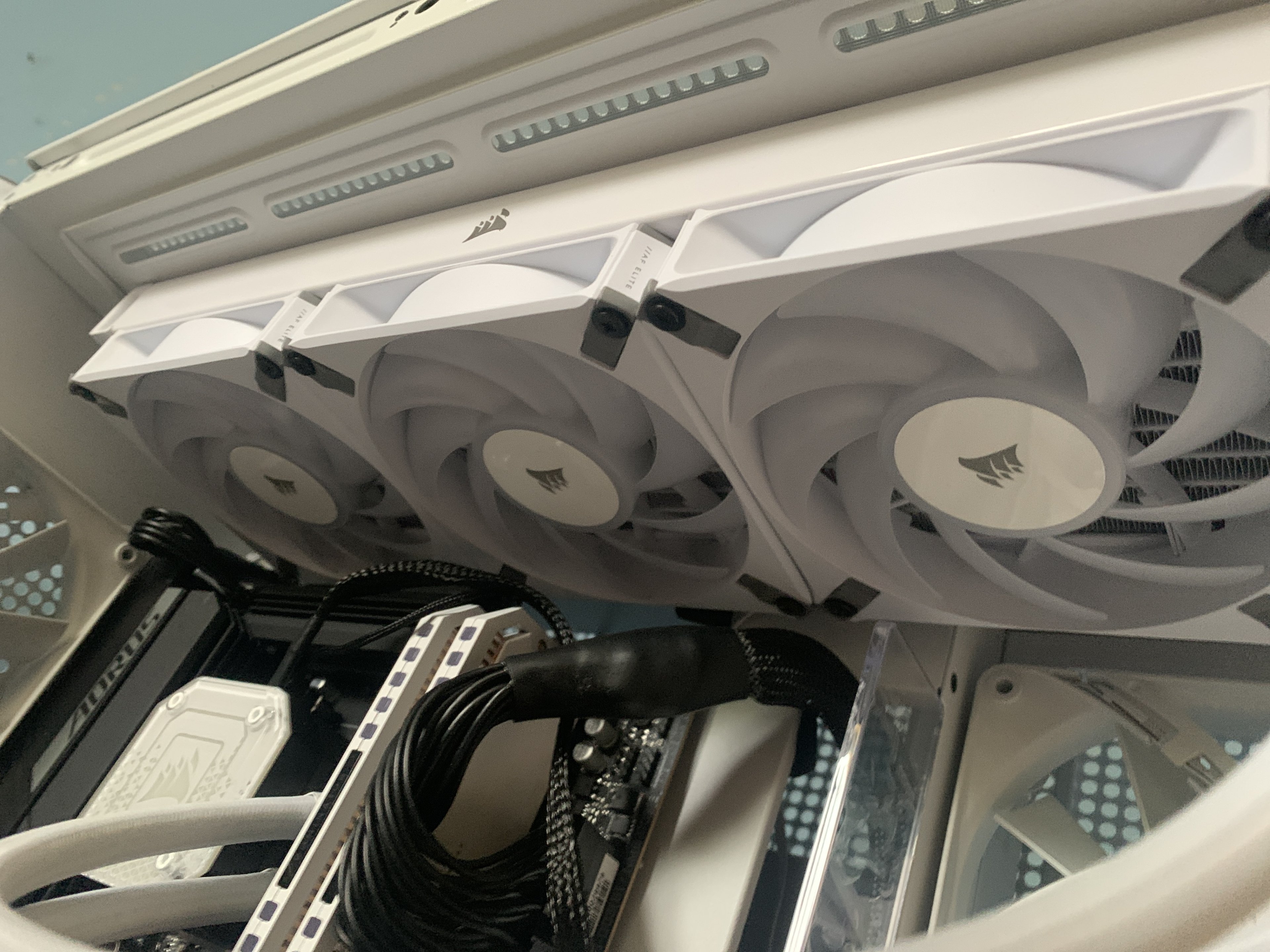

Tut mir leid hier nochmal klarer.Es tut mir leid das die Bilder zuvor so schlecht waren ich hab einfach nur Angst um den Pc und da war ich zu hektisch
Und tut mir auch leider das ich ohne grund gesagt hab ich weiß halt nur nict warum der einfach ausgeht
Der USB 3.2 Anschlussstecker ist möglicherweise beschädigt, weil das Kabel darin stark unter Zug steht.
Stecke den mal aus. Weiters stecke Reset Taster und Ein-Aus Taster aus, möglicherweise hängt da der Taster und löst aus.
Das ist Mangel Nummer 1
Das darf so nicht aussehen, Kurzschlussgefahr

Siehe was Redjack in Post #30 erwähnt.
Darum: prüfe nochmals ob sämtliche Kabel korrekt sitzen. Wir können das anhand der Bilder nicht eruieren, weil A) da drin ist es zu eng und B) zu dunkel um was zu sehen.
Überprüfe ebenfalls, ob die korrekten Kabel stecken. Das Handbuch von Mainboard und Netzteil helfen hier.
Und ebenfalls nachsehen ob du sämtliche Abstandhalter korrekt gesetzt und die richtigen Schrauben für das Mainboard genommen hast. Falsche Schrauben können einen Kurzschluss verursachen.
