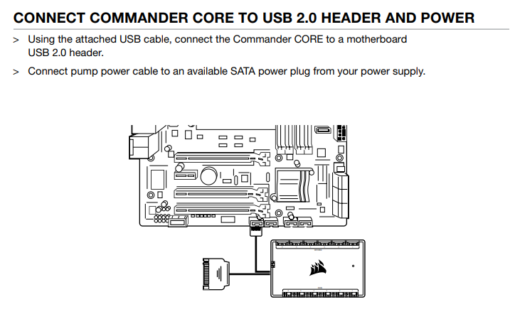

@Bricki er kommt ja gar nicht weiter, wie soll er da Windows installieren?
@Killumia du scheinst ein wenig überfordert zu sein vom Ganzen.
Ich würde fast darauf wetten, dass da etwas am Zusammenbau nicht stimmt. Da du im BIOS kurz hohe Temps gesehen hast, liegt der Verdacht darauf.
Das Handbuch zur AiO hatte ich dir auf der vorherigen Seite schon verlinkt.

Also ich habe mir jetzt die Anleitung nicht durchgelesen, aber der beiliegende Lüfter- und RGB Controller bezieht seinen Strom über ein SATA Stromkabel vom Netzteil. Dh. ohne das SATA Stromkabel würden sich die Lüfter und die Pumpe nicht drehen beim Einschalten, und der Kühler auch nicht leuchten.

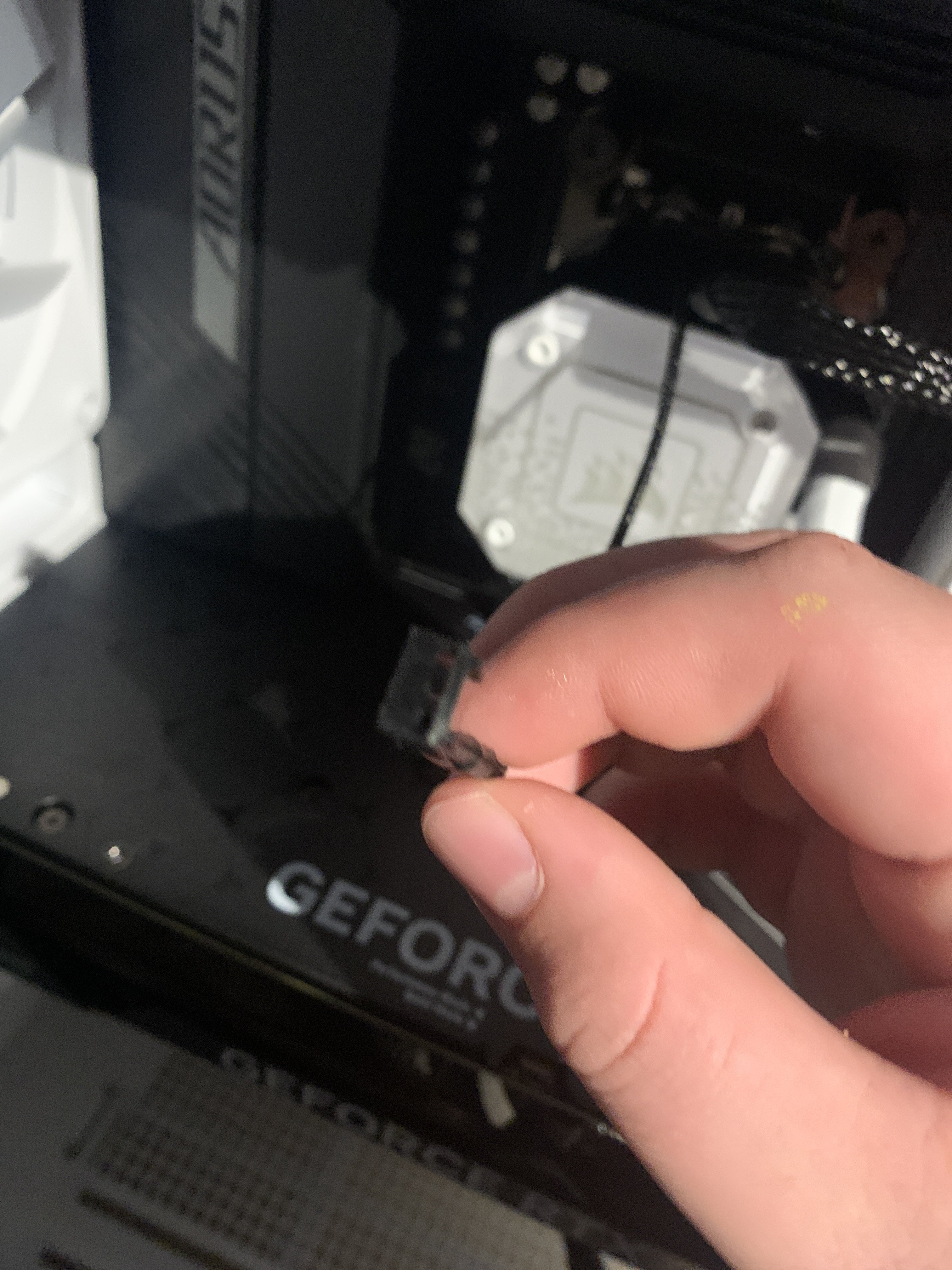

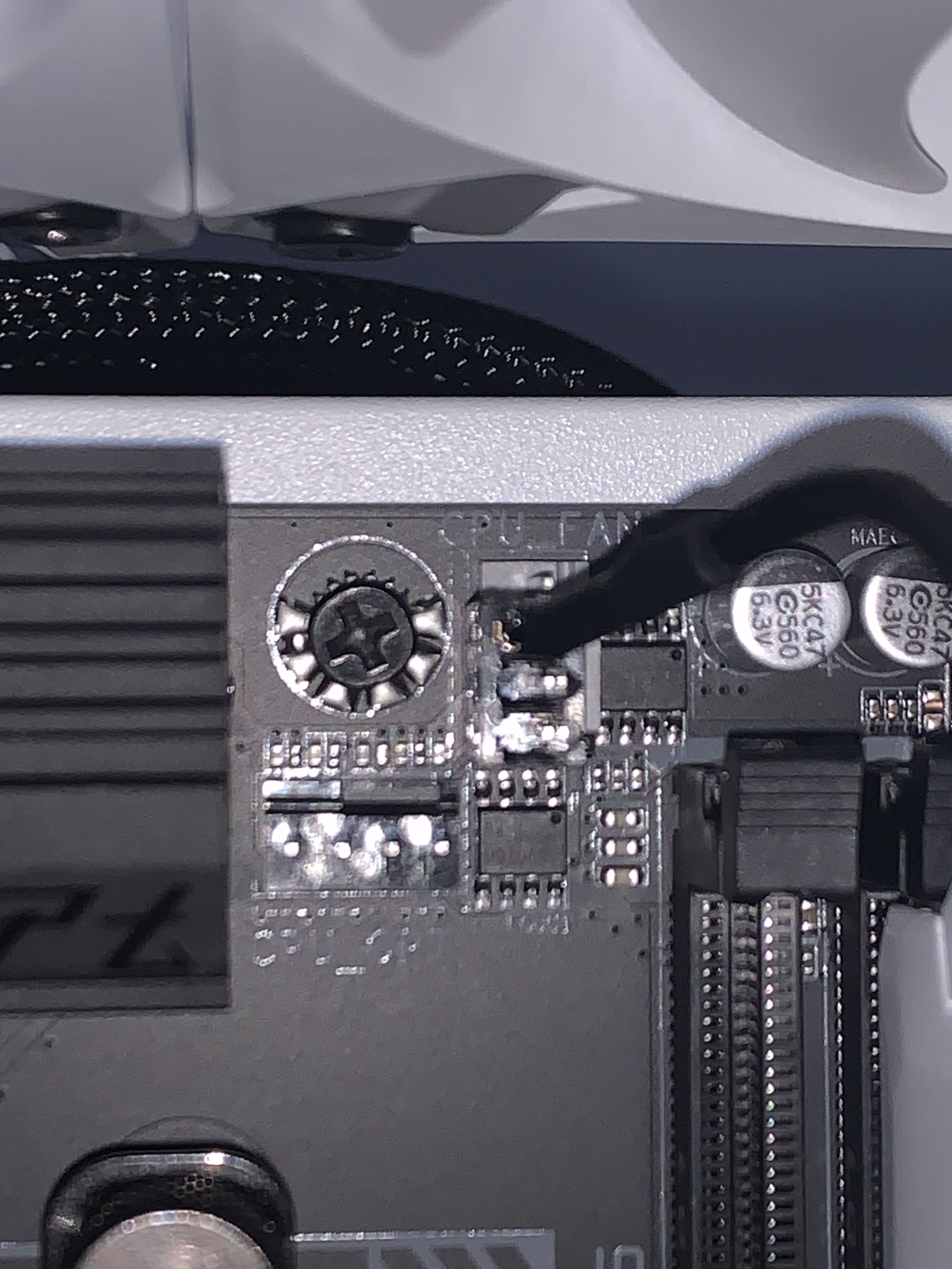

Hey ich hab nochmal nachgeguckt ich hab den 3 Pin Stecker vom Kühler richtig reingesteckt aber bei mir ist das ein 4 Pin deswegen funktioniert es wahrscheinlich nicht kann man nicht so gut erkennen glaub ichCaptain Mumpitz schrieb:https://res.cloudinary.com/corsair-...50i_H170i_ELITE_CAPELLIX_XT_SERIES_QSG_AA.pdf

Hey,
zieh mal den Stecker ab und zeige uns nur von dem Stecker ein Foto.

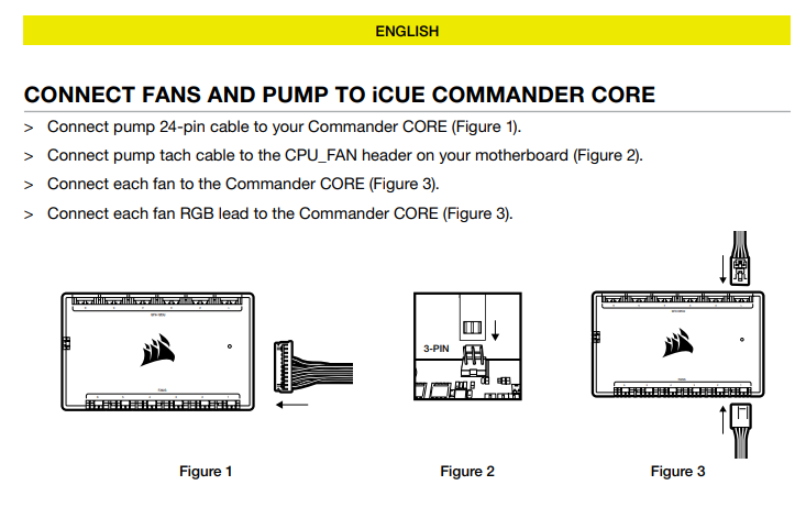

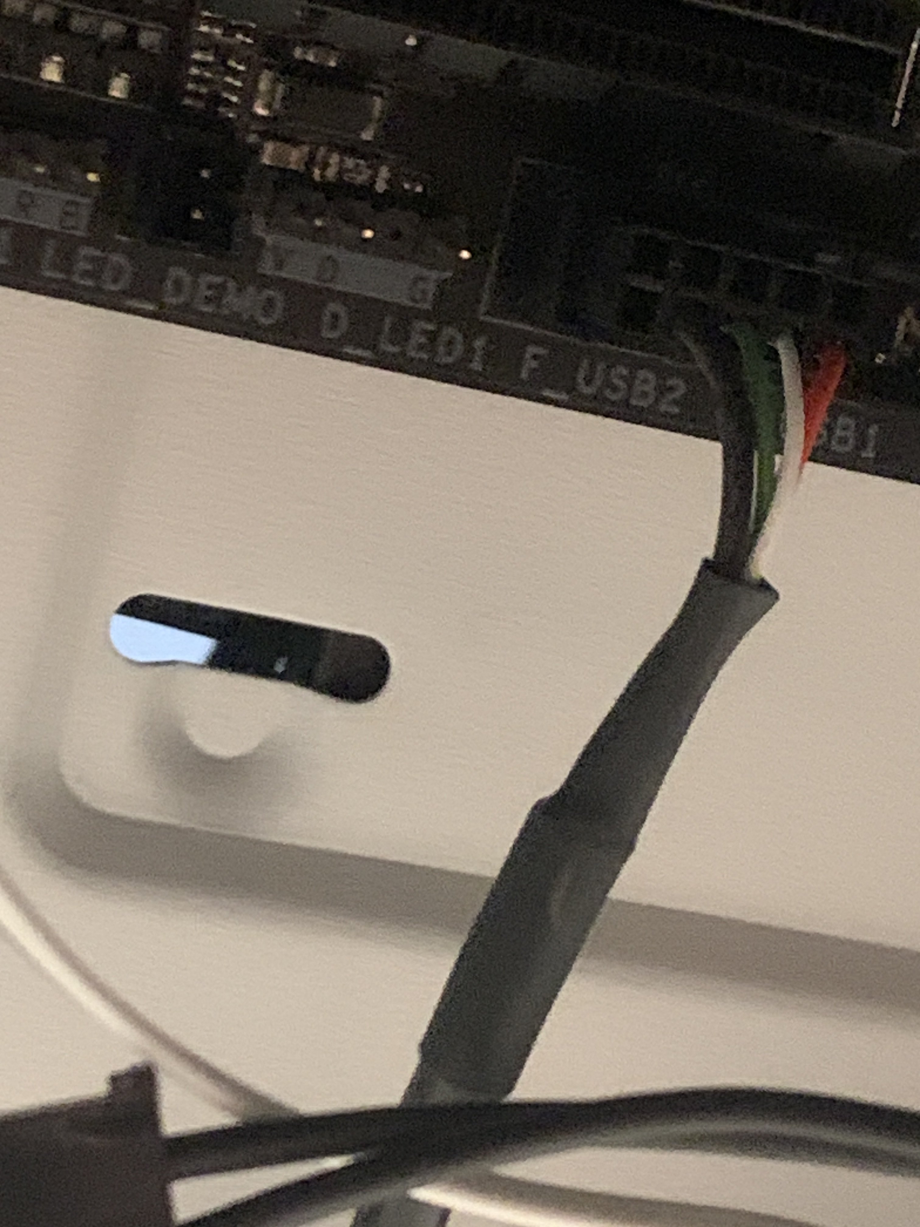

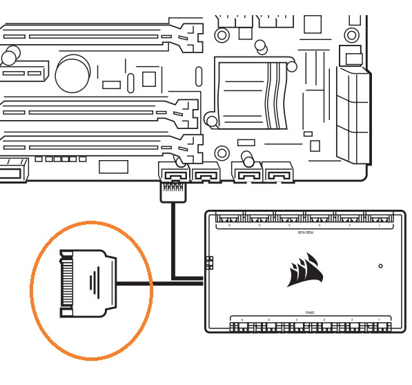

3-PIN Stecker können an 4-PIN Anschlüsse angeschlossen werden, kein Problem. Umgekehrt geht sogar auch.
Bist du genau so vorgegangen?
24-Pin Pumpenkabel an die Lüftersteuerung, 3-Pin zum Mainboard und danach alle Lüfter mit der Lüftersteuerung verbunden?
Und das Teil wiederum hängt am USB Slot wie auch direkt am Netzteil?
Hier bitteredjack1000 schrieb:Hey,

Leider kann man sehr wenig erkennen.

Ja hab ich eigentlich alles richtig gemachtCaptain Mumpitz schrieb:3-PIN Stecker können an 4-PIN Anschlüsse angeschlossen werden, kein Problem. Umgekehrt geht sogar auch.

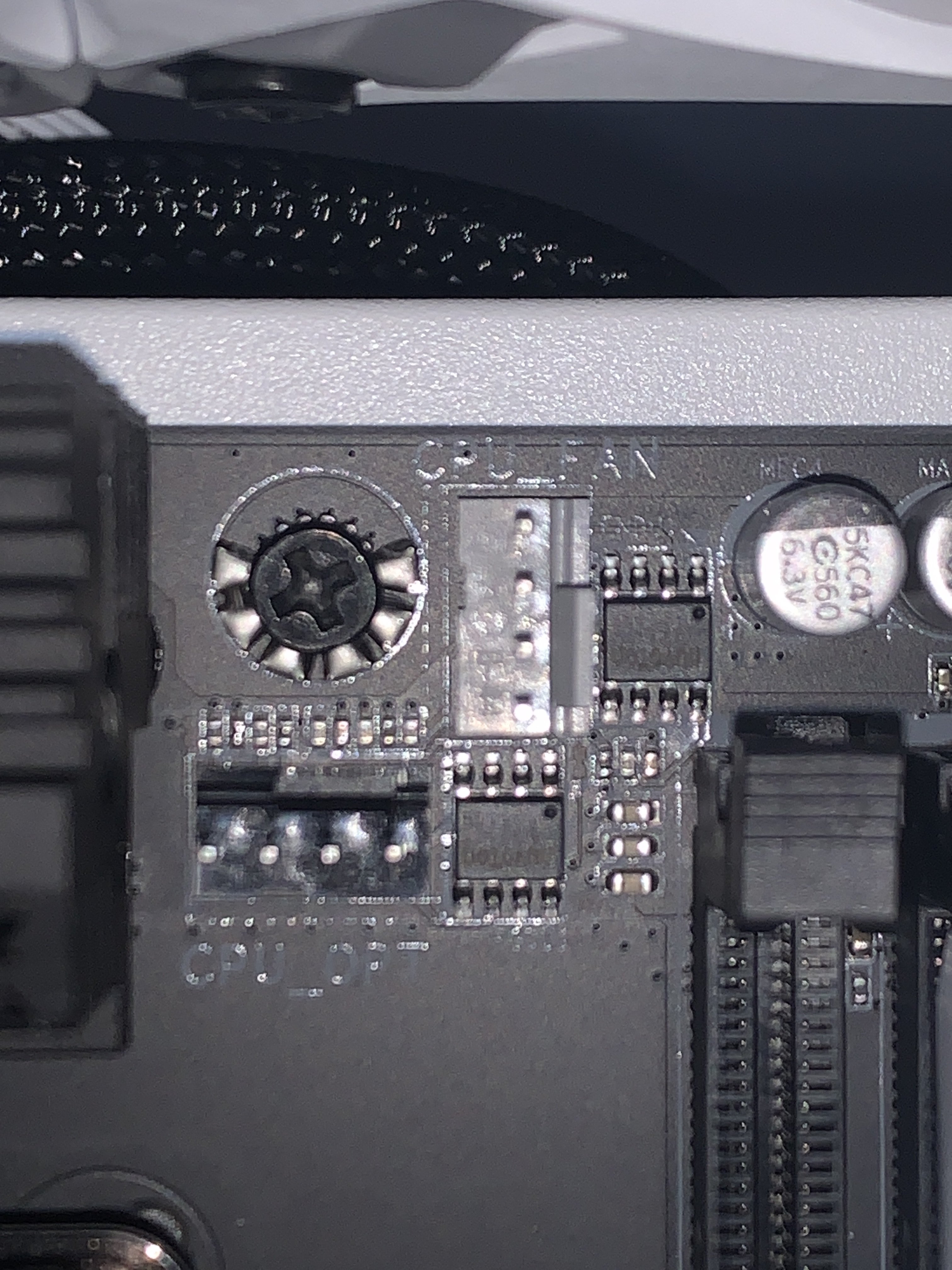

Tut mir leid mein Kamera kann das irgendwie nicht fokussieren aber erstes Bild ist 3 Pin und wo es dran muss ist 4 pinredjack1000 schrieb:Leider kann man sehr wenig erkennen.

Das würde schon passen. Durch die Plastik-Stege kann man den 3-Pin Stecker eigentlich fast nur richtig auf den 4-Pin Anschluss schieben. So sollte das aussehen: https://landing.coolermaster.com/faq/files/cooling/kA090000000MrmX_2.jpgKillumia schrieb:Tut mir leid mein Kamera kann das irgendwie nicht fokussieren aber erstes Bild ist 3 Pin und wo es dran muss ist 4 pin
(Der Header an dem die Pumpe hängt sollte im BIOS idealerweise auf PWM stehen, das ist beim CPU Header aber eigentlich von vorne herein der Fall).
Mach vielleicht noch ein Bild um zu sehen, ob der Commander Core auch mit einem Sata-Stromanschluss vom Netzteil verbunden ist.
