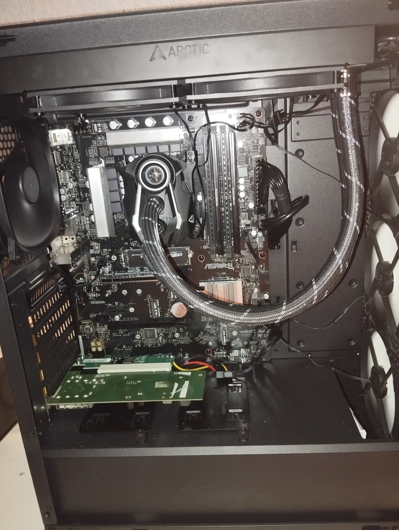

Schläuche siind Handwarm, hier ein Foto
cocacola schrieb:
Die schläuche sind beide gleich Warm inkl. Radiator
Das ist ein Problem. Das warme Wasser sollte zum Radiator, dort abkühlen und dann kühler (5-15°C, also merklich) zurück zur CPU fließen. Wenn alles gleich warm ist, dann ist mit der AiO etws nicht i.O.
Wenn du Lüfter der AIO nach oben ausblasen gibt es zumindest in dem Setup kein Problem. Bleibt die Montage oder ein Defekt.
