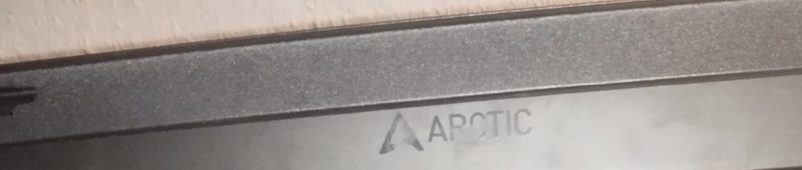

Interessantes Foto. Mal eine Frage: Wo steht der PC? Ist das oben auf dem Foto eine Wand? Steht der PC in einer Nische in der Wohnung? Was begrenzt da oben? Ich vermeine Raufaser zu erkennen.

Wenn die AiO, wie ich in #22 hinwies, gar keinen Raum hat, die warme Luft auszublasen, dann liegt der Fehler hier nicht im Gehäuse, sondern außerhalb vom Gehäuse beim Standort des Rechners.
Ich würde erstmal die Antwort vom TE zum Standort seines PC abwarten. ;-)
Dachte ich mir auch gerade, wo soll die Luft hin.

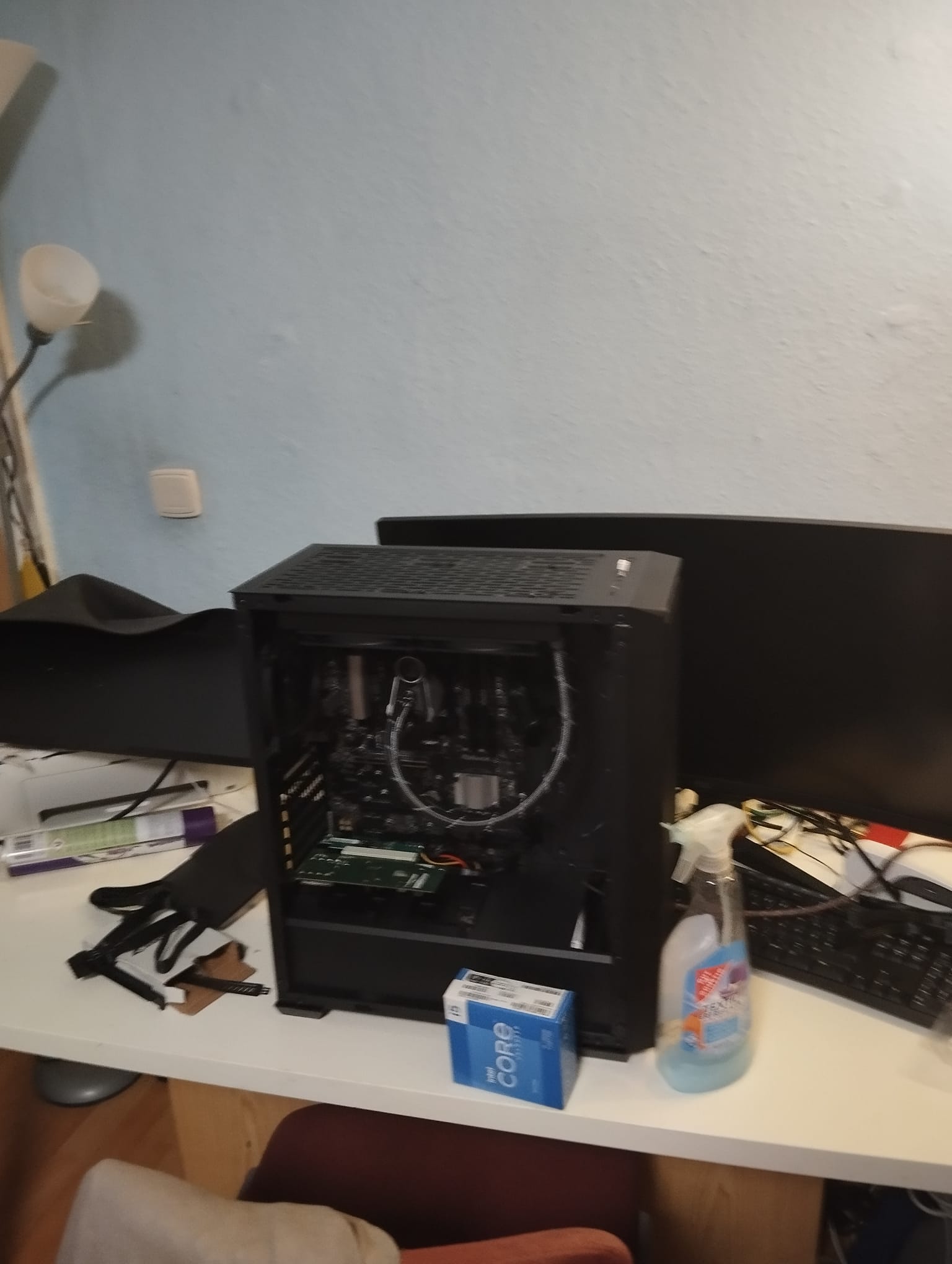

der steht auf einem tisch und nach oben sind noch ca. 2m bis die decke kommt. is nur die perspektive auf dem foto die so komisch wirkt weil nahaufnahme, rundrum is jeweils viel platz.

Das scheinen auf dem Foto aber keine 2 Zentimeter bis zur Decke zu sein.
Du weißt aber schon, wie eine Wasserkühlung funktioniert? Die hat oben einen Wärmetauscher, wo zwei Lüfter dafür sorgen, dass die warme Luft, die im Wärmetauscher die Wärme von den Kühlschläuchen übernimmt, nach oben ausgeblasen wird. Dazu muss oben ein freies Volumen (reichlich Platz) sein, wohin diese warme Luft entweichen kann. Kann sie das nicht, entsteht ein Rückstau und der PC wird unweigerlich zum Ofen.
Da dieses bei Dir geschieht, solltest Du den Standort vom PC ändern oder mit dem Problem leben lernen.
ich erwähnte schon das es nur so aussieht auf dem foto weil nahaufnahme, rundherum hat der pc minimum 50cm platz nach oben sogar min 2m er steht mitten auf einem tisch
Gerade bei einer Nahaufnahme müsste der Abstand viel größer erscheinen.
Tut er aber nicht. Ganz im Gegenteil. Liefere doch mal eine Totale nach.
hier ein besseres foto da mir ja leider nicht geglaubt wird, bin dankbar für jede hilfe aber meine aussage zu ignorieren das genug platz is und es nur doof auf foto aussieht hilft nicht. aber daraus hab ich gelernt zukünftig aussagekräftigere fotos machen :D

Wir wissen nun wenigstens, dass Du offenbar Parkinson hast, wenn ich mir das Zitterbild da so ansehe. :lol:
Aber gut, steht aufn Tisch, wissen wir jetzt auch.
Was machen denn nun die Temperaturen im offenen Aufbau?
Es gibt einige unangenehme Zeitgenossen, die nach den ersten Rückfragen zum Thema und den Hinweisen, warum diese Rückfragen kommen, plötzlich erkennen, dass sie selbst ihre Probleme verursacht haben, aber dieses nicht zugeben können. Daher hier auch hartnäckige Rückfragen, zum Beispiel bei Fotos, die zumindest mehrdeutig ausgelegt werden können. Wir sind ja nicht vor Ort. Wir sehen nicht mit den Augen des TE. Niemand kann ohne bessere Fotos erkennen, verifizieren, dass eine Ursache ausgeschlossen werden kann.
