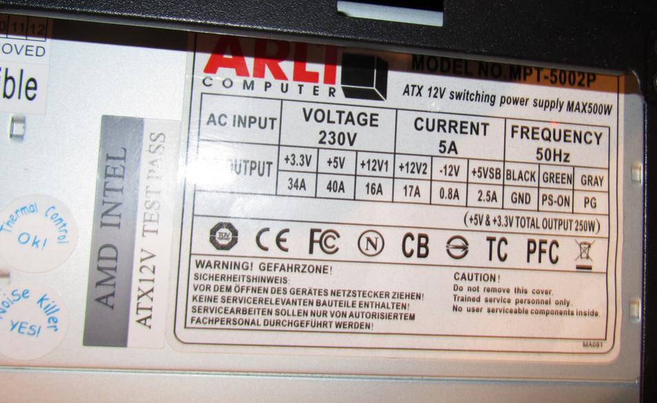

Netzteil 420watt Keine Ahnung welche Marke steht nix so wirklich drauf hat aber eine Tabelle mit Voltage an der Seite
Und hat eine Seriennummer die ich erst suche müsste und aufschreien

Das Netzteil ist wohl auch noname China Böller.

Also ich habe mir heute das netzteil mal angeschaut es hat ein rohs siegel in CE siegel und irgendwo in der ecke steht ne de nummer mit
einer Stadt die ich nicht lesen kann viel zu klein^^.

Kann ich mein Netzteil vlt behalten? Oder muss ich es tauschen wenn ich ne graka und ne Cpu drauftue die du meintest?

netzteil ist ok

wenn du uns noch genau mitteilen könntest was fürn netzteil du hast, geht auch n bild von evtl. dann kann man auch sagen ob du das drin lassen kannst
Wie soll ich das machen da steht nix drauf da ist ne Tabelle drauf wo diese Siegel von Ce und Rohs drauf sind und da noch was von zahlen draufsteht das netzteil hat nur eine 12volt schiene mit -12v und +12v die -12 steht 0,8 ampere und bei + 12 steht 16ampere da gibts auch noch andere zahlen die haben aber nix mit ner 12v schiene oder so zu tuen denke ich!
SerienNo:K100300913
Nun, ich würde einfach alles wechseln. Also Prozessor UND Grafikkarte ist aufjedenfall Plicht. Ist das Netzteil auch in etwa so alt wie der Prozessor würde ich es auch wechseln, egal ob es ein Markennetzteil ist oder nicht!
zum Netzteil : Mach ein Bild , oder schreibe uns was da steht .
wichtig ist nur wieviel A auf der 12 V leitung ist .
Also einmal 12 V mit 16 A hast du ja schon mal .
Ist da noch eine 12 V leitung mit 16 A oder ist es nur eine ?
