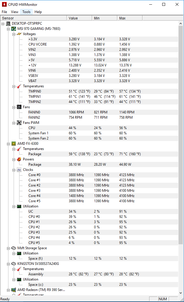

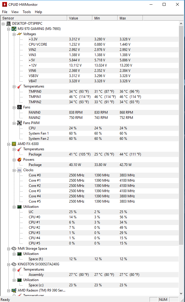

Hi,
mein Pc ist nicht sehr alt und selbst gebaut (tu ich nie wieder). Da es mein erstes (und letztes mal war) hab ich ja einige Fehler gemacht und die dann auch von zeit zu zeit korrigiert. Einen Fehler konnte ich bin jetzt nicht beseitigen.... und zwar geht mein Pc beim Zocken aus... mal geht es und kann 1-2 Wochen spielen ohne das es aus geht und dann wieder nicht.

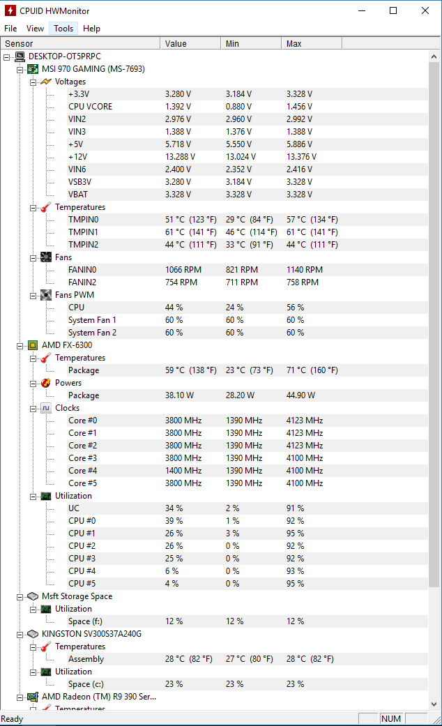

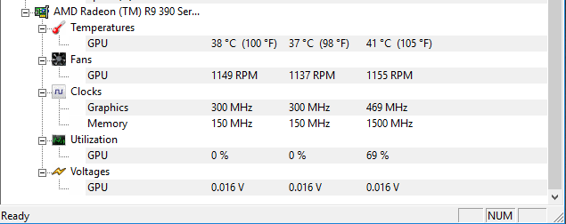

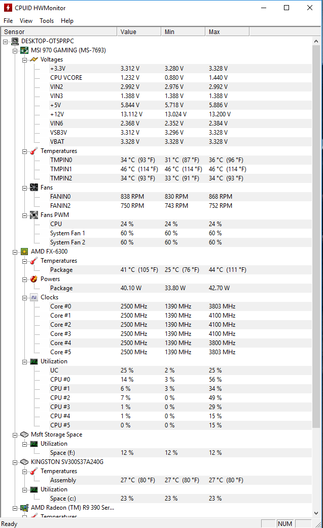

Ich weiß net wo ran es liegt, ich geh mal vom Häufigsten Problem aus... es wird zu heiß
ich hab mir jetzt die Temperaturen messen lasen und schicke hier mal die Bilder, vielleicht weiß jmd ob das wirklich daran liegt und mein Pc deswegen aus geht. An den Einzelteilen kann es "eigentlich" nicht liegen, da ich abgesehen vom Prozessor eigentlich sehr gute Hardware habe, bzw für "csgo" gute habe (für Anspruchsvollere Spiele nicht)
Gruß
Huda

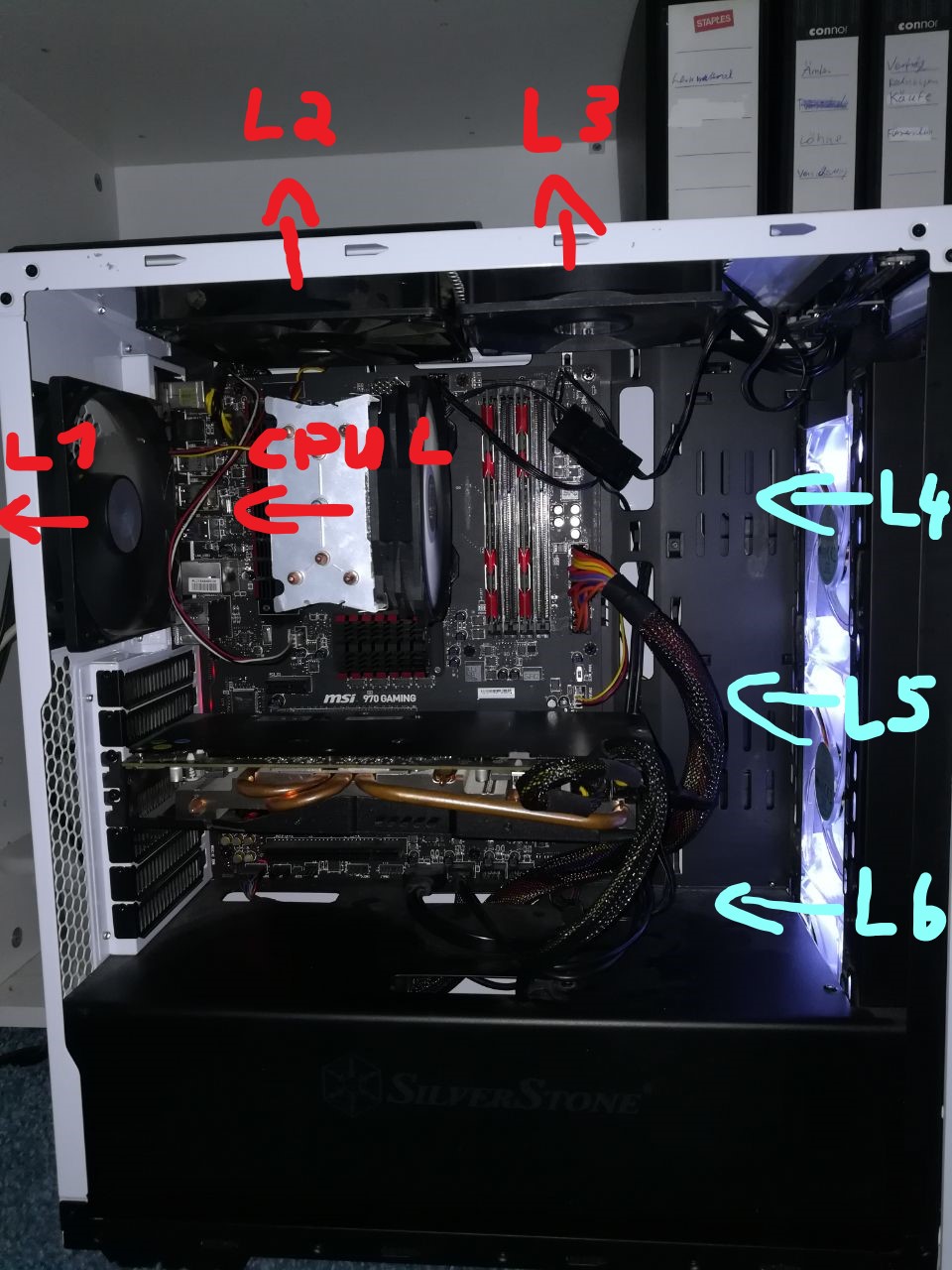

Willkommen.
Bitte komplett verbaute Hardware posten - incl. Netzteil.
Zu heiß ist da jedenfalls nix.
sry vergessen :D
habs hochgeladen
mein Netzteil ist leider verdeckt, ist aber unten links. Oder willst du sehen welche Stecker ich wo reingebaut habe?

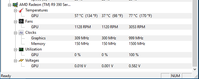

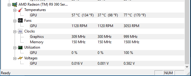

ja hab jetzt etwas länger gezockt und meine GPU bzw. Grafikkarte wurde 90 grad heiß, das ist defenitiv zu heiß... ich besorg mir mal ein anderes Netzteil

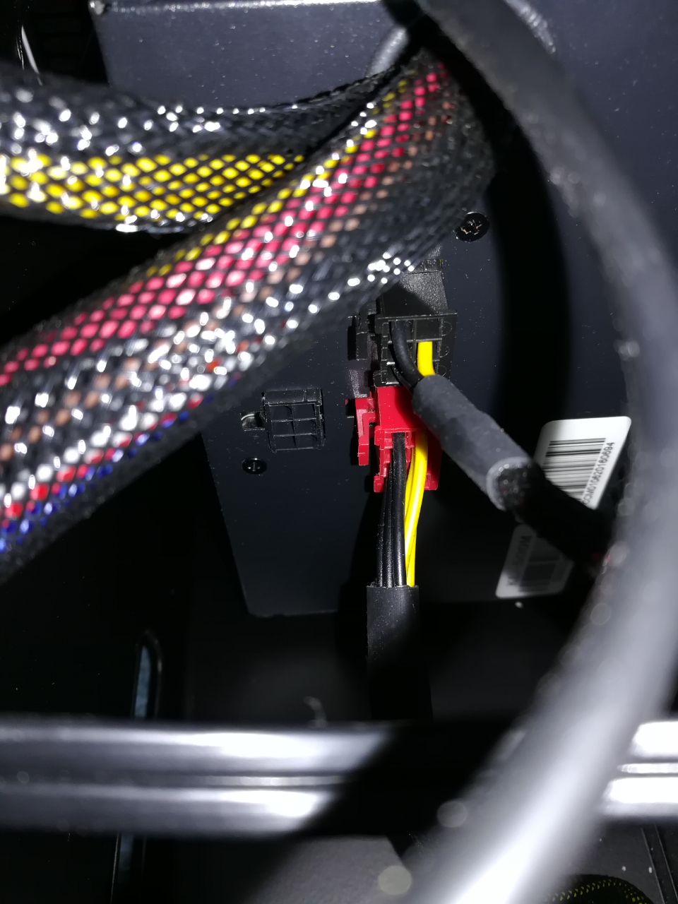

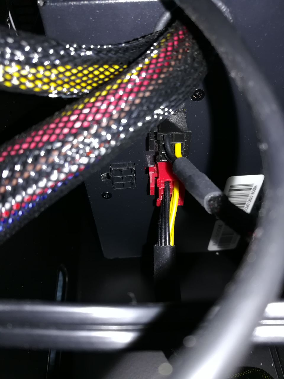

Ich hab ein Bild vom Netzteil hochgeladen, ist das so richtig eingebaut?

die 390 schaltet sich bei 90°C nicht ab. das NT scheint mir eher schlecht zu sein, zumindest sind 30A auf 12V für ein angebliches 500W-NT indiskutabel wenig.
