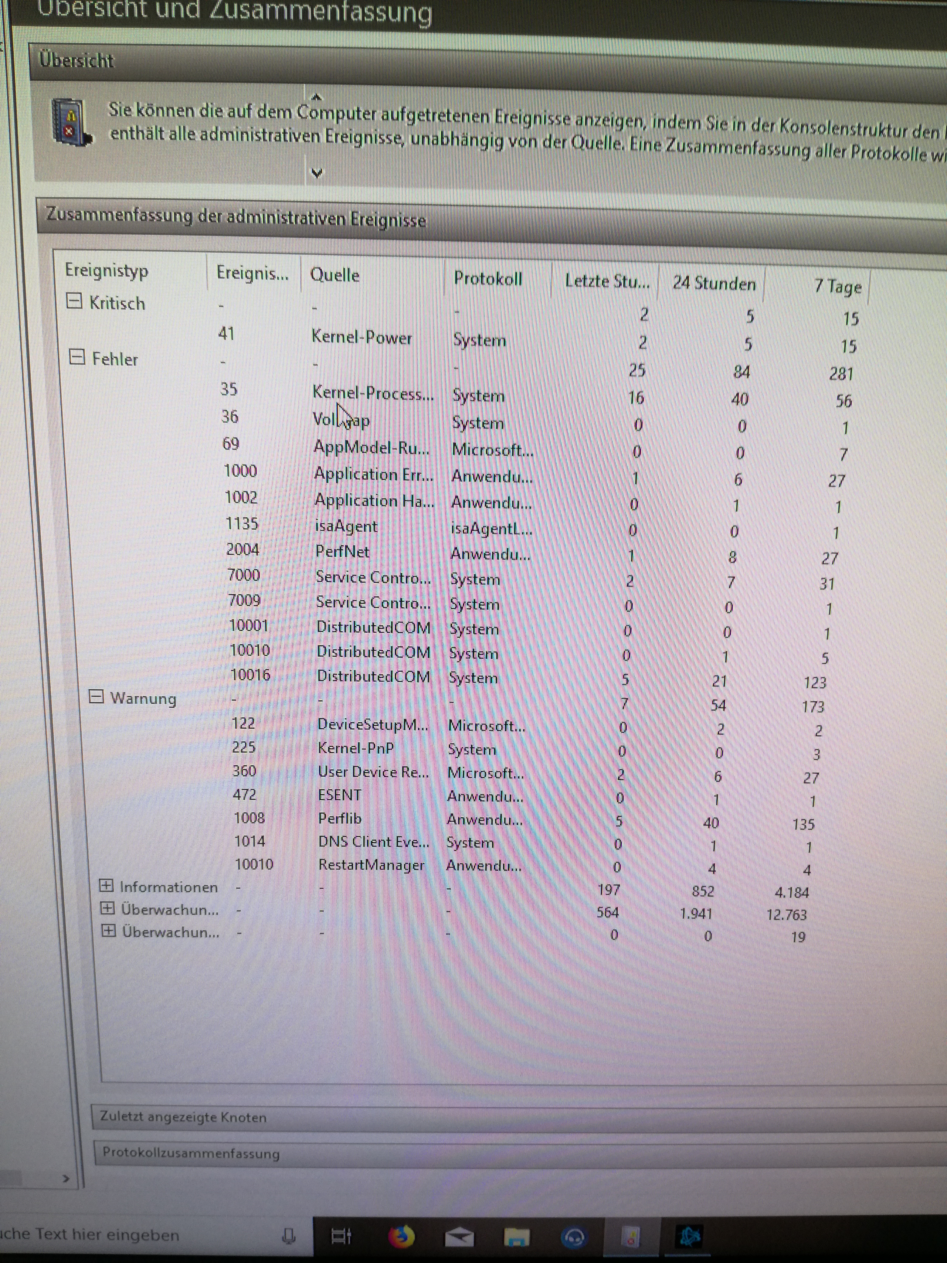

So in der ereignisanzeige steht +kritisch / 41 Kernel-power system
Was ist da los ?
Notabschaltung NT?
