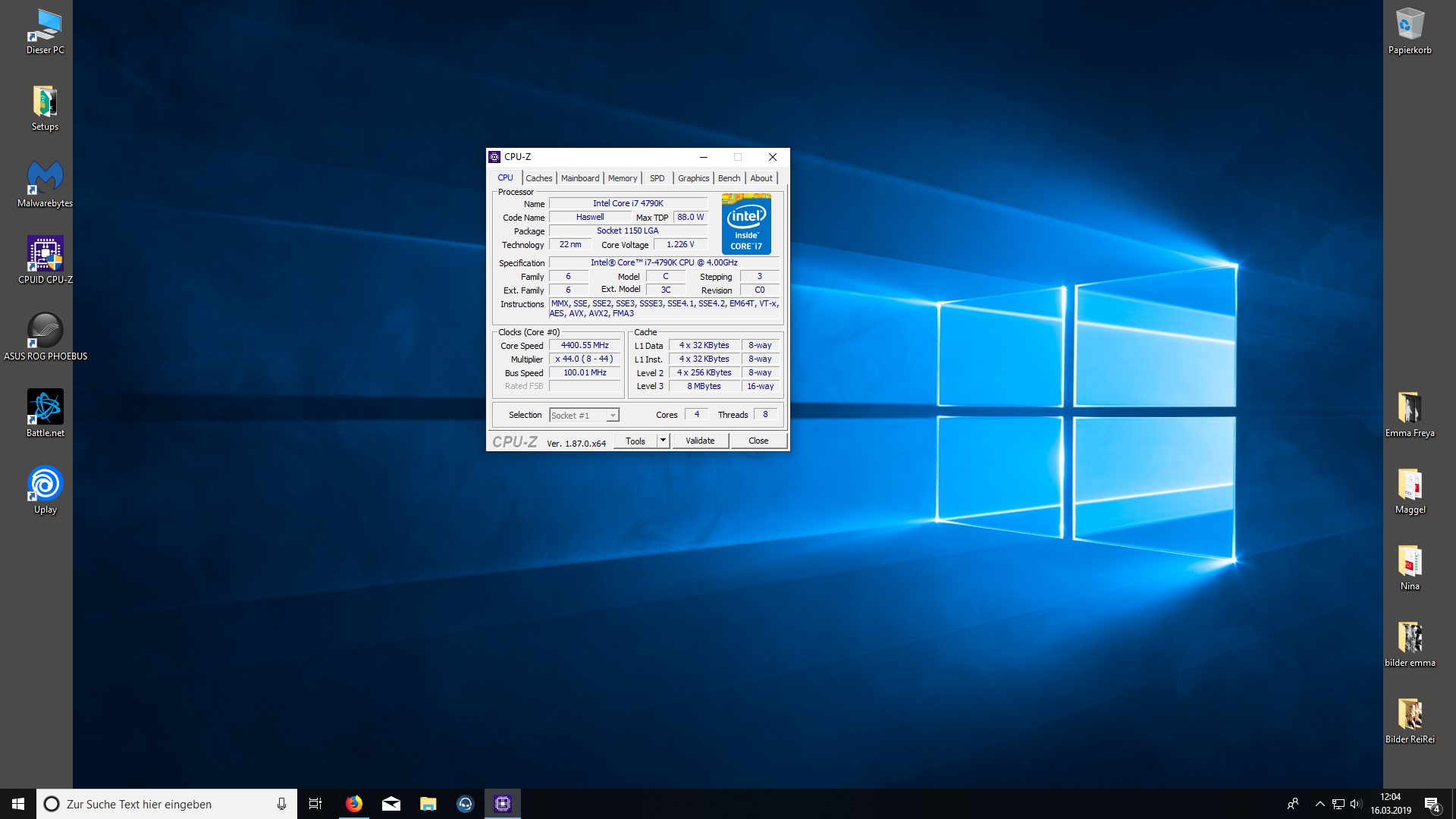

Hast du denn jetzt endlich mal probiert, die voltage auf fixed/festen wert zu stellen im bios, ist dir das zuviel Arbeit, weisst du nicht, wie das geht oder was ist da los?

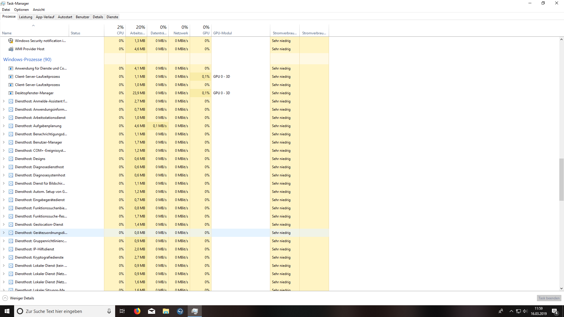

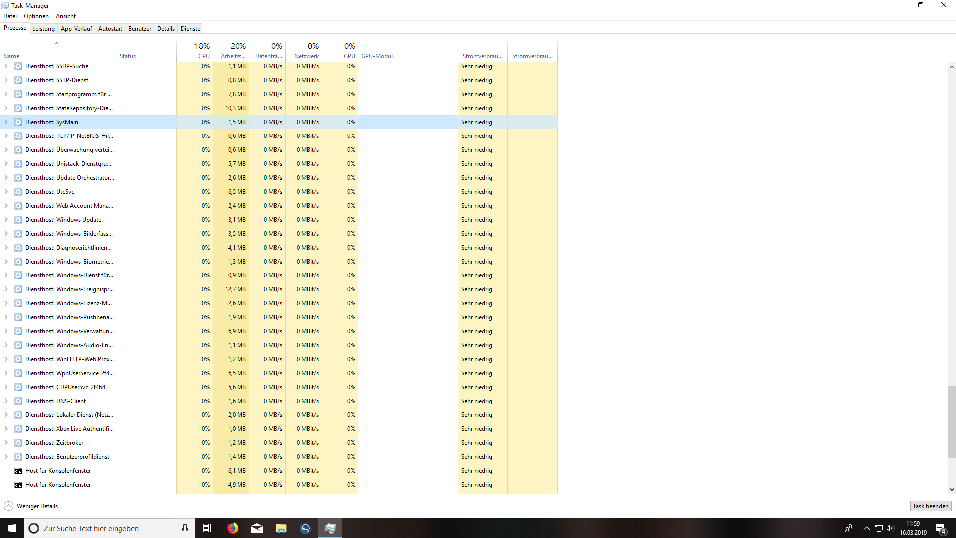

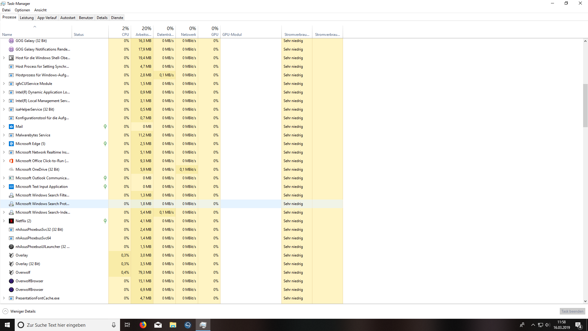

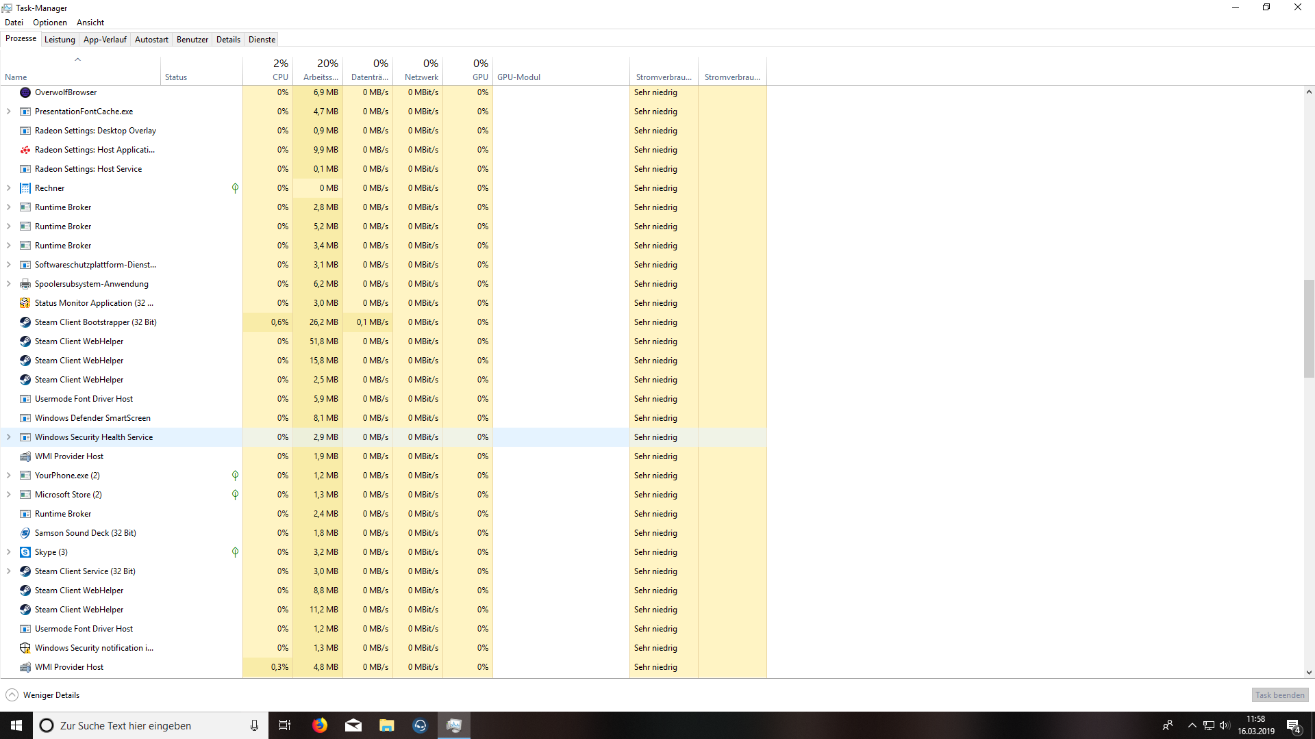

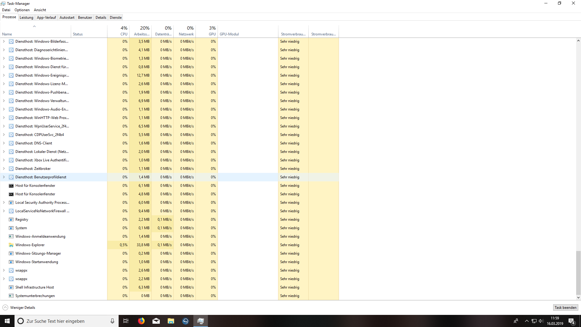

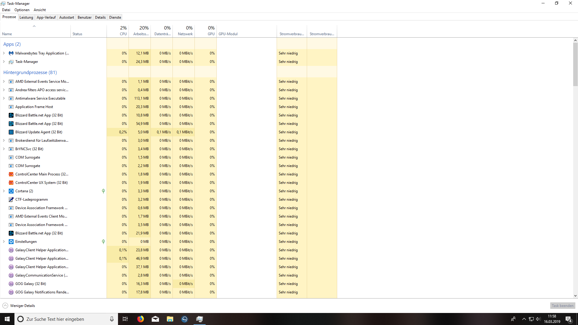

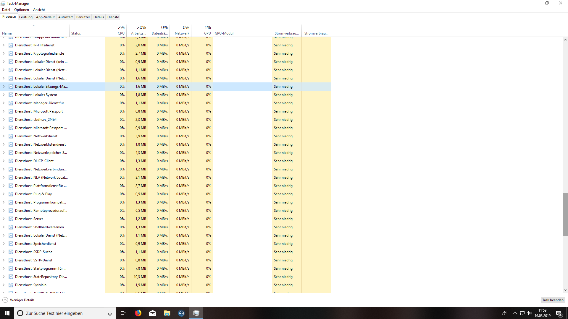

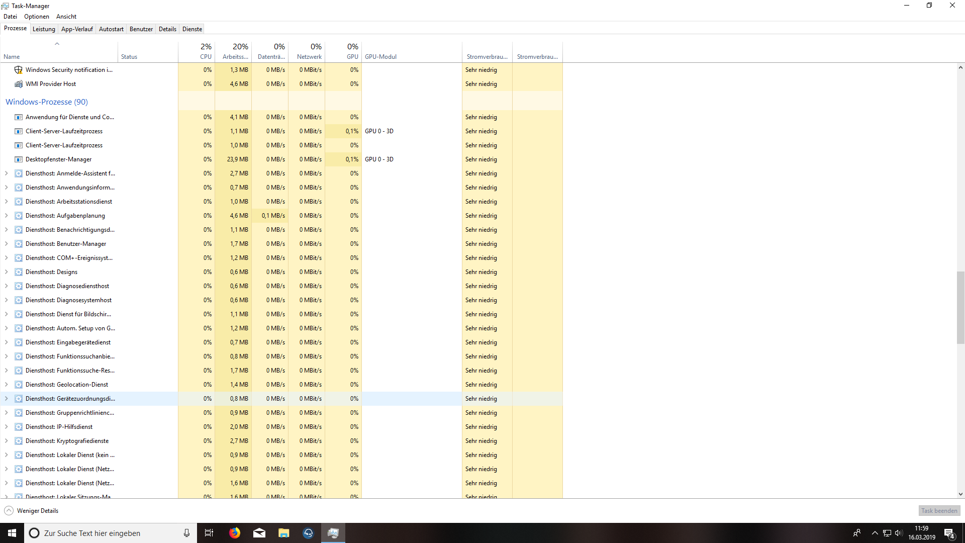

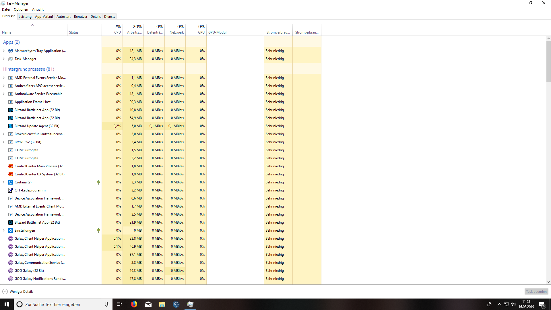

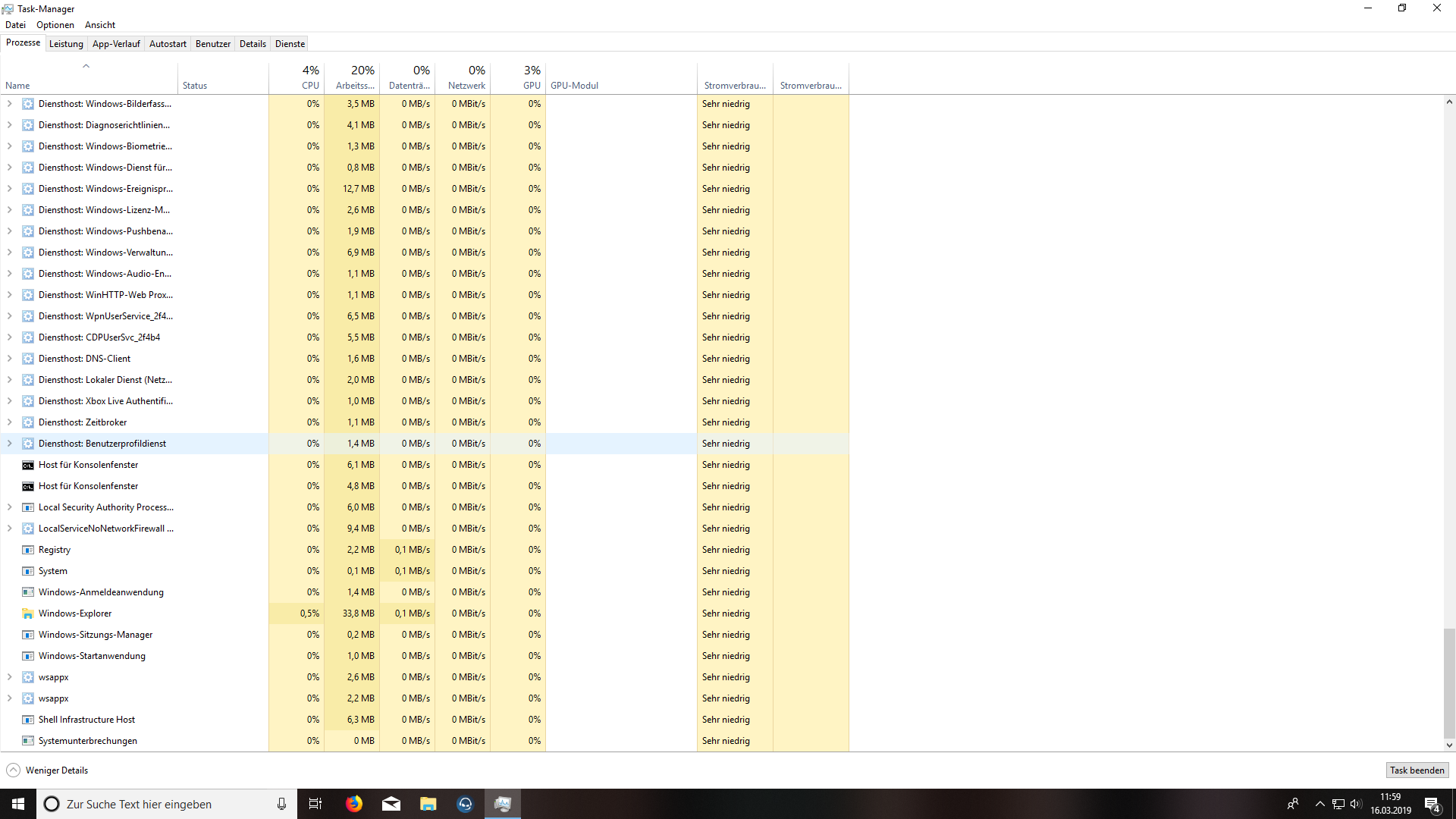

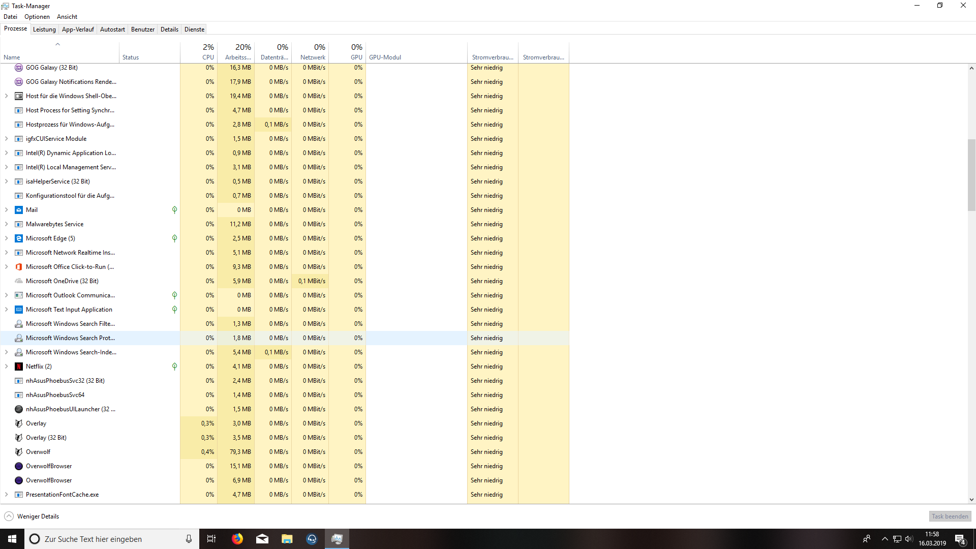

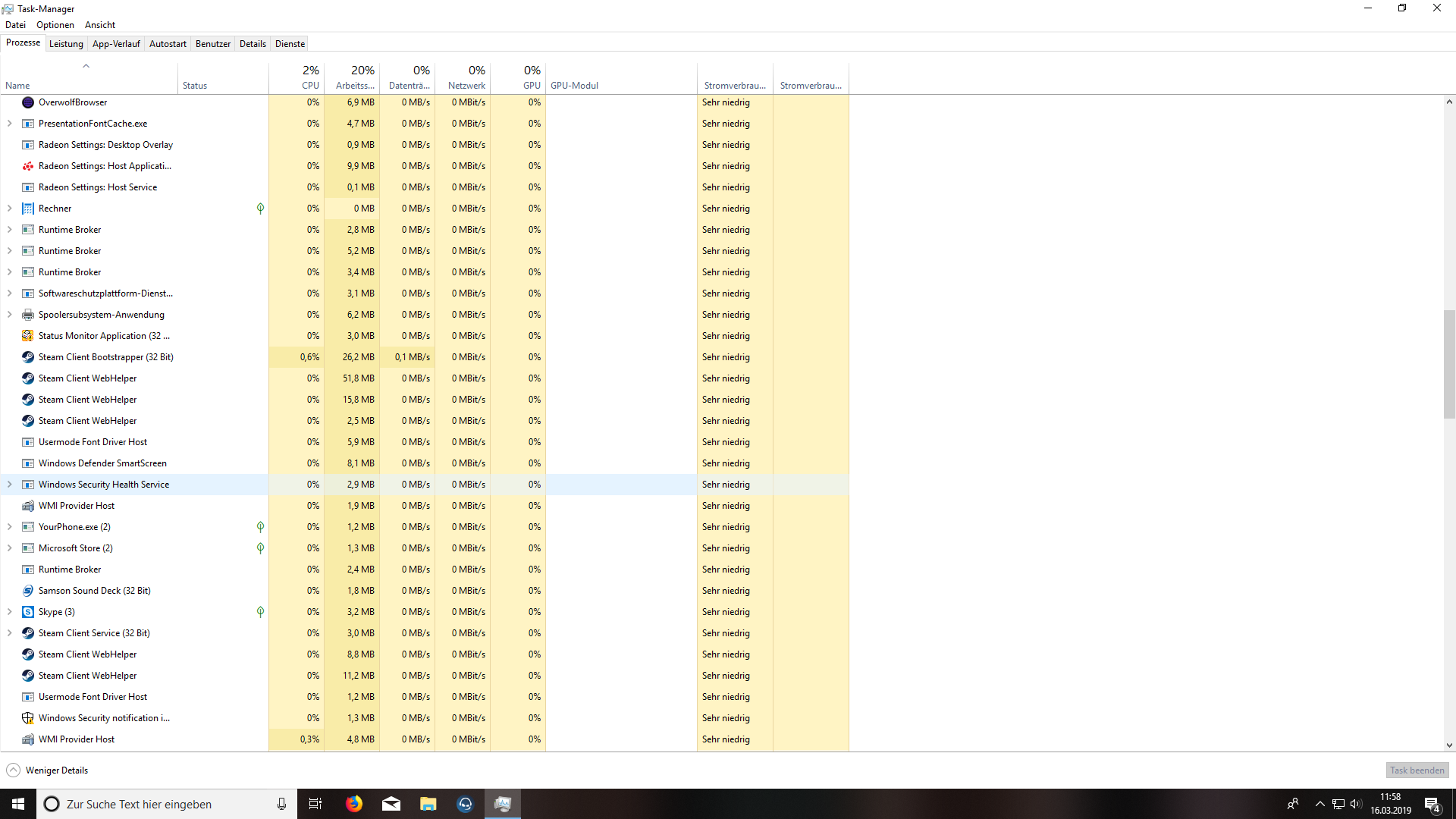

mach mal bitte den taskmanager auf, klicke auf "Prozesse aller Nutzer zeigen" und mach einen screenshot, notfalls mehrere, wenn nicht alles auf eine Seite passt. Vorher nach Benutzer ordnen. Wollen mal sehen, was da alles läuft.

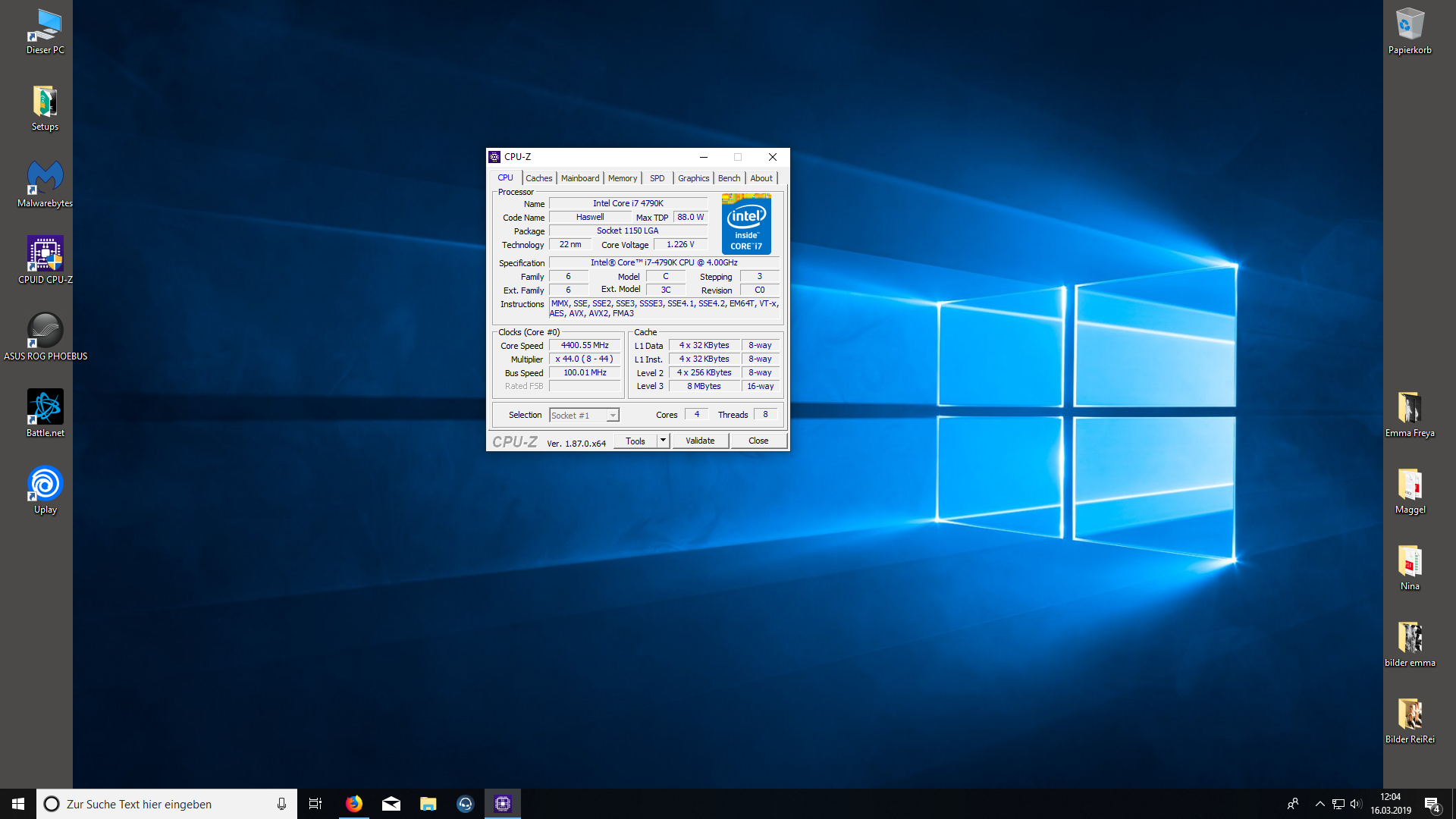

so es ist etwas mehr und ja ich hab die CPU voltage Fix auf 1,256 im CPUz zu sehen.

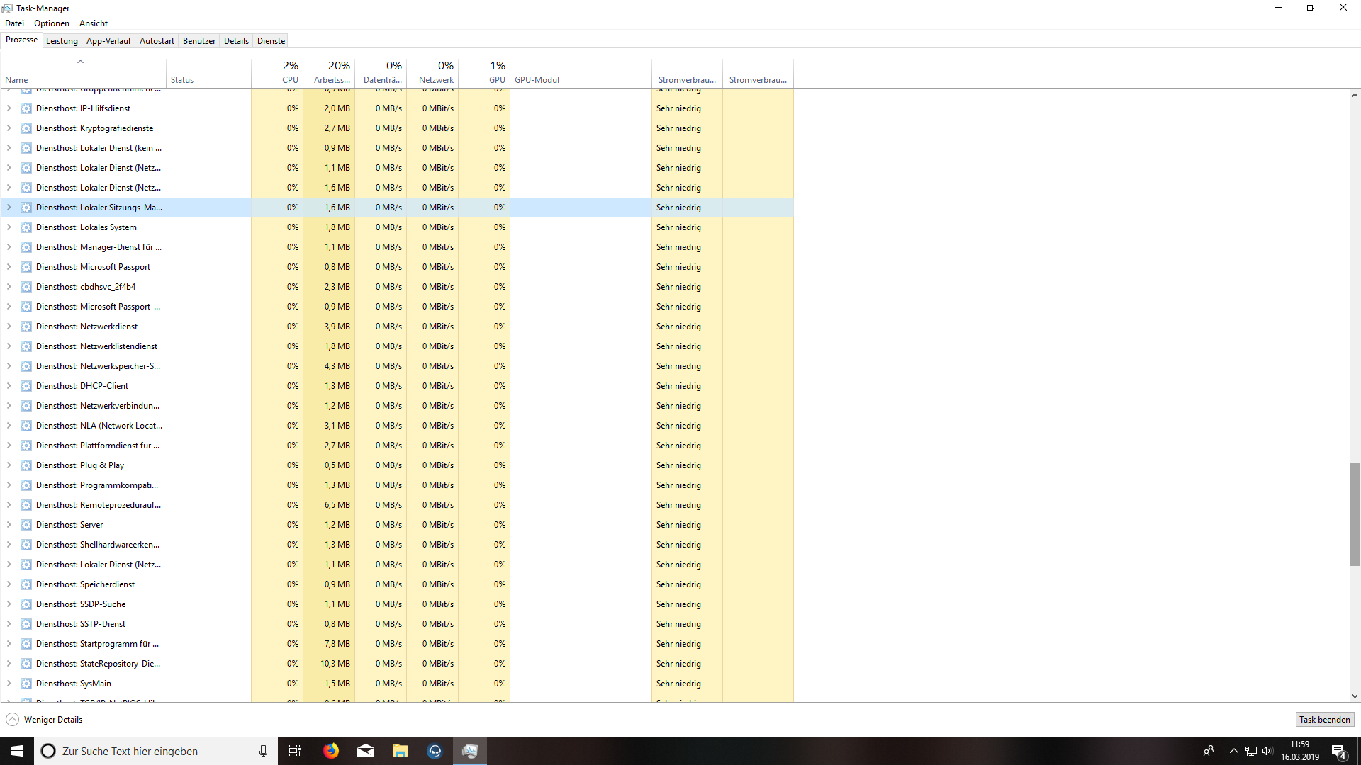

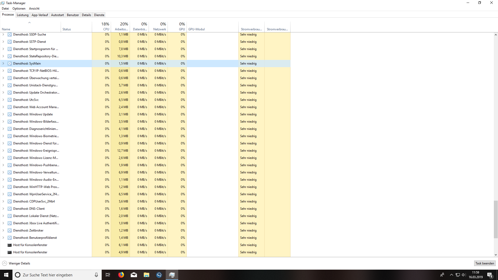

ich hoffe ich habe es mit dem Prozesse aller nutzer richtig gemacht (bei mir kann ich es nicht anklicken [grau unterlegt])
Screenshot (3).pngScreenshot (3).pngScreenshot (4).pngScreenshot (5).pngScreenshot (6).pngScreenshot (7).pngScreenshot (7).png
vielen Dank für deine Hilfe.
und Ja die IGPU ist aus

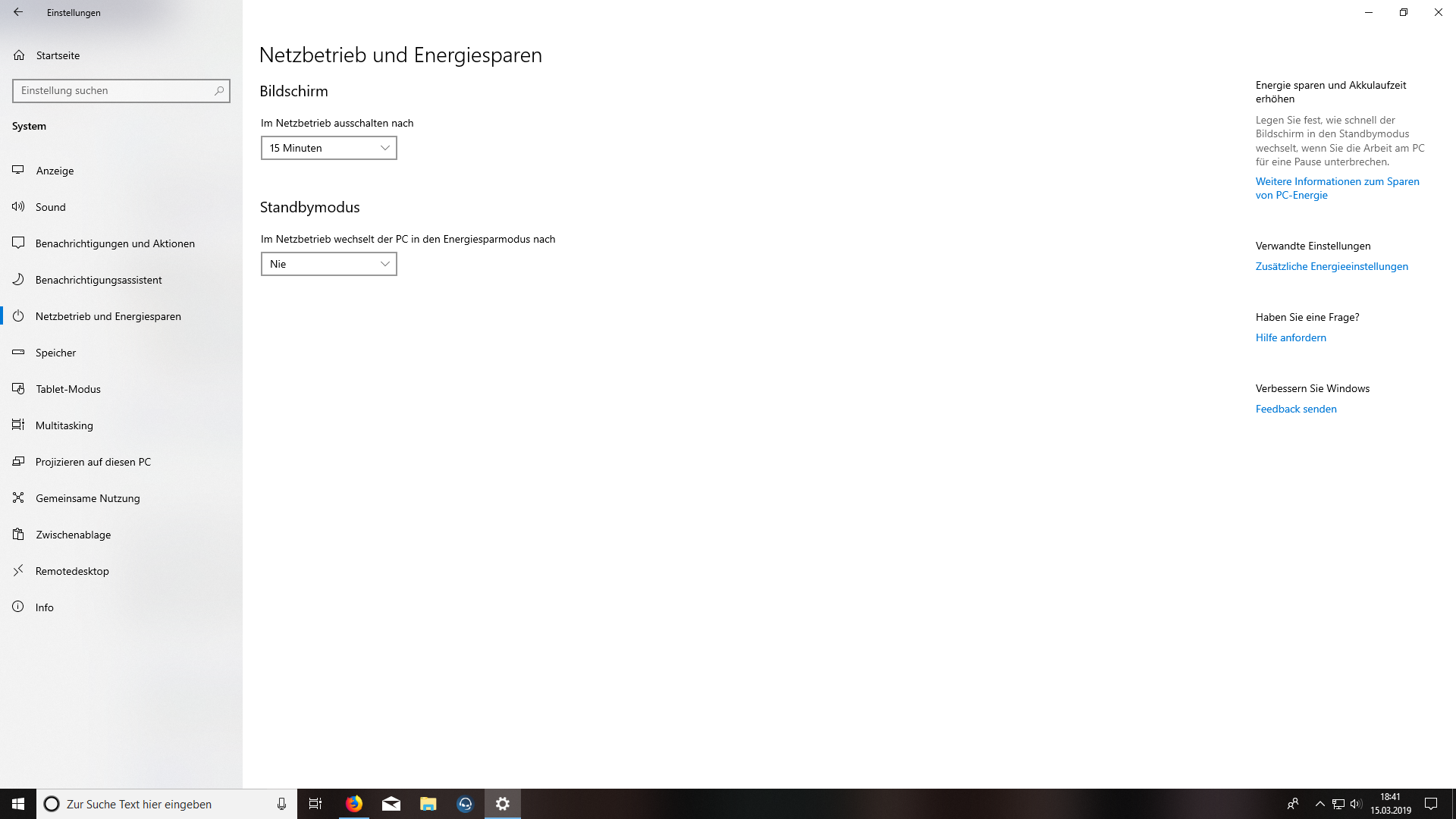

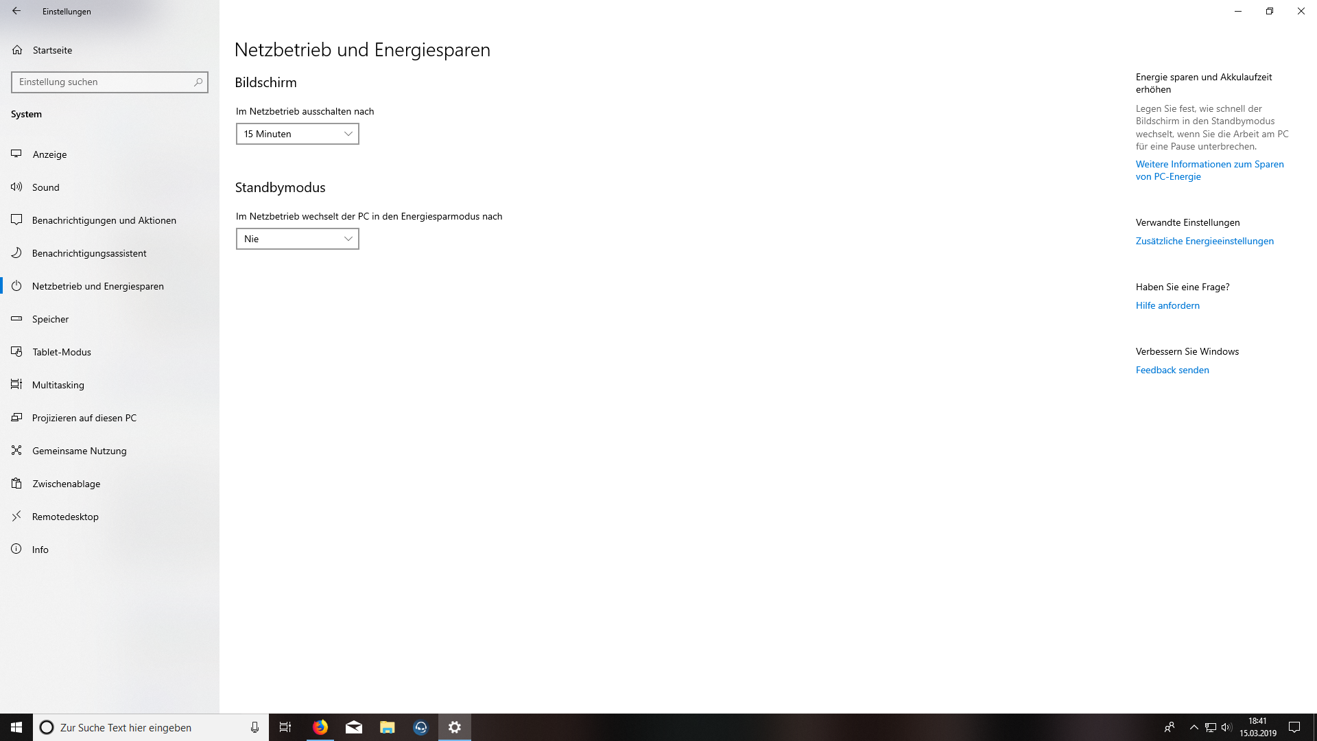

evetuell hilft das auch noch:

mach mal diesen Brother-Prozess aus...warum läufrt der überhaupt?
"Control center UX systems"....
bzw
BRYNCSvc
Das ist ein programm um die gescannten Dokumente auf den pc zu schieben.
Aber versuch macht klug =)
igfxCUIService
ausserdem ist dieser prozess bei dir an.....der gehört zur INTEL Graphic. sowas sollte überhaupt nicht an sein, wenn man eine richtige GPU am laufen hat.
Deaktiviere mal alle Autostartprozesse. Kannst du auch mit CCleaner machen. Alles deaktivieren oder gleich ganz löschen, bis auf das, was du wirklich brauchst.
Ich habe den igpu treiber im hardwaremanager deinstalliert und im bios deaktiviert und trotzdem sind die da ?

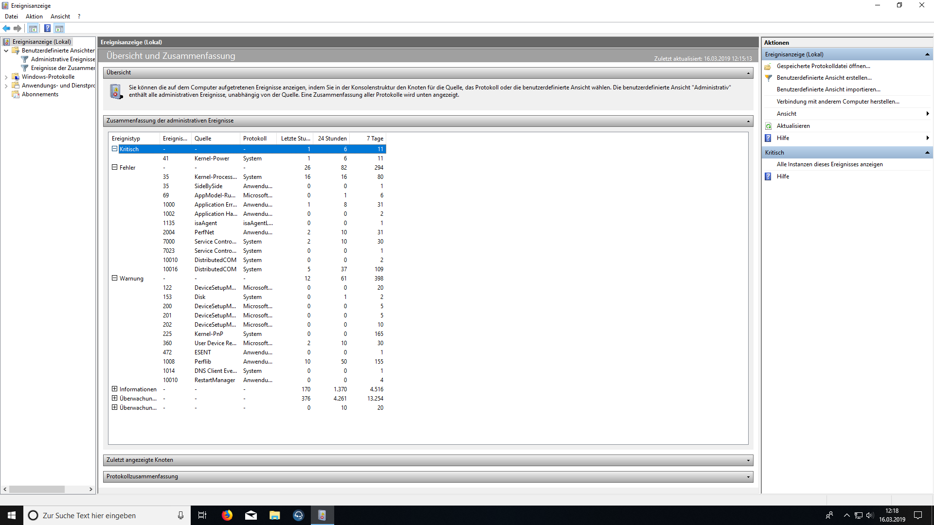

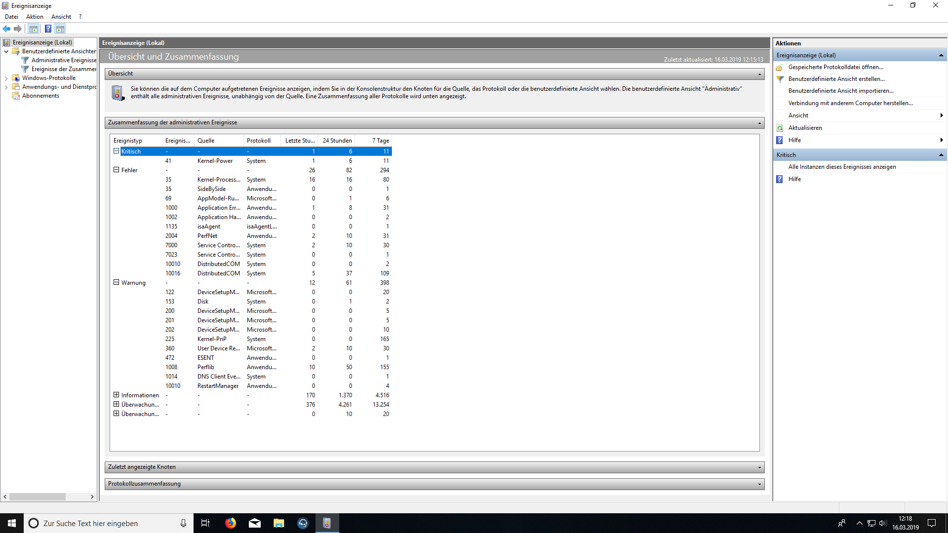

ach ja Kernel 41 ist garantiert irgendwas mit Treibern/Prozesse/Konflikte etc....Netzteil/GPU/Hardware und sowas würde ich erstmal ausschliessen. Was man so im Netz findet, sinds immer Treiber.
na ja, du hast bestimmt irgendwelche Intelprogramme installiert. Alles deinstallieren den Mist.
findest du in der Ereignisanzeige, wenn du in der letzten Stunde nach dem Absturz auf das letzte Kernel 41 Ereignis gehst, nicht noch einen anderen Treiber /Dateipfad, also was da abgestürzt ist?
