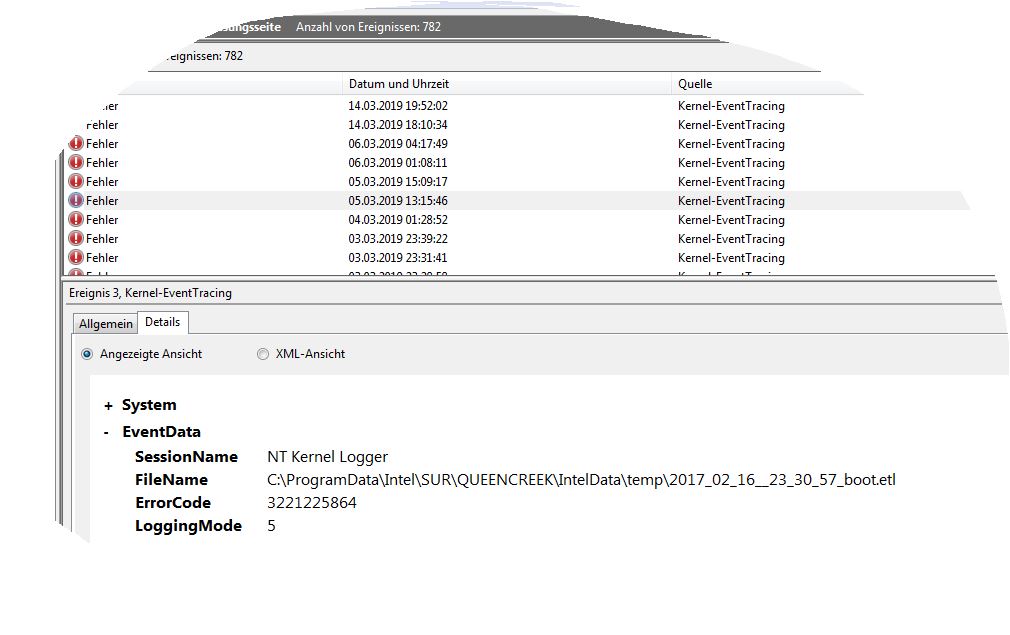

du musst sofort nach absturz in die eregnisanzeige gehen und auf den letzten fehler klicken..da mit doppelklick drauf, da sollten noch wesentlich mehr infos stehen als "kernel41"
so sieht das z.B. aus
