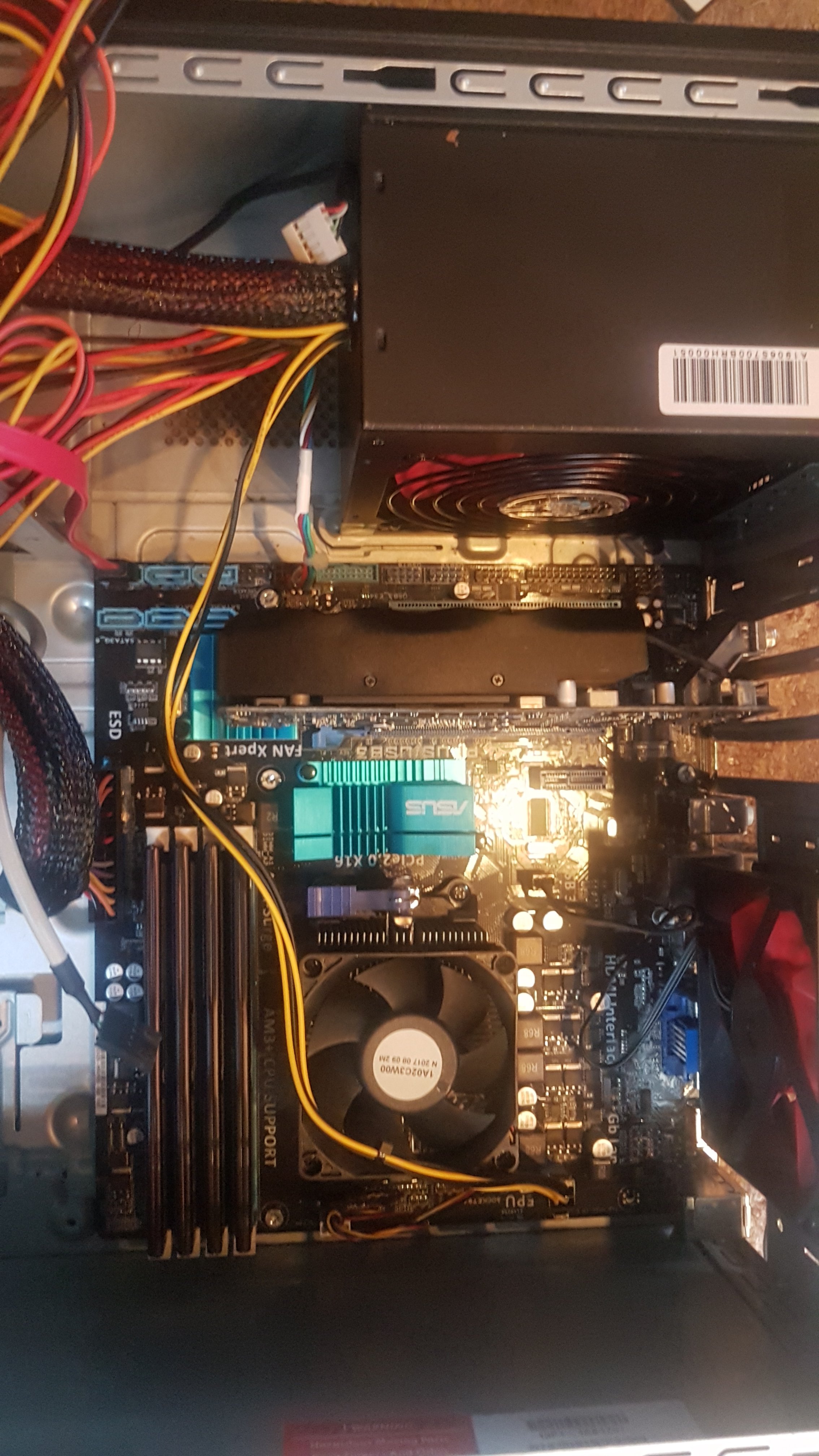

Wenn ich mir das Bild so anschaue passt da einiges nicht. Zb Front Audio und USB ist mal gar nicht angeschlossen, IO Shield fehlt, der hintere Lüfter bläst nach innen? Slotblech mit Verschraubung der Graka fehlt (Wunderlich das die nicht raus fliegt)
Der Fehler liegt aber wohl an der Belegung der PINs, du hast ein Fertig-PC Case mit einem Stecker für PWR, Reset, HDD-LED usw. Der passt wahrscheinlich nicht zur PIN Belegung auf dem Board.

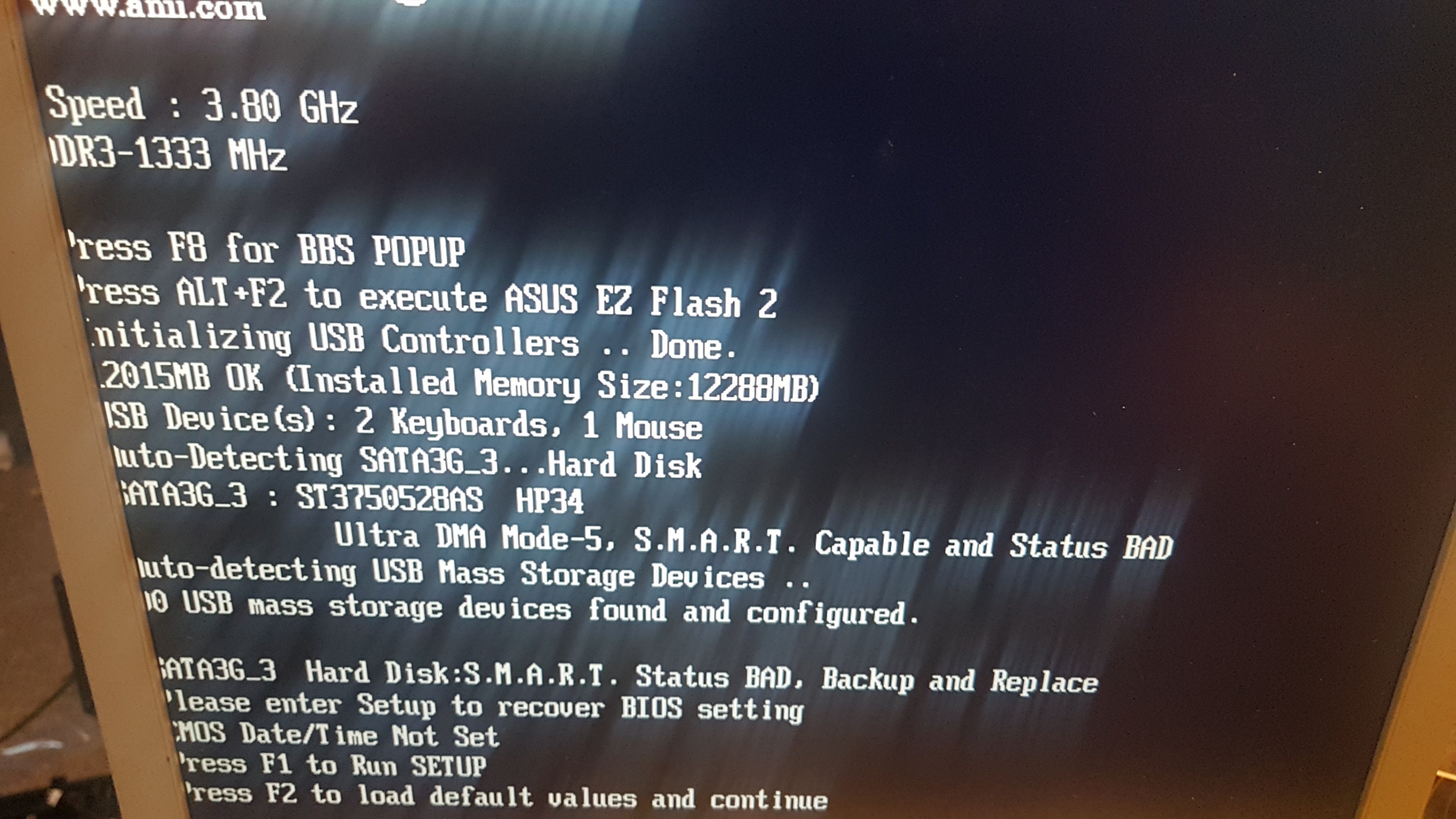

Also ich habe ihn jetzt angeschaltet gekriegt nachdem ich die Grafikkarte rausgenommen habe und dann auf den Startknopf gedrückt habe ja jetzt bin ich im Bios und habe euch ein paar Fotos zur Verfügung gestellt um vielleicht zu helfen oder vielleicht liegt es einfach nur an der Grafikkarte das wenn ich diese einstecke es einfach nicht funktioniert

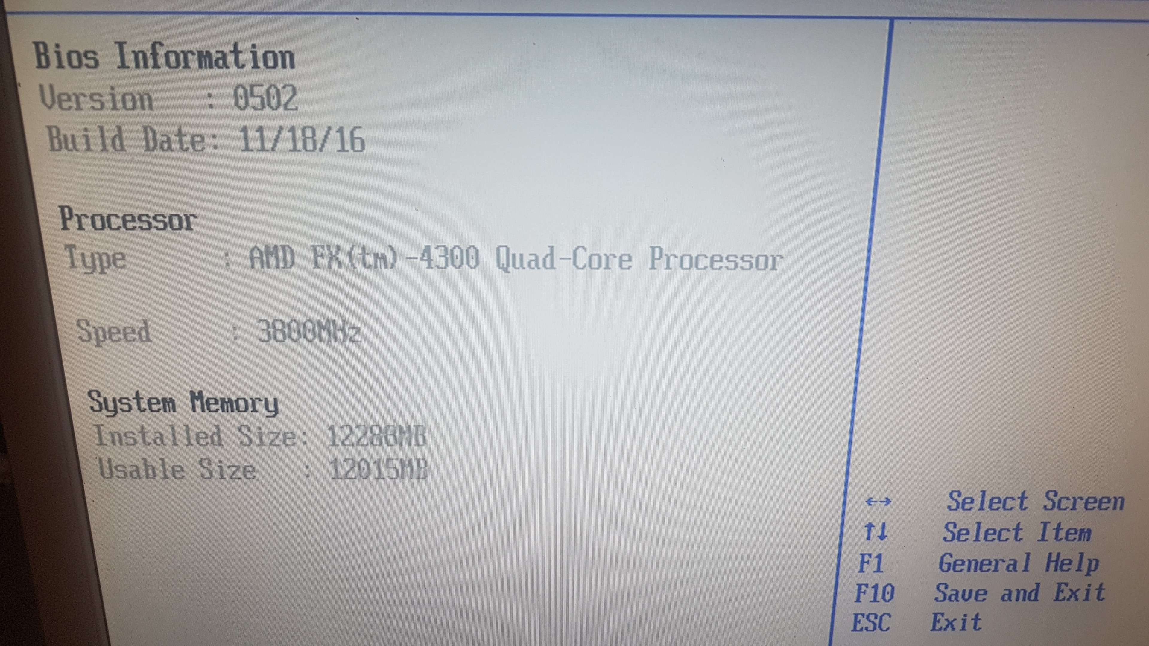

was sind RAM-Karten ?
wieveiel RAM ist jetzt verbaut ? - laut BIOS 12 GB, obwohl du 2x8GB hast ?

Die Festplatte ist kaputt und sollte schnellstens ersetzt wird (SMART Status Bad).
Zudem scheint die Batterie leer oder Uhrzeit/Datum wurden nicht nach eine Clear CMOs nicht eingestellt.
