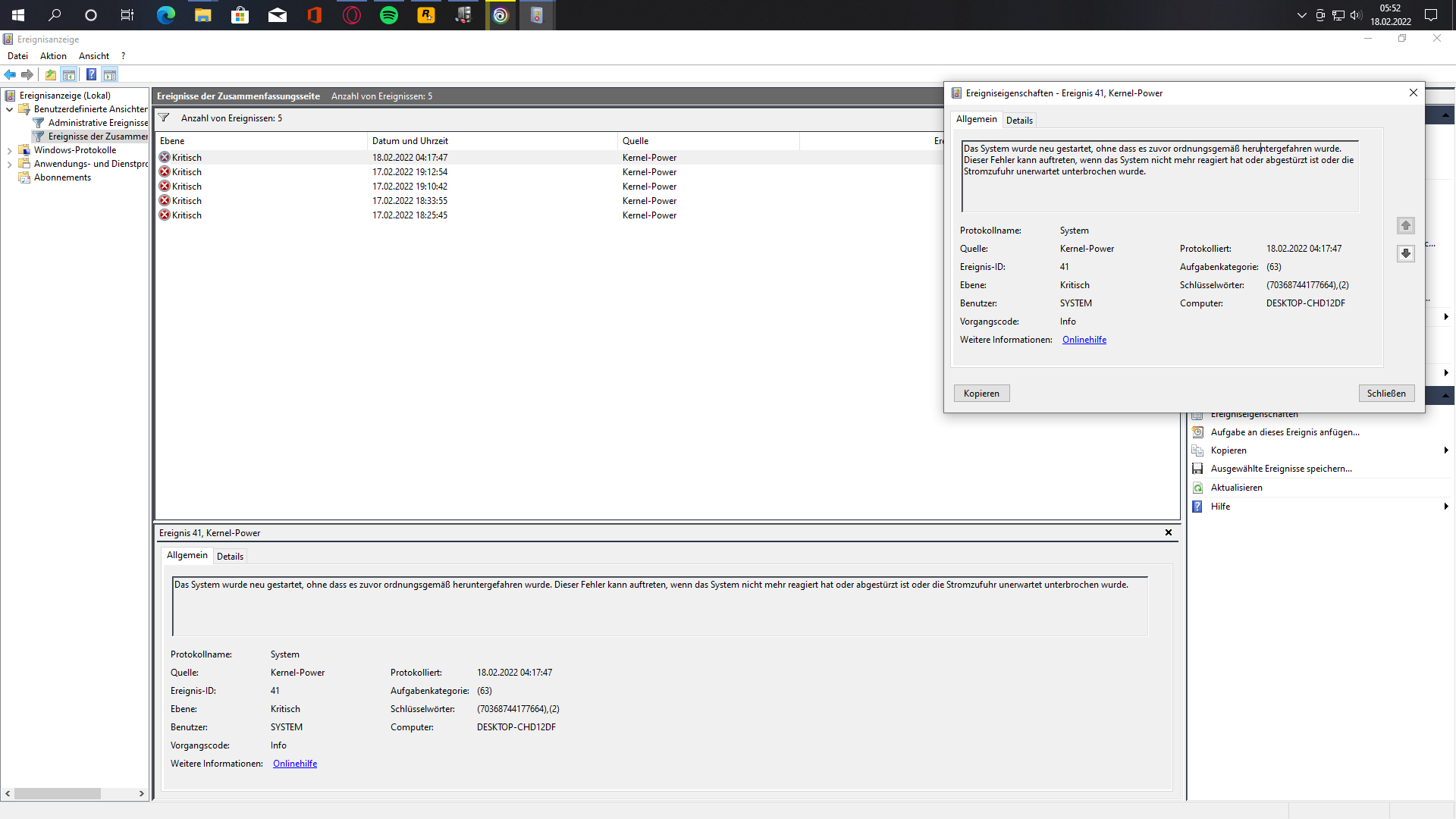

Was sagt die Windows Ereignisanzeige unter Kritisch/Fehler? Am besten davon mal einen Screenshot hochladen bitte.

Start->Ereignisanzeige (einfach eintippen und anklicken)->Warten.
Dann kommt ein Fenster, gleich oben sollte man etwas aufklappen können, die Fehler und den Punkt Kritisch bitte einmal via Screenshot hier anhängen.
@UNDERESTIMATED
Links bitte auf Ereignisanzeige lokal (ganz oben) und dann in der Mitte im oberen Kritisch einmal aufklappen und das hier anhängen.
Der Screenshot den du gepostet hast hilft leider noch nicht wirklich, uns interessieren mehr die Fehler und davon die kritischen die deinen PC haben abschalten lassen als die allgemeinen Administrativen Vorgänge und evtl. Probleme ;)
Oder den Zuverlässigkeitsverlauf.
Zum öffnen im Suchfeld einfach Zuverlässigkeitsverlauf eingeben.
GhostTimexx schrieb:
Scheint wirklich mein Netzteil zu sein
