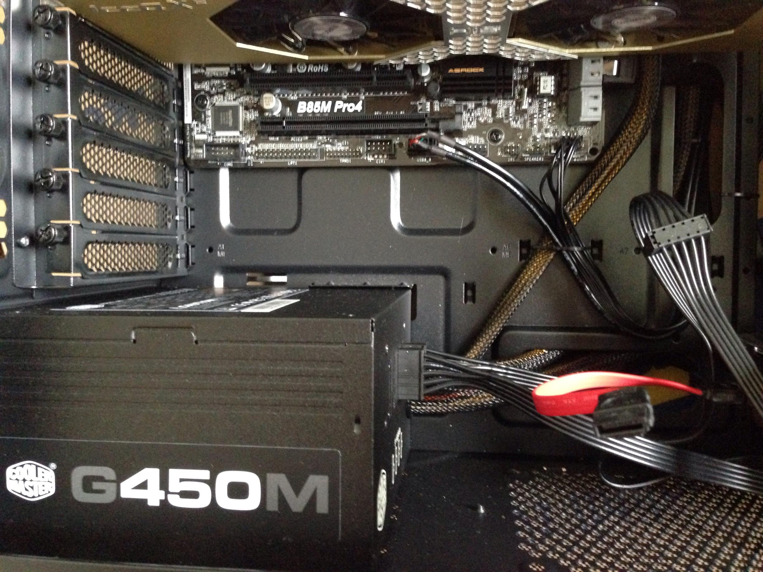

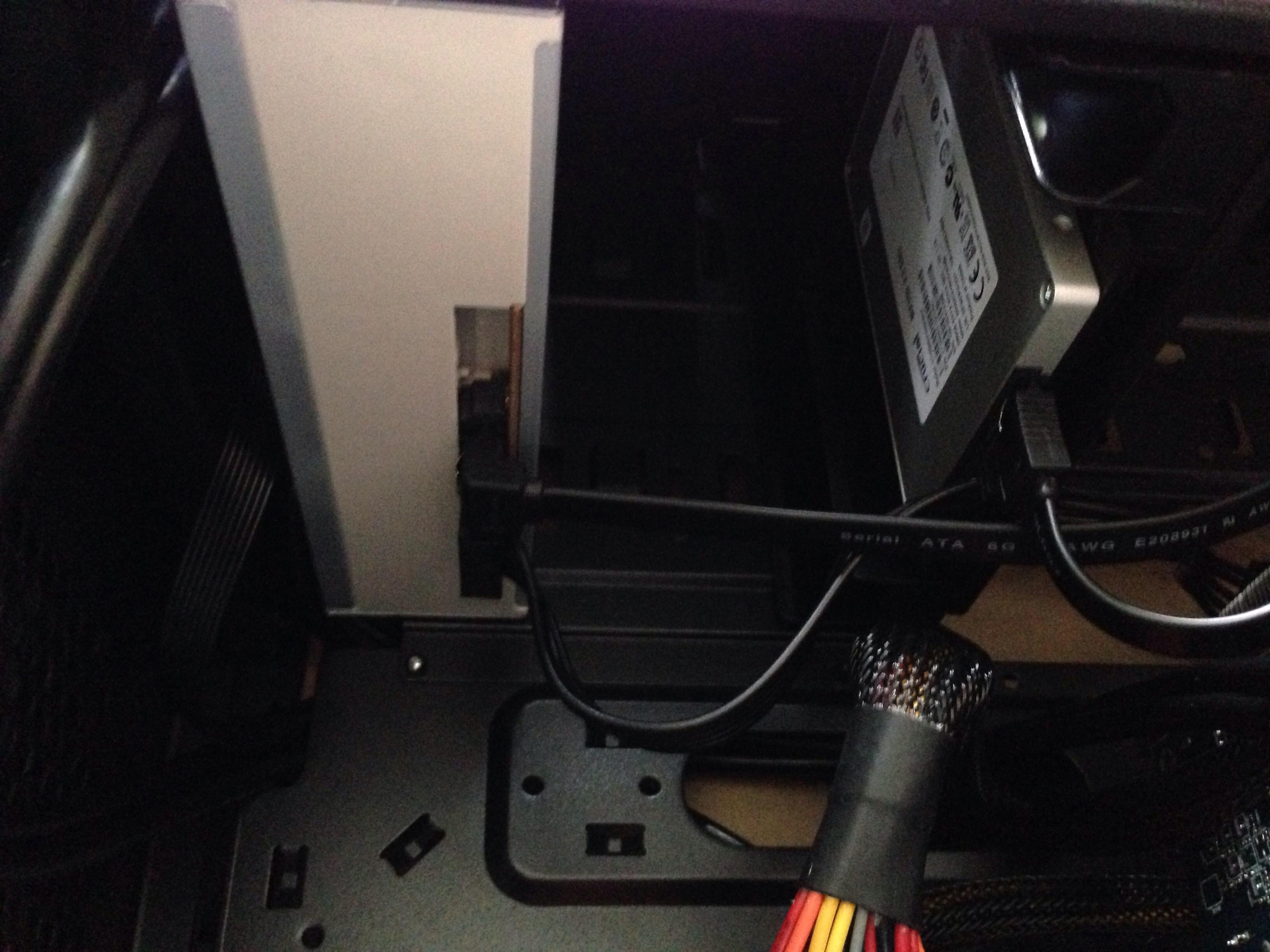

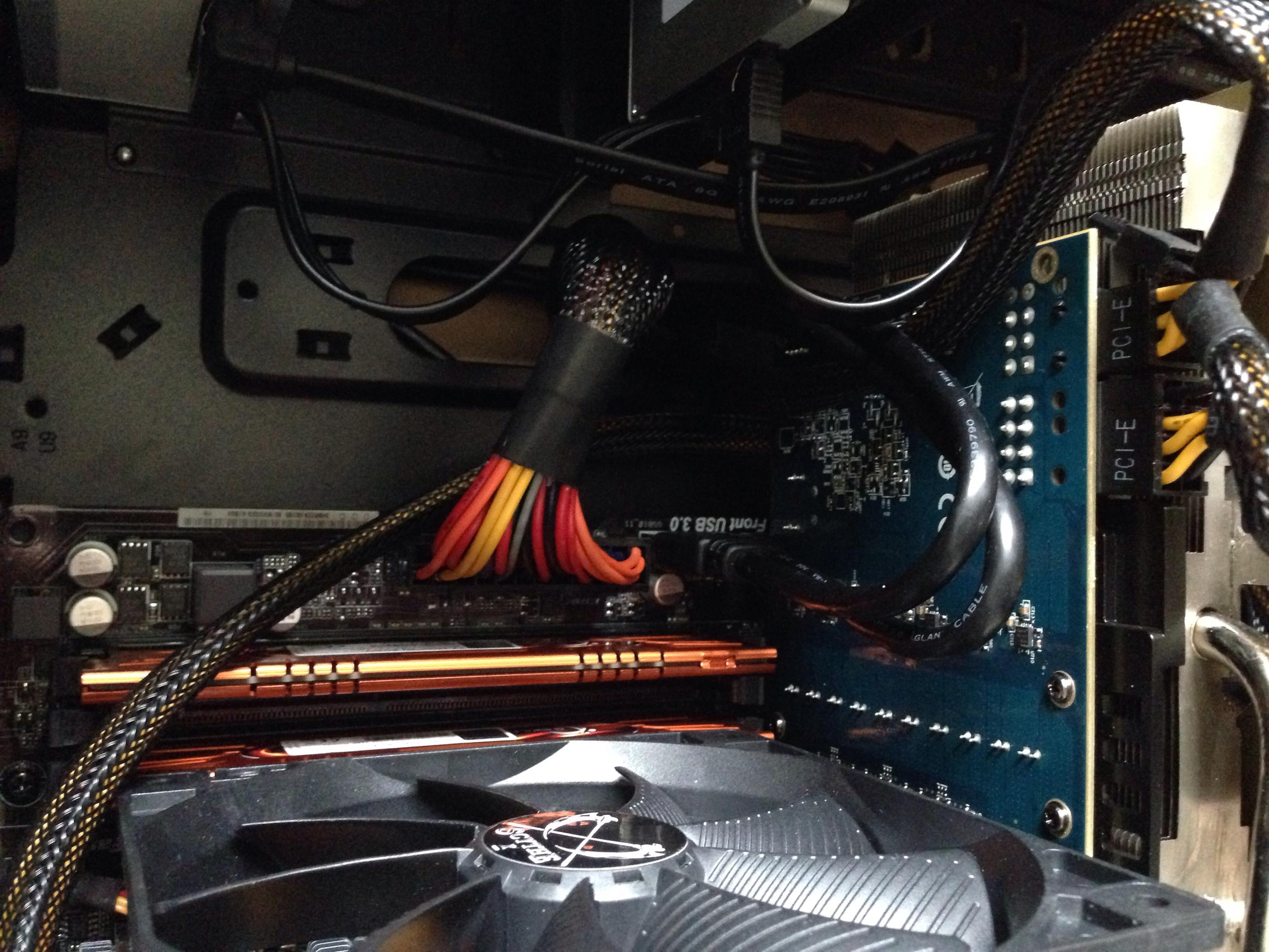

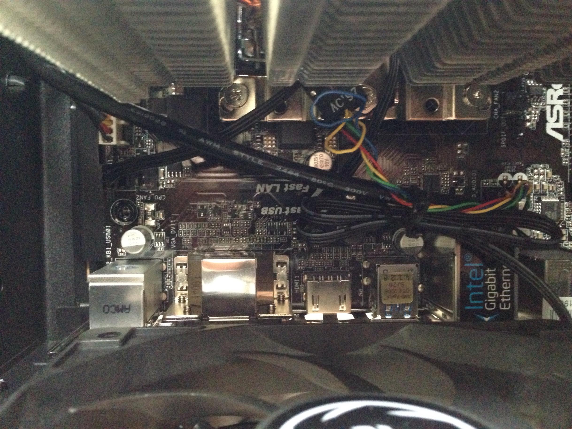

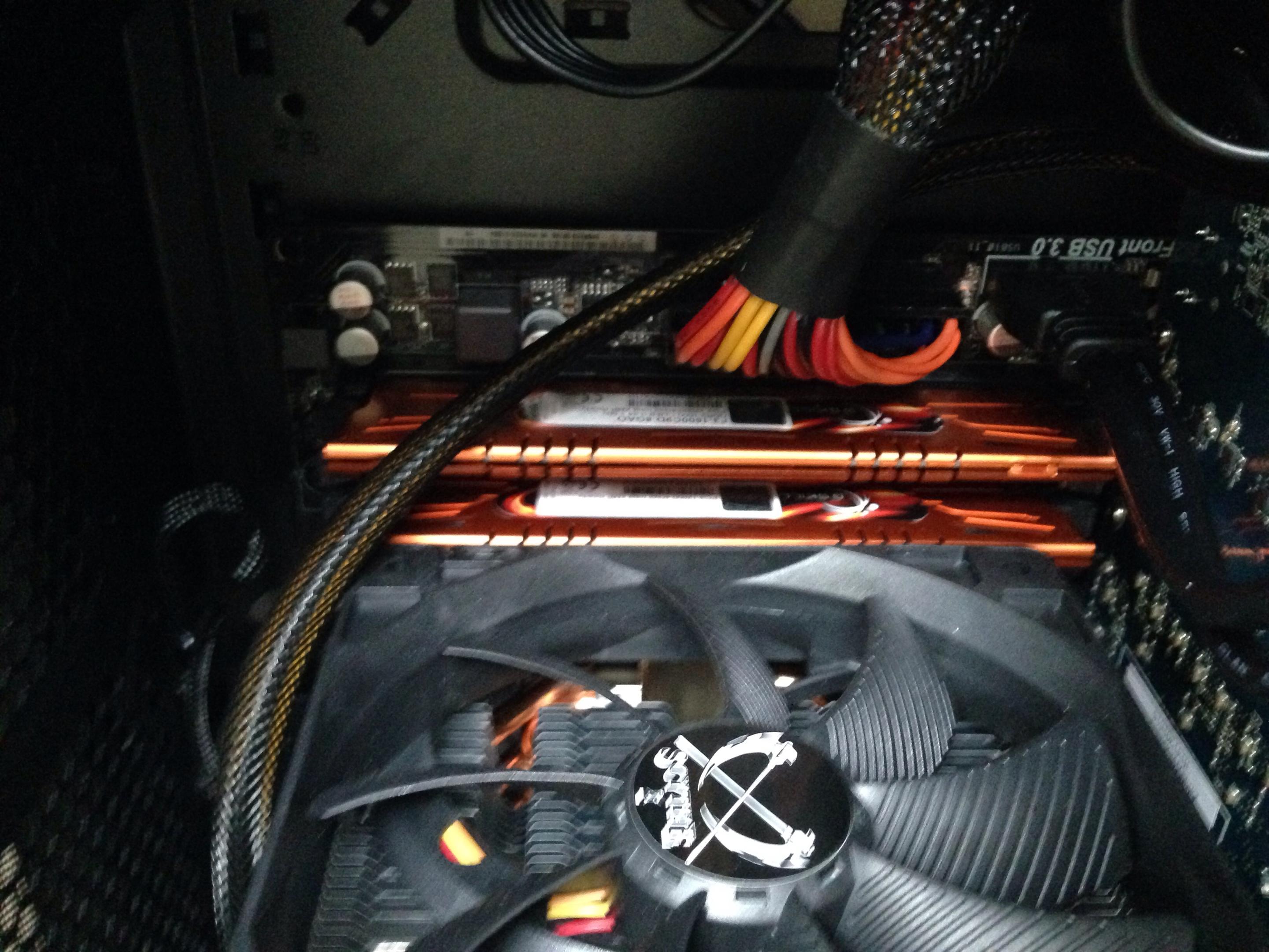

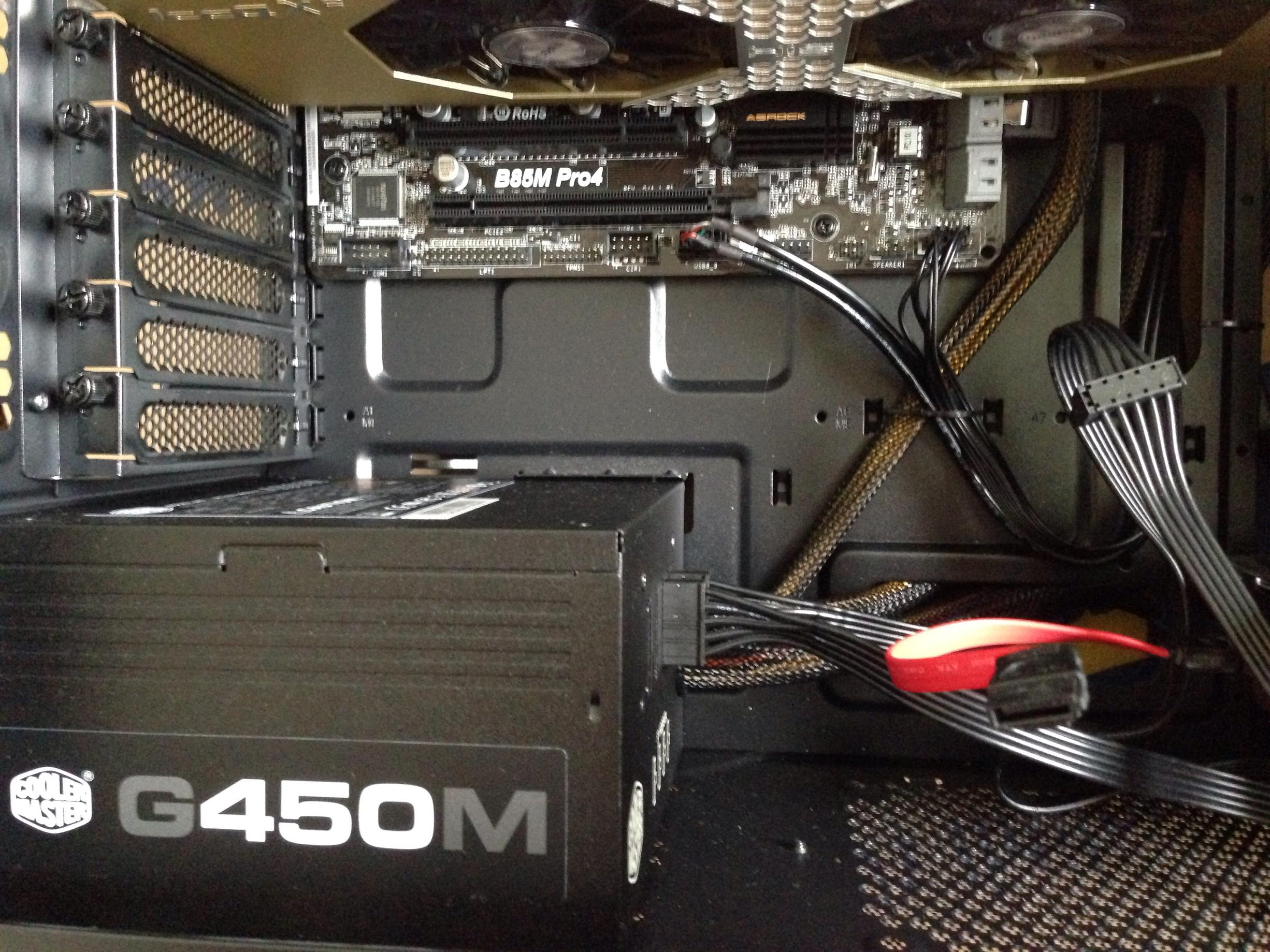

Wenn Du Bilder schiessen und posten würdest des gesamten eingebauten Mainboards mit allen Anschlüssen, wäre das sehr hilfreich.
Ich glaube erst einmal nicht an einen Defekt der Komponenten.

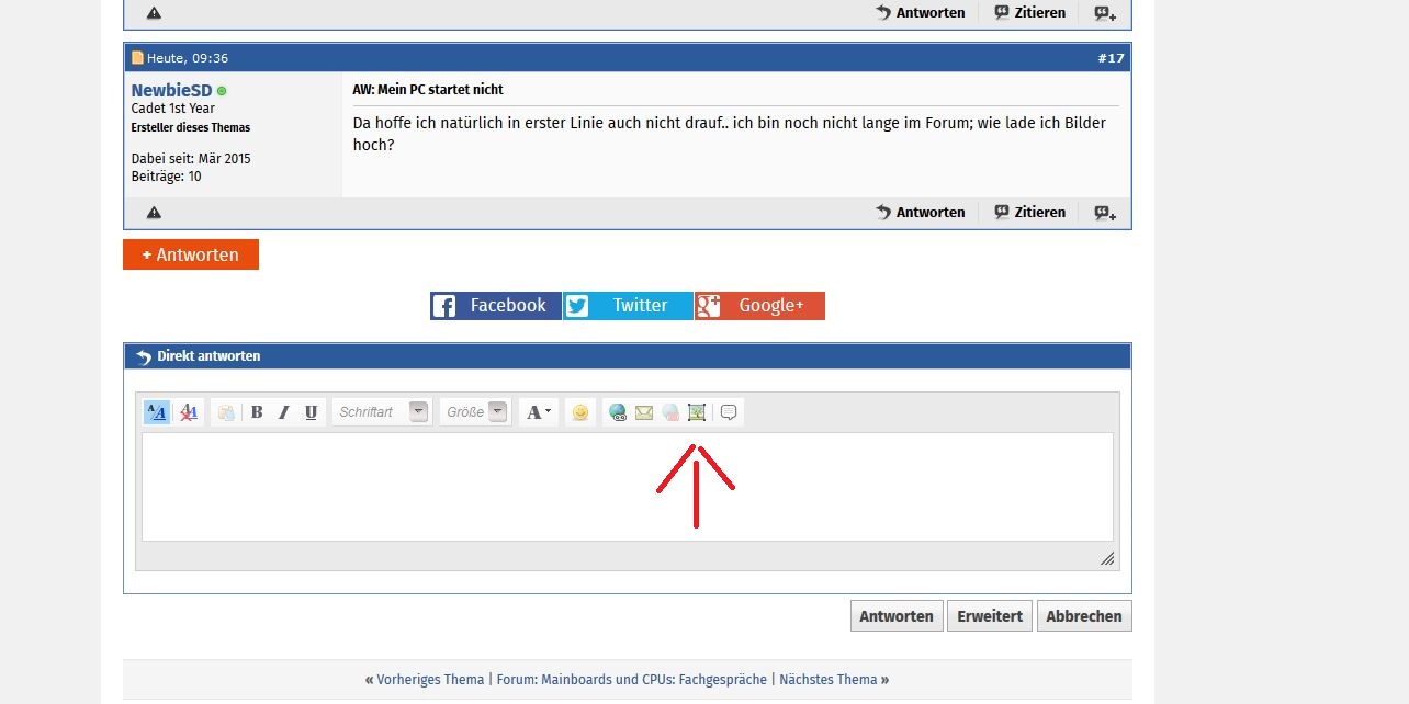

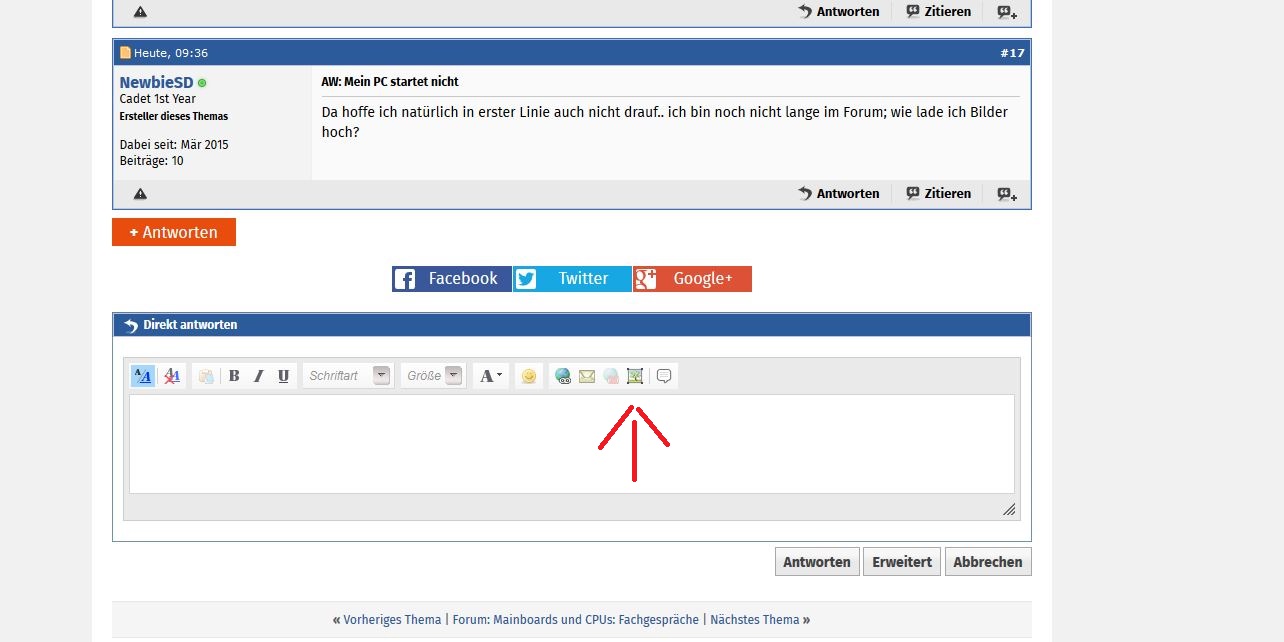

Da hoffe ich natürlich in erster Linie auch nicht drauf.. ich bin noch nicht lange im Forum; wie lade ich Bilder hoch?

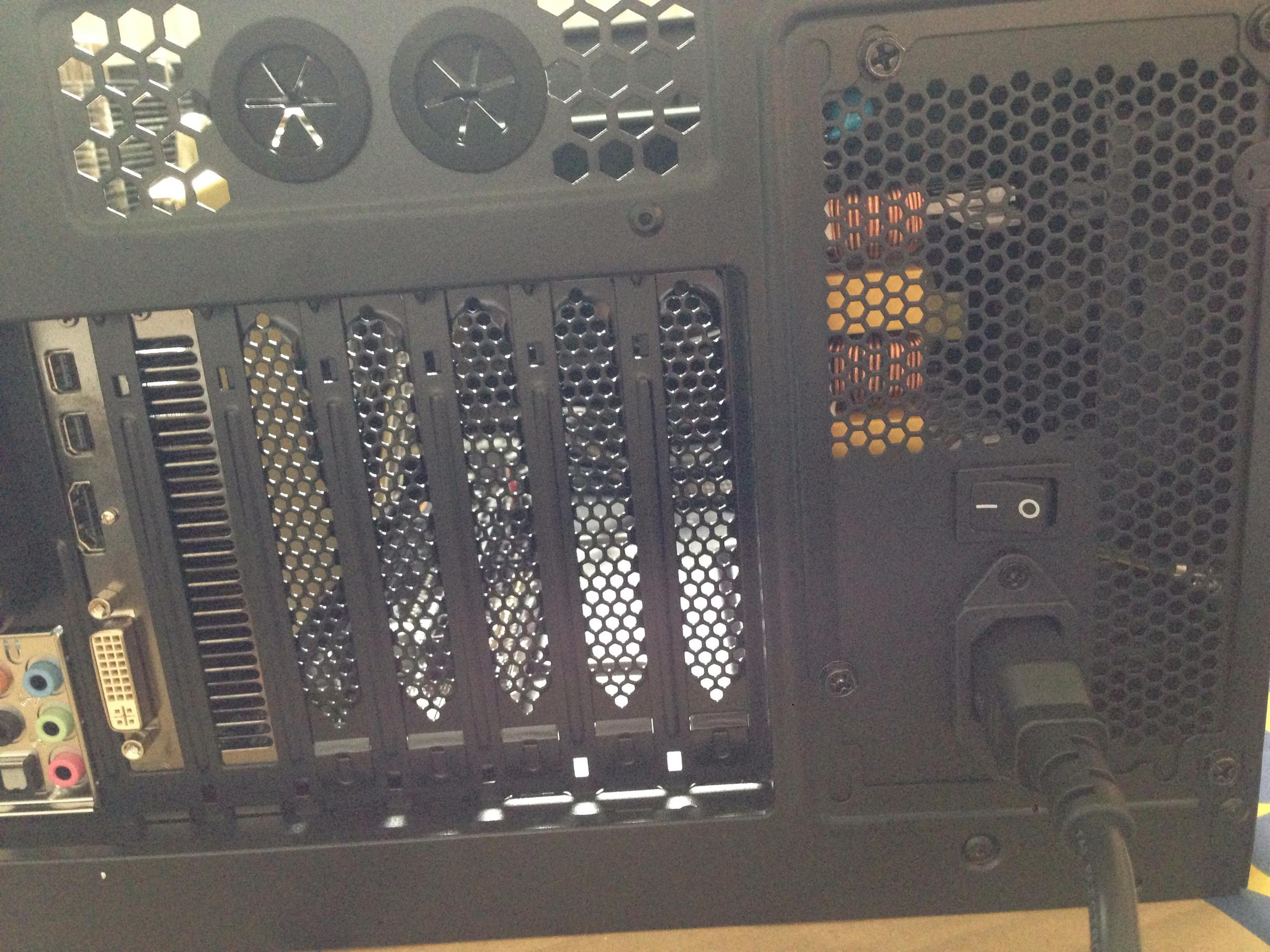

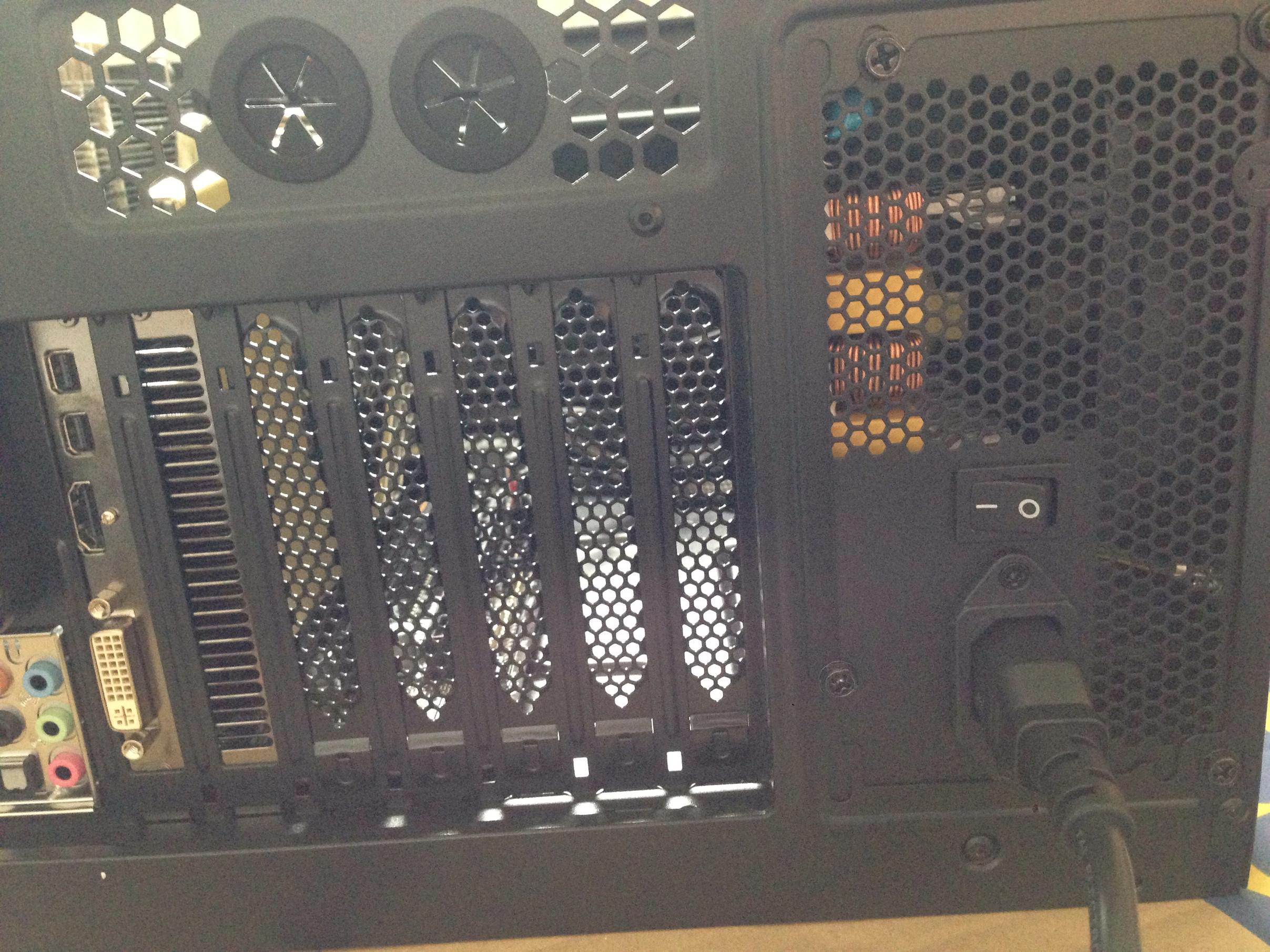

Ist es denn normal, dass man den Hauptstromschalter umlegt und sich der Lüfter gar nicht bewegt?

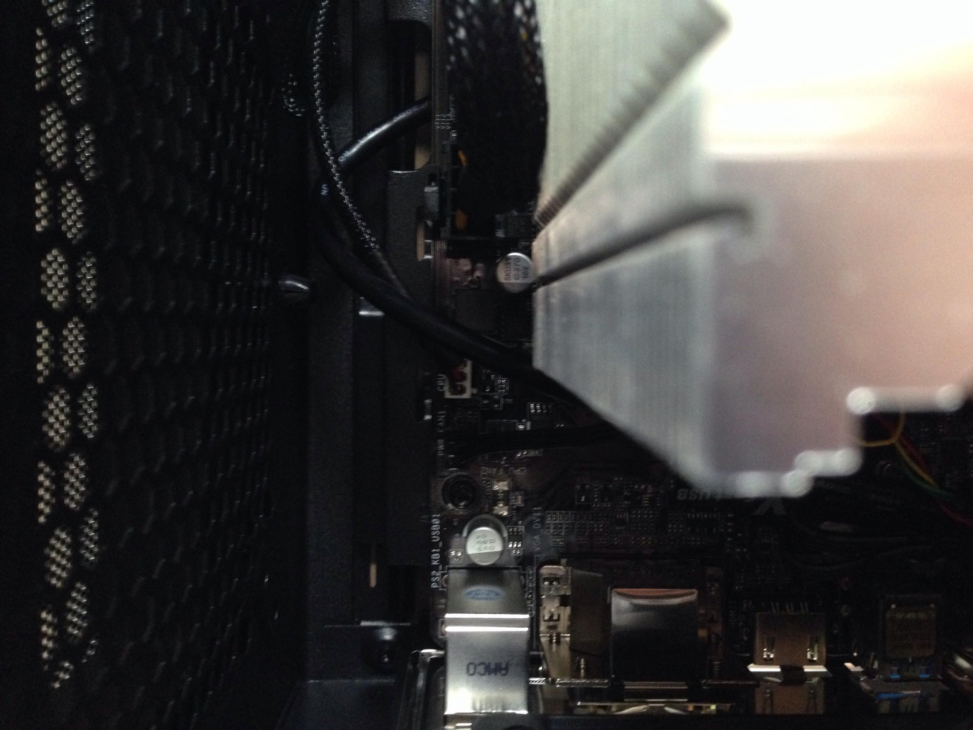

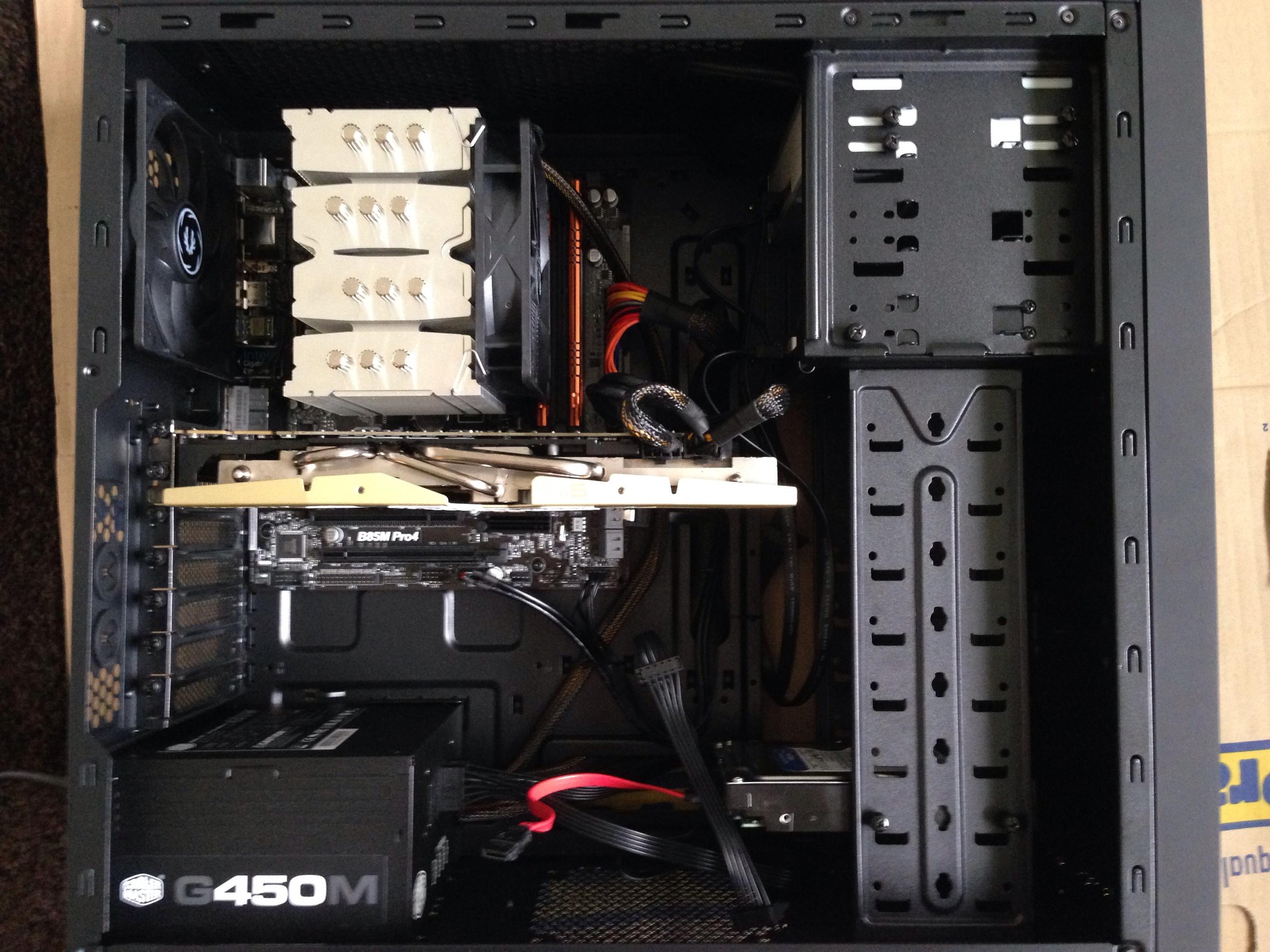

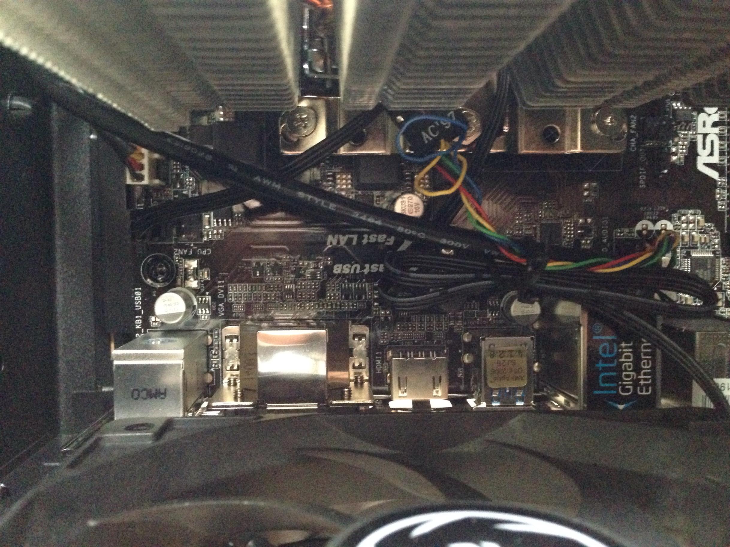

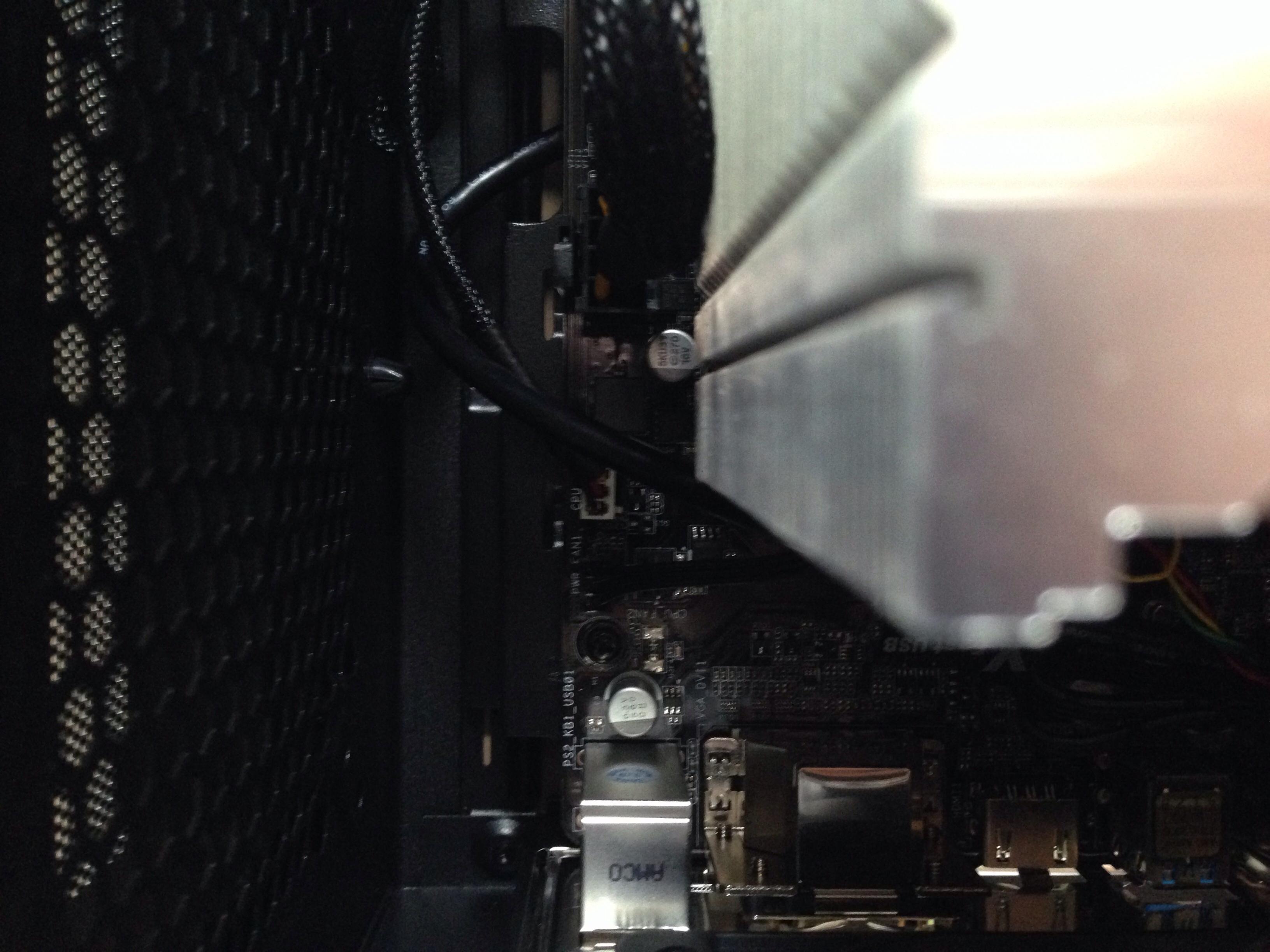

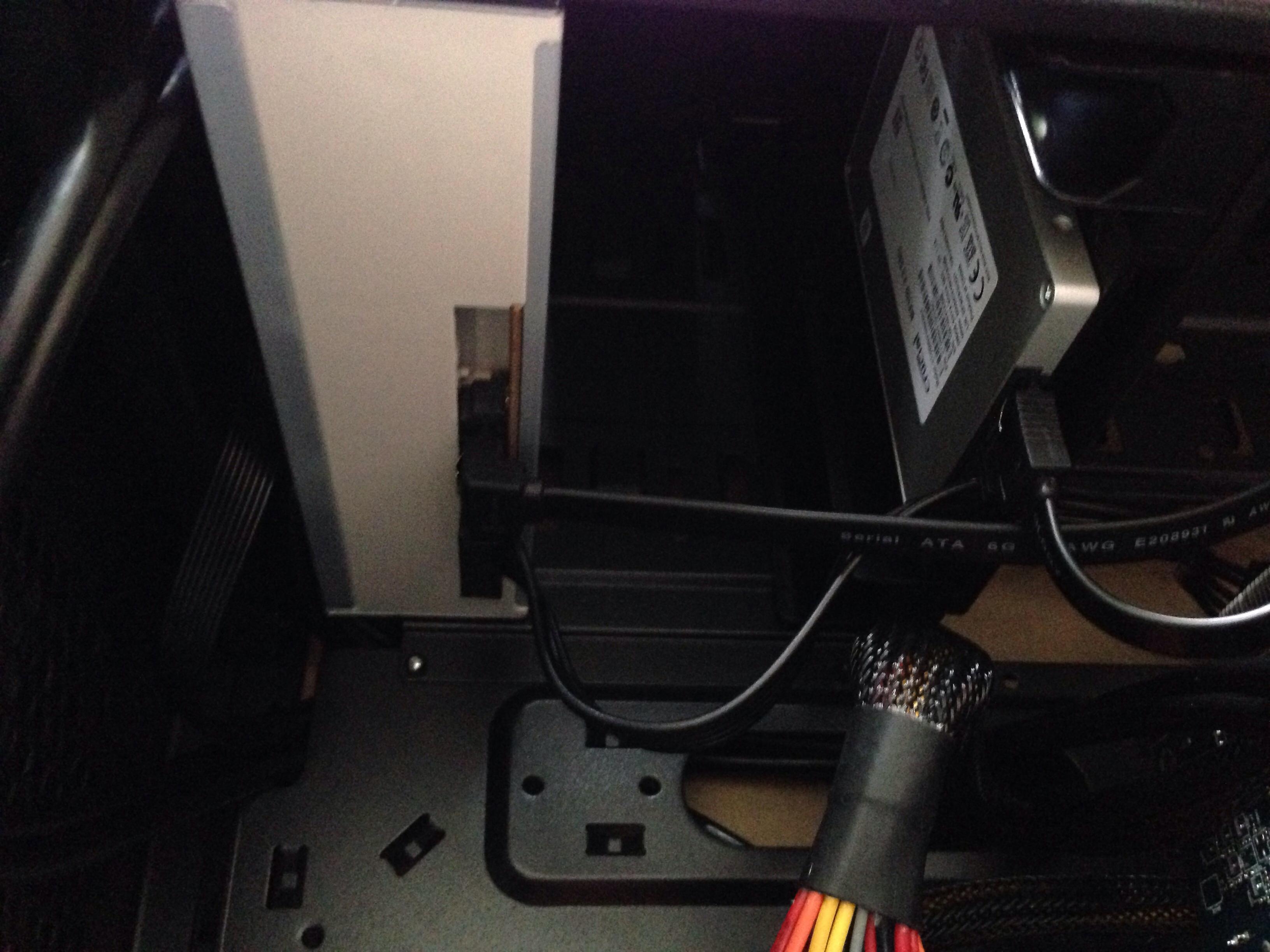

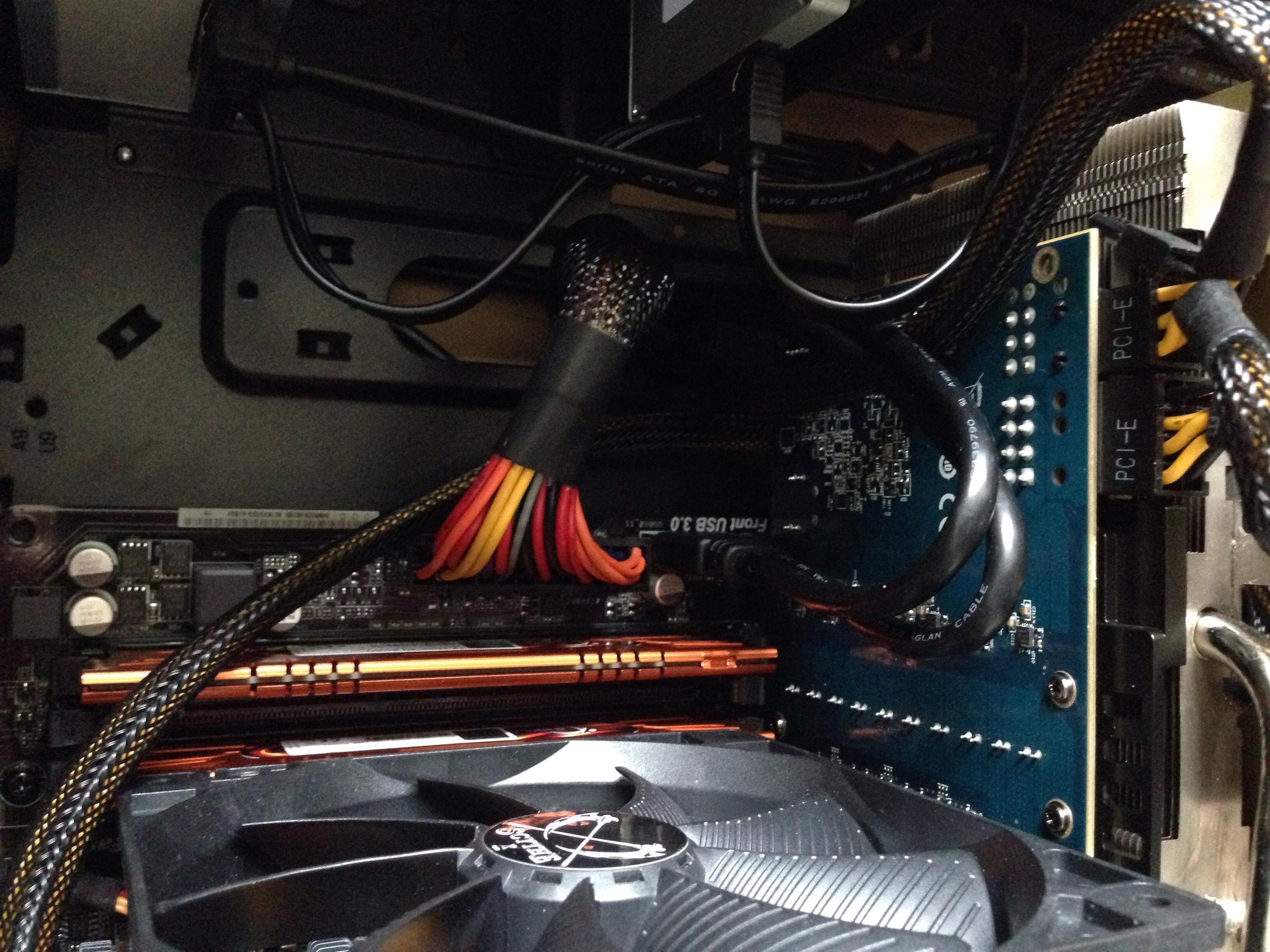

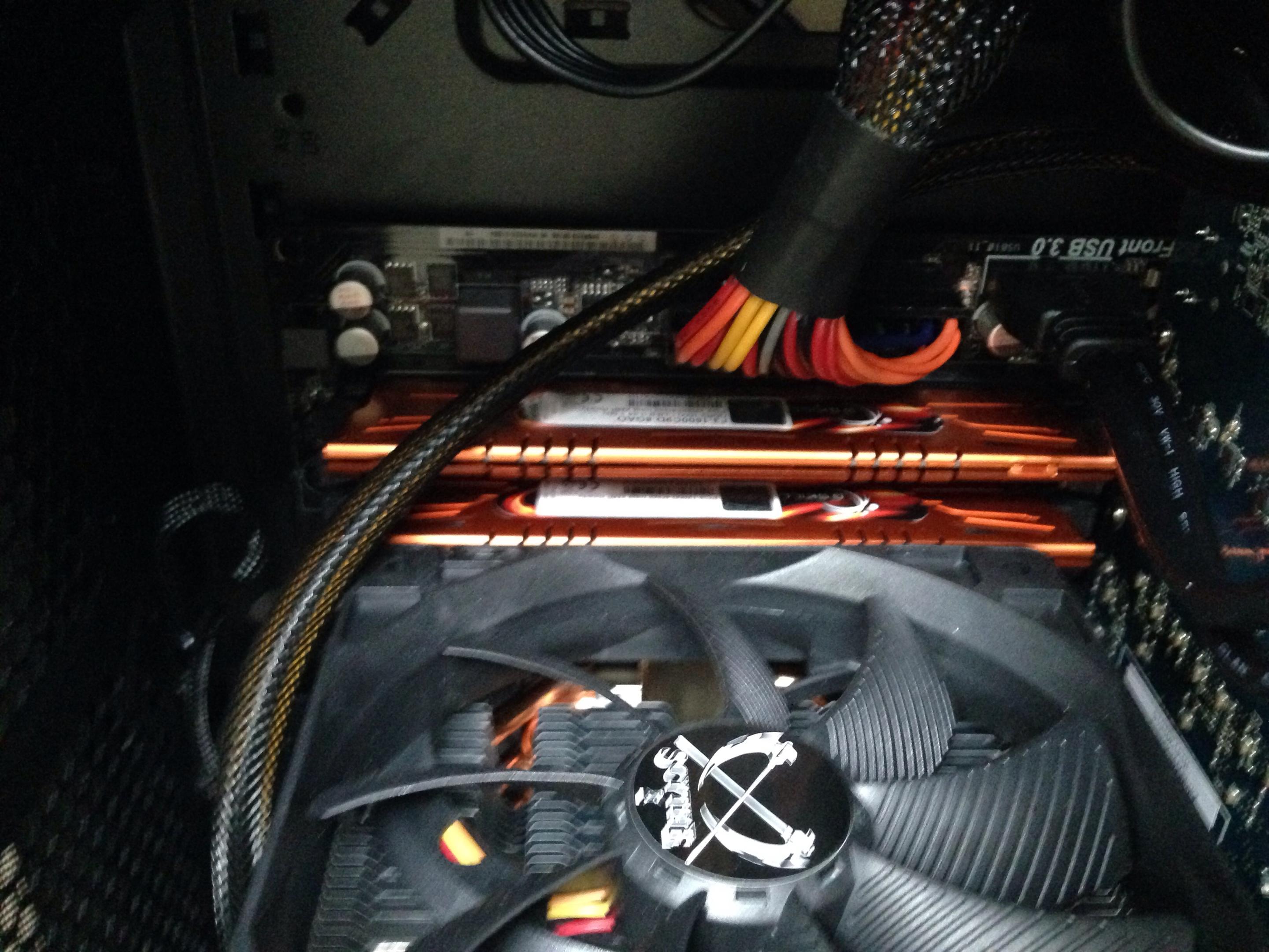

Reicht das? Ich kann gerne mehr machen, wenn weitere bestimmte Aufnahmen benötigt werden.
Aufgrund der Größe des Scythe Mugen ist das echt nicht einfach. Welche Abschnitte benötigen sie konkret für die Beurteilung?
Sieht soweit korrekt verkabelt aus. Hast du mal versucht die PWR Pins mit nem Schraubendreher zu brücken, um einen Defekt des Anschaltknopfs am Gehäuse auszuschließen ?
