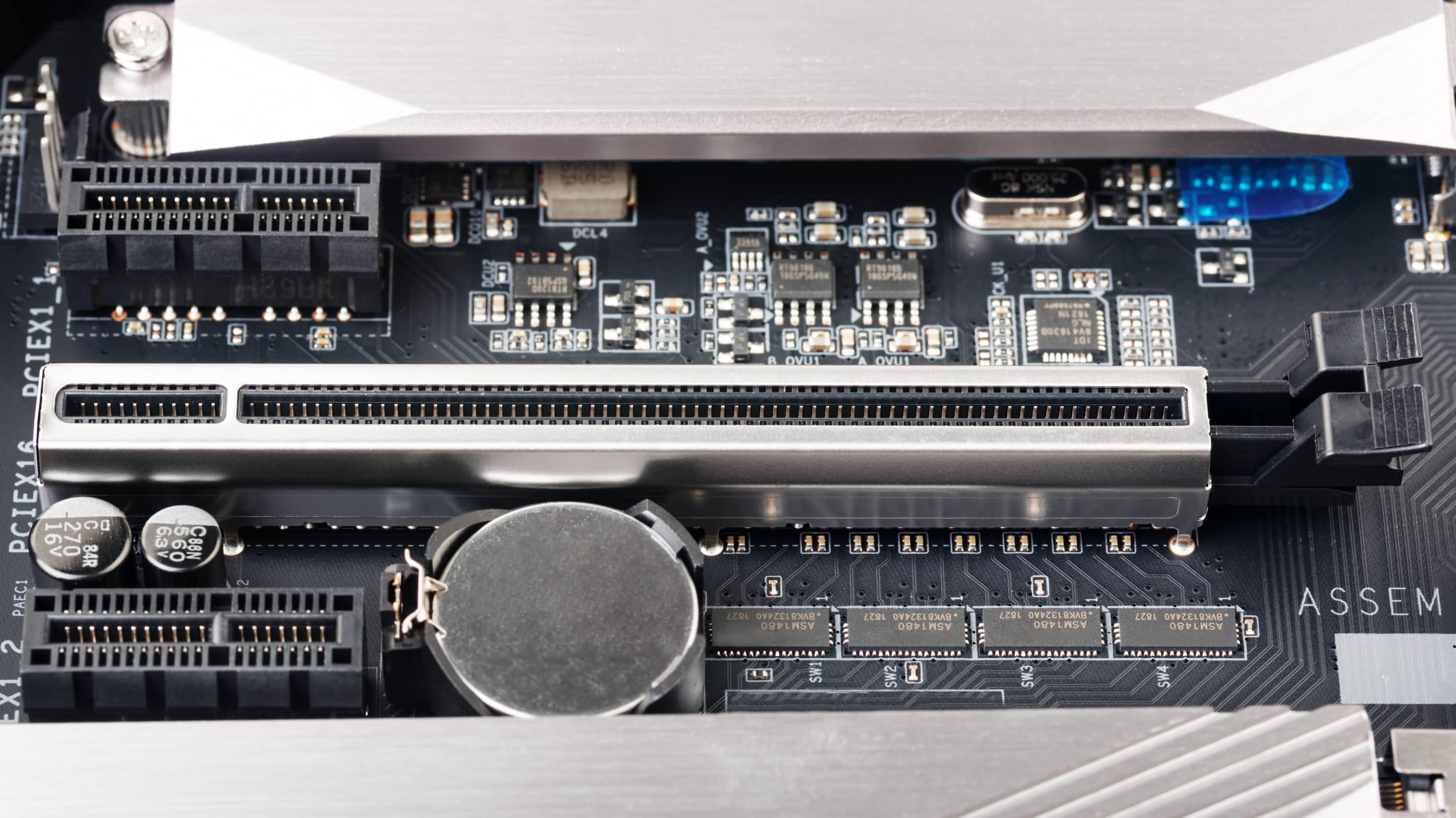

So ich habe jetzt noch einmal alle Kabel Rein und rausgesteckt ich habe sicherheitshalber Die batterie vom Mainboard ausgetauscht und die Graka noch mal ein und ausgebaut mir dabei aufgefallen das der Pci schalter nicht fest war ich habe es jetzt einmal fest gedrückt und Mal schauen ob es jetzt geht
Was genau meinst du damit ??
Rechts auf dem bild da ist doch so eine art schalter zum runterdrücken ca wie beim ram
Ah ok, ja der sollte einrasten wenn die GPU im Slot sitzt.
Ich hoffe wirklich dass, das Problem war
Nein das war jetzt ein beispiel foto weil man das jetzt mit eingebauter graka nicht sieht aber der schalter sieht exakt so aus
Anscheinend schon hab gewackelt und es ist nichts passiert. Das war dann wohl meine Dummheit das hab ich dan übersehen das der hebel nicht fest war
