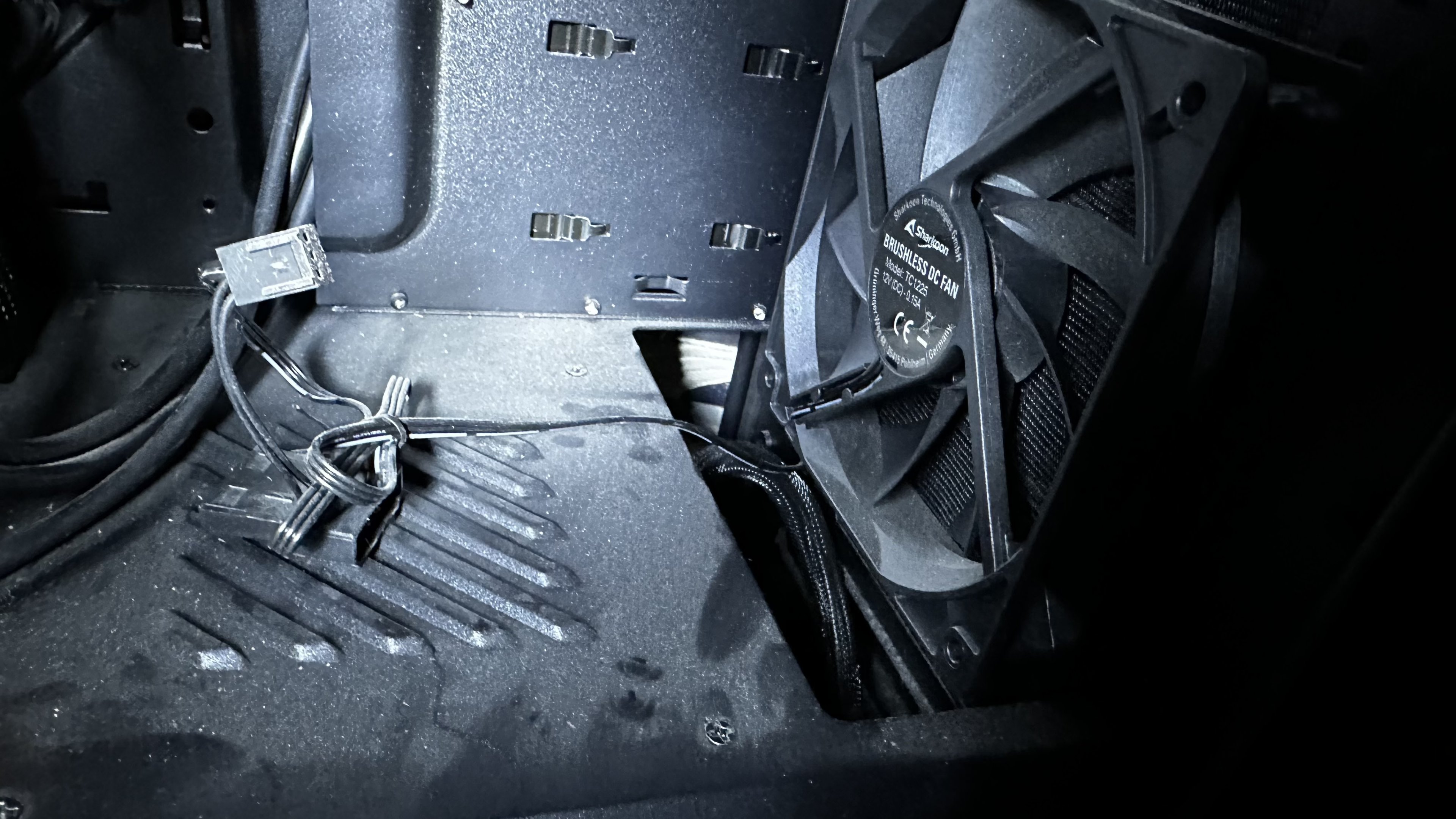

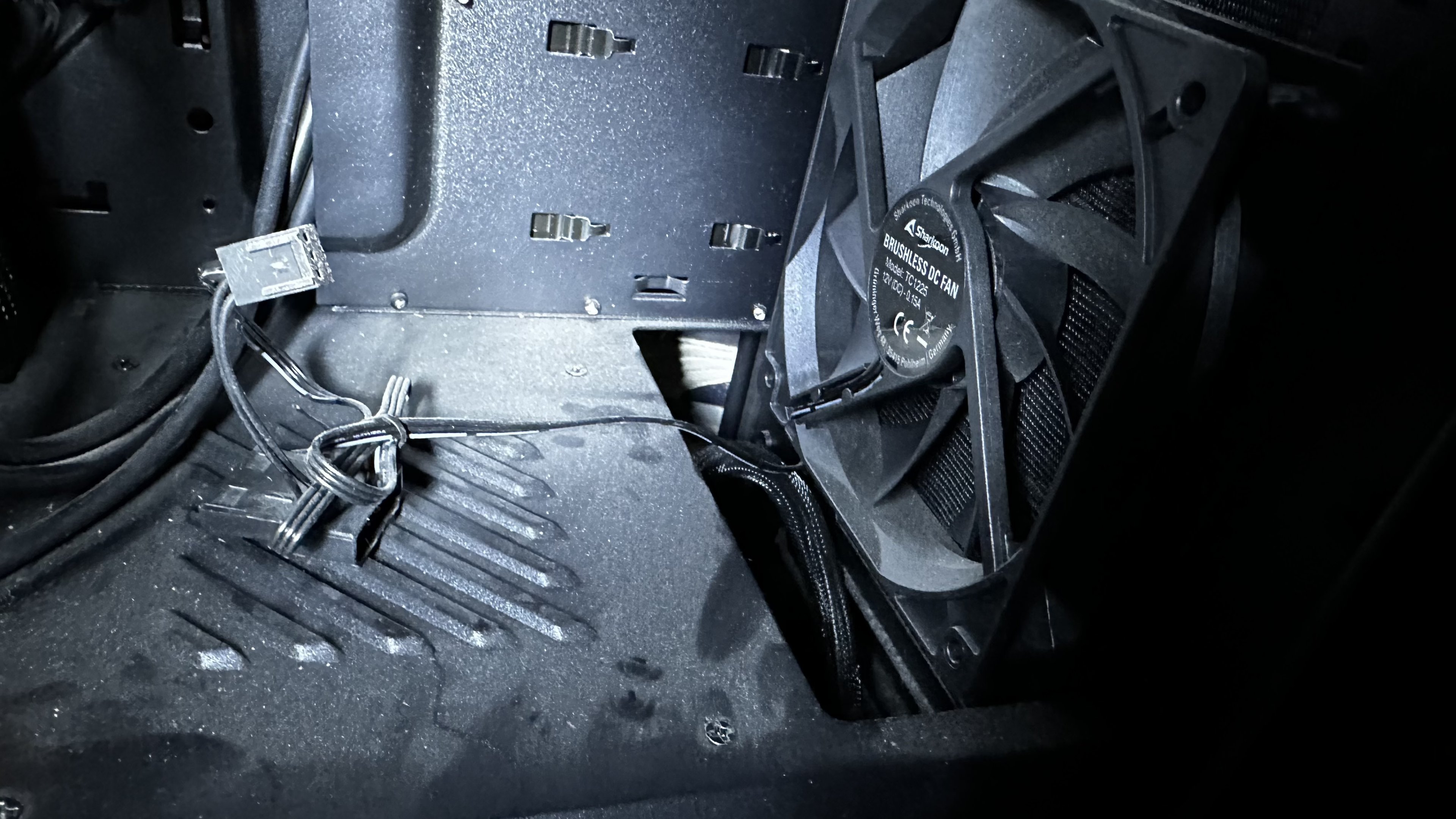

Ich sehe gerade (zufällig),dass der Front Lüfter nicht angeschlossen ist. Habe ihn nicht gelöst,gehe also davon aus dass der nie angeklemmt war. Muss der angeklemmt sein?

Nein, wenn der CPU-Lüfter läuft.joemicoud schrieb:Ich sehe gerade (zufällig),dass der Front Lüfter nicht angeschlossen ist. Habe ihn nicht gelöst,gehe also davon aus dass der nie angeklemmt war. Muss der angeklemmt sein?
