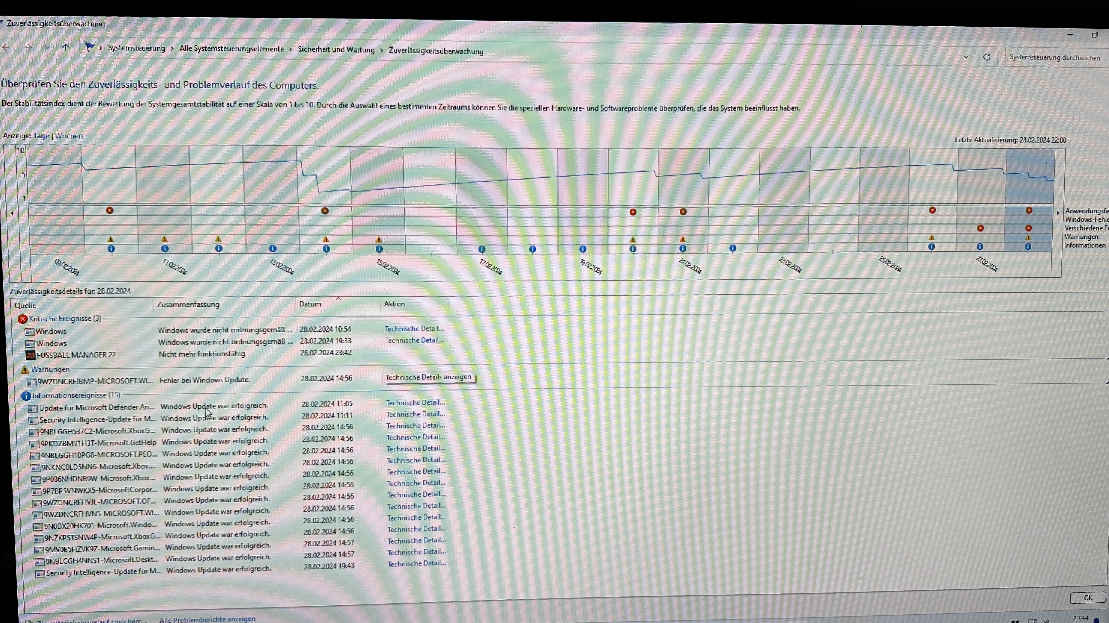

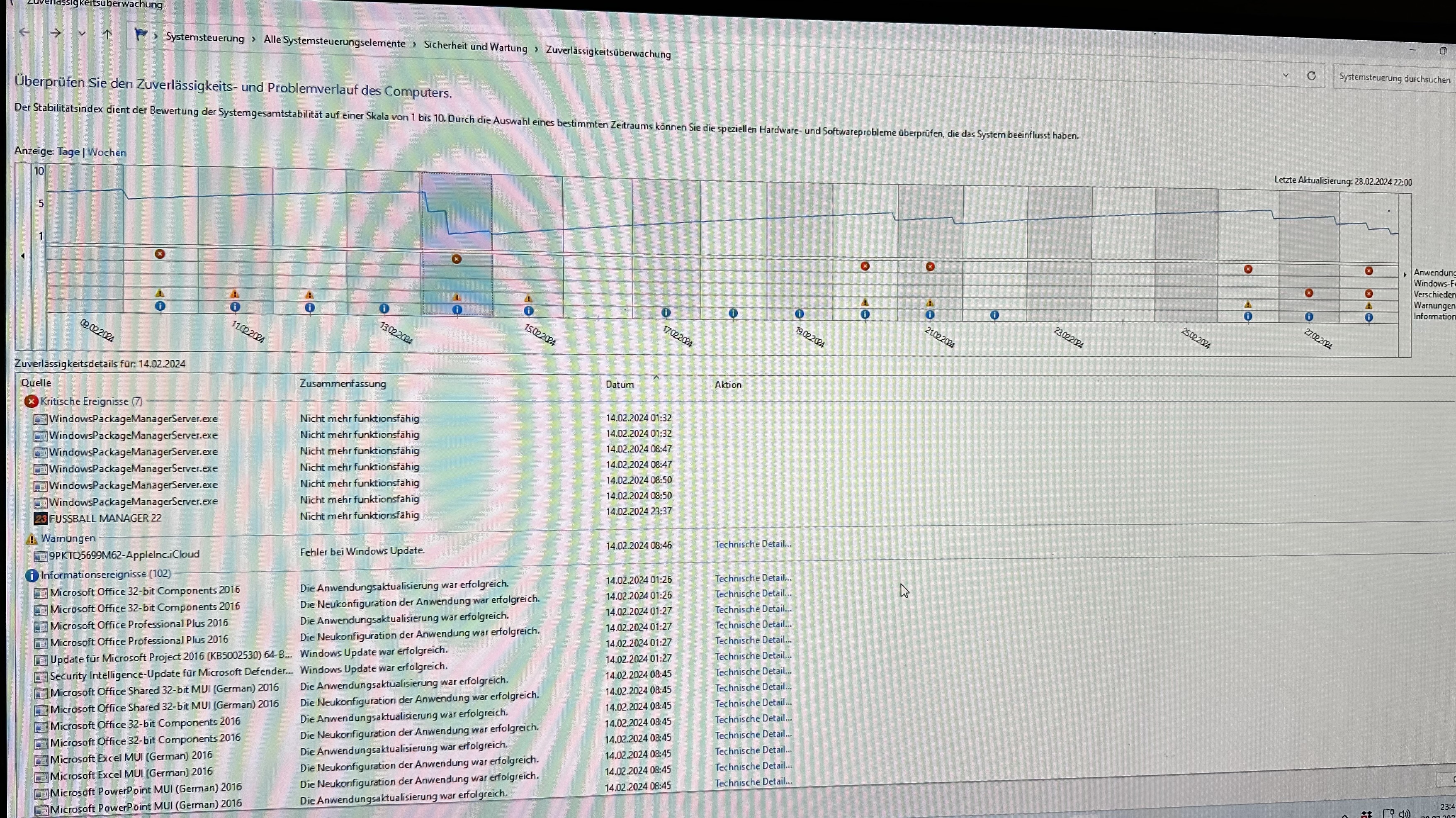

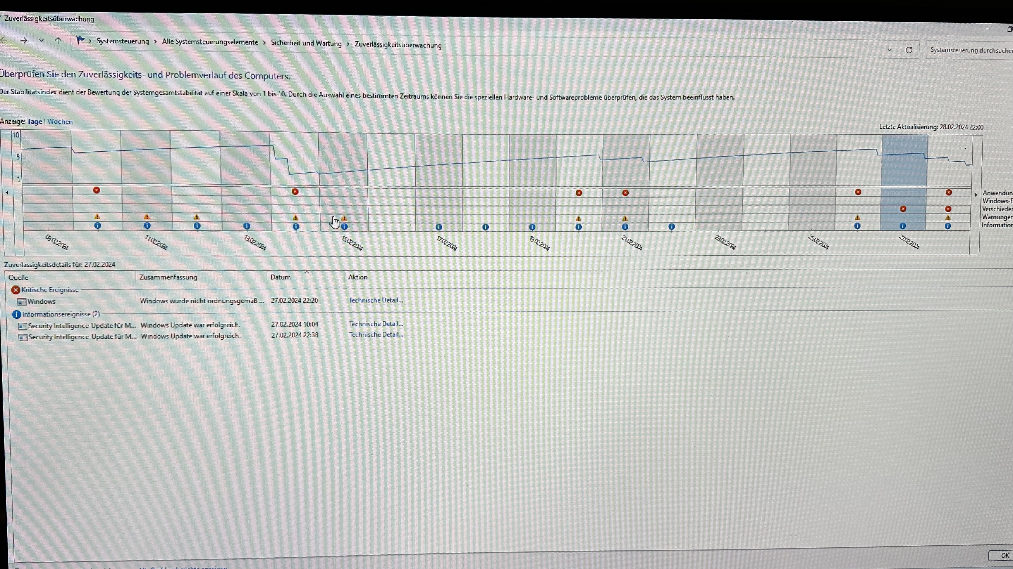

Drücke die Windowstaste und tippe Zuverlässigkeitsverlauf ein. Dann die APP starten und schauen, was angezeigt wird.

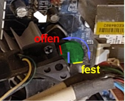

Nun dreht man die Rastpins am Kopf mit einem Schlitzschraubenzieher im blauen Spalt nach links:
Wenn die rot markierte Kante am Kühler anliegt, ist der Pin offen.
Jetzt kann man Kühler und Lüfter abnehmen und das Lüfterkabel lösen.

Habe das gleiche Phänomen wie gestern, hatte den PC heute mittag angelassen, kam gerade wieder und der Bildschirm zeigte kein Signal. Hab jetzt erstmal die Batterie rausgenommen und setze in 20 Minuten eine neue ein. Spricht das erneute Vorgehen vielleicht für bzw. Wider eine bestimmte Fehlerquelle?

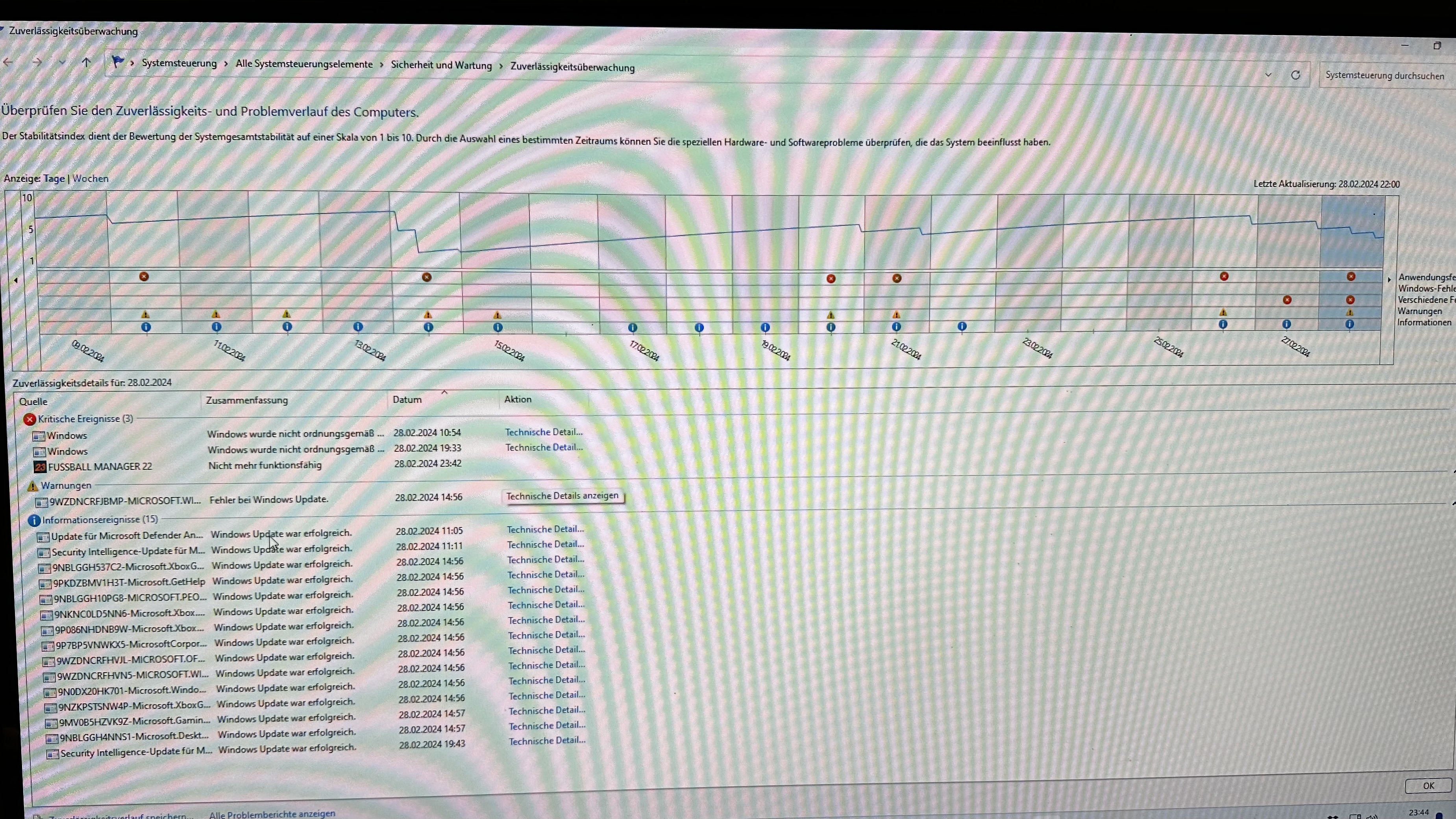

Das hatte ich heute mittag mal laufen lassen, bin aus den Ergebnissen aber überhaupt nicht schlau geworden. Muss ich nochmal recherchieren… Crystal Disk zeigte mir zwei kritische Festplatten an, auf denen liegt aber nicht das Windows.

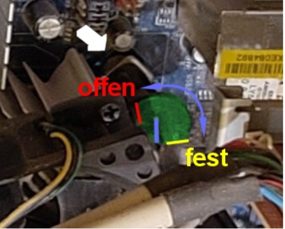

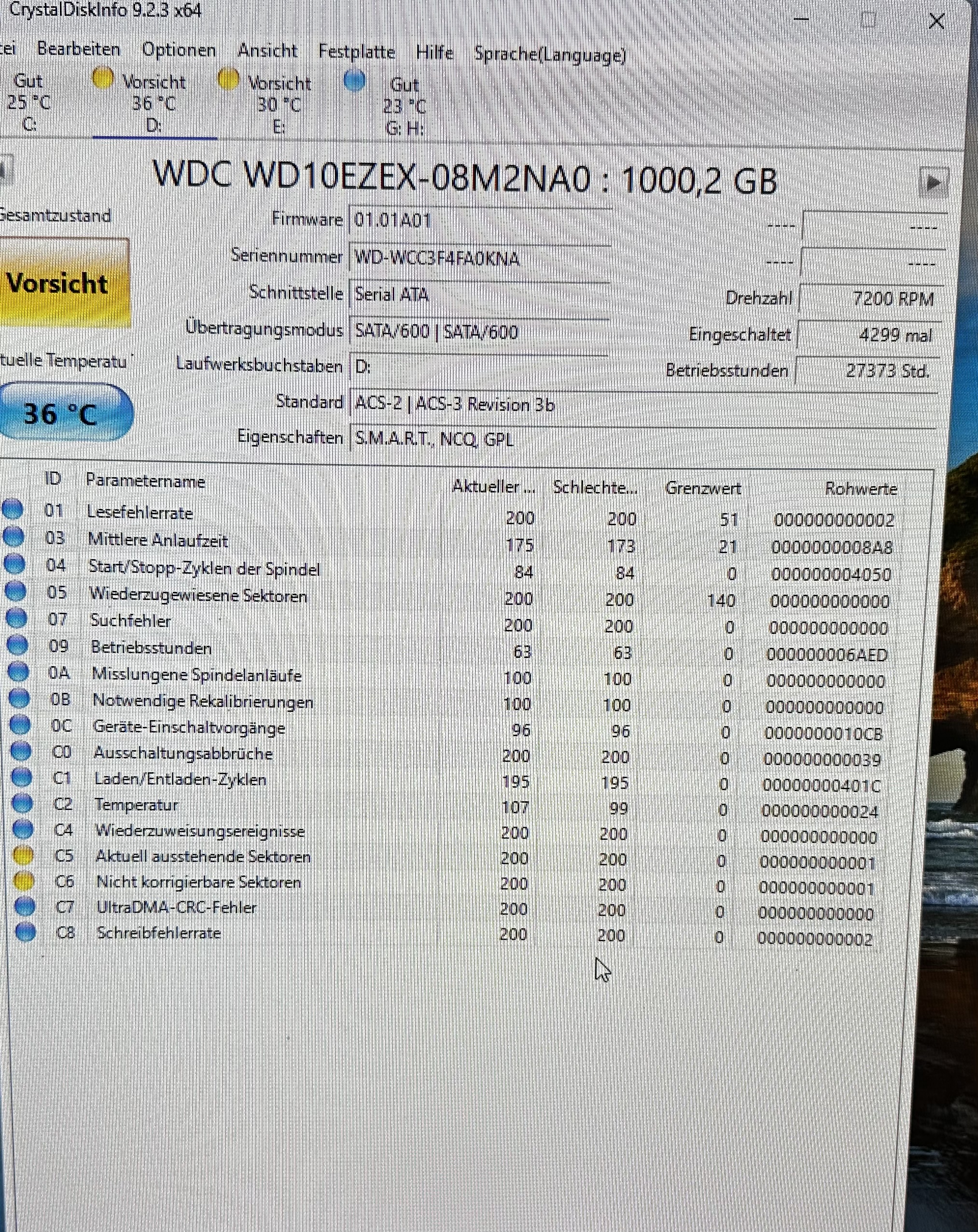

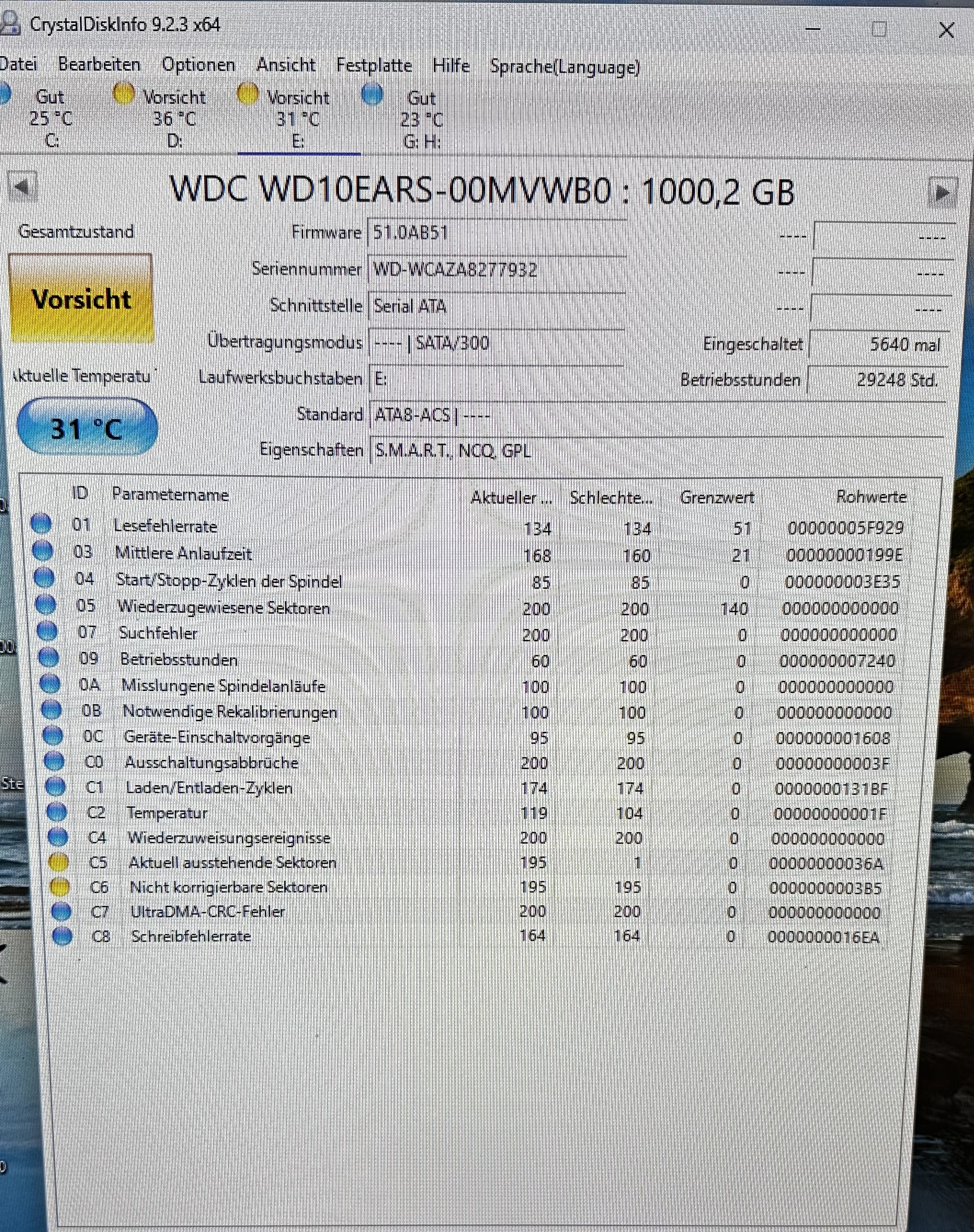

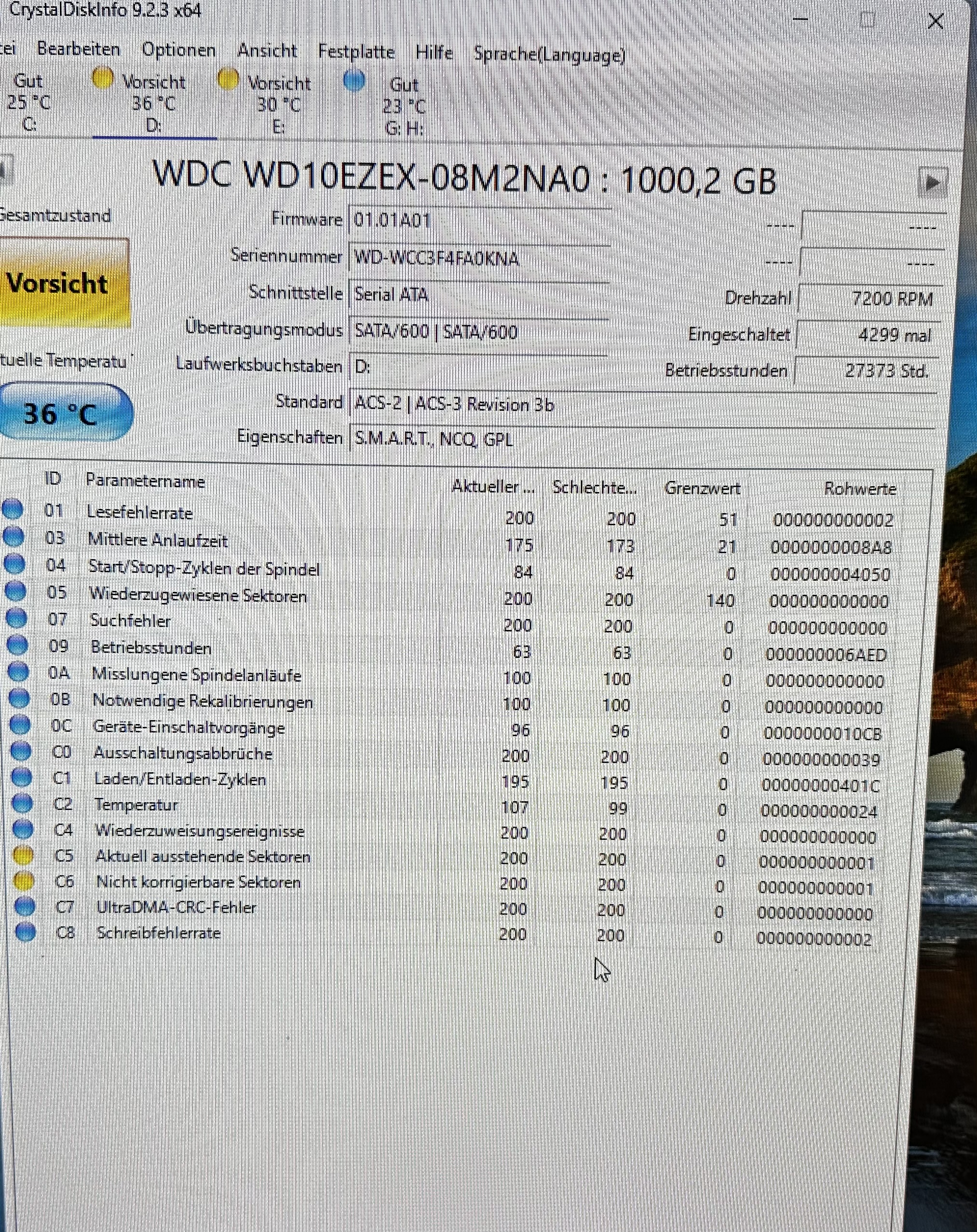

Zeige die Screens mal bitte.

Screens von den Platten kann ich jetzt auch gleich hochladen...
Na dann los.
Hier schon mal ein paar Screenshots:

Die Festplatte WD10EARS-00MVWB00 ist defekt.
Da gibt es (hex) 3B5 = 949 (dez) nicht mehr korrigierbare Sektoren.
Die würde ich sofort kopieren und tauschen.
Danach das zwei mal drüber:
Rechtsklick auf Partition im Explorer - Eigenschaften - Tools - Prüfen ,
Rechtsklick auf Partition im Explorer - Eigenschaften - Tools - Optimieren .
Bei der zweiten HD mit der Bezeichnung WD10EZEX... gibt es einen ausstehenden Sektor, der eventuell ebenfalls mit oben stehenden Prüfungen wieder ersetzt werden kann.
Hinweis: einen Scrennshot macht man mit DRUCK (ganzer Bildschirm) oder ALT+DRUCK (aktives Fenster) und bearbeitet die Grafik mit mspaint oder so weiter.
