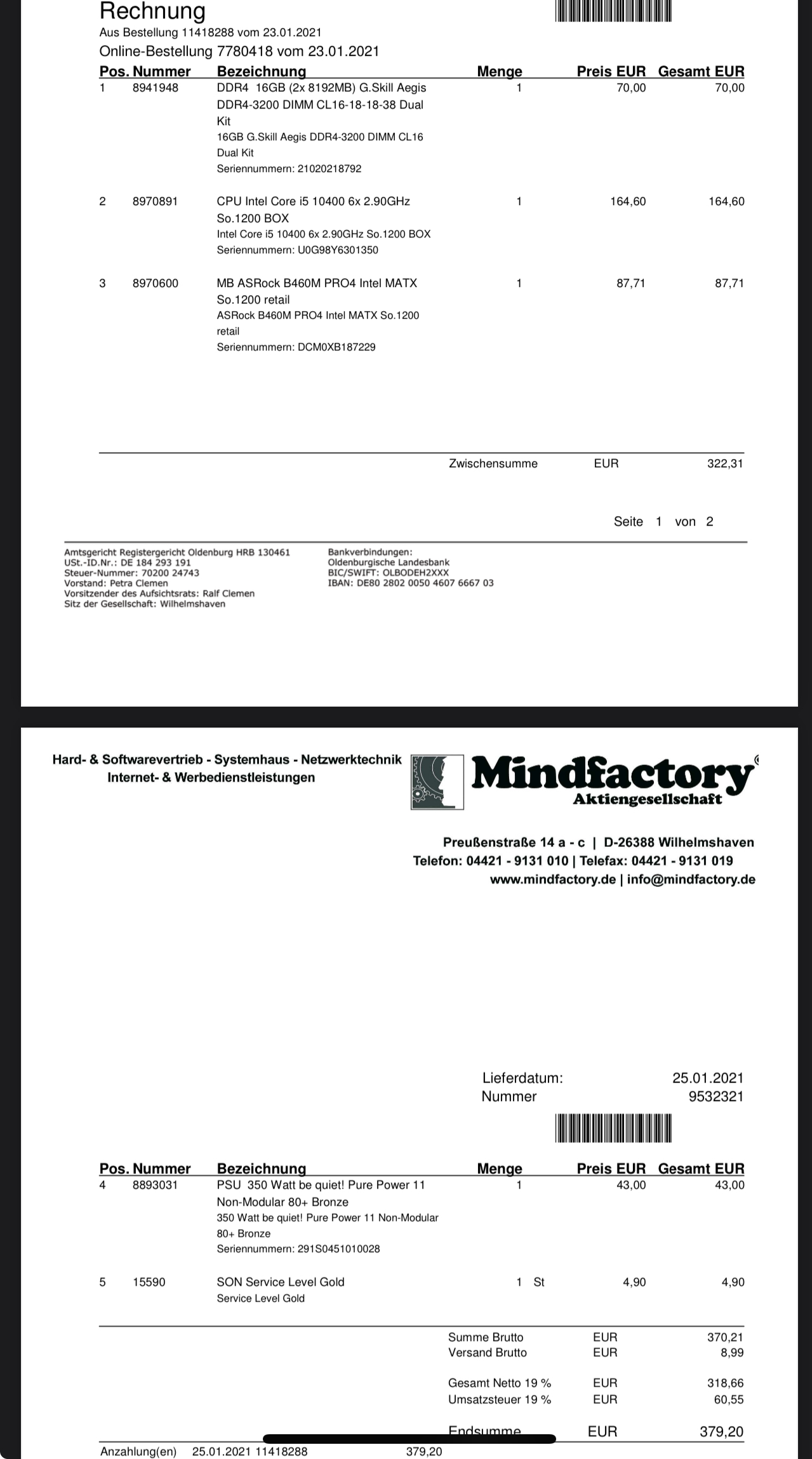

(Bitte tatsächlich hier auflisten und nicht auf Signatur verweisen, da diese von einigen nicht gesehen wird und Hardware sich ändert
  • Prozessor (CPU): CPU Intel Core i5 10400 6x 2.90GHz 1 So.1200 BOX
    Intel Core i5 10400 6x 2.90GHz So.1200 BOX
  • Arbeitsspeicher (RAM): DDR4 16GB (2x 8192MB) G.Skill Aegis 1 DDR4-3200 DIMM CL16-18-18-38 Dual
    Kit
    16GB G.Skill Aegis DDR4-3200 DIMM CL16
    Dual Kit
  • Mainboard: MB ASRock B460M PRO4 Intel MATX 1 So.1200 retail
  • Netzteil / Gehäuse: PSU 350 Watt be quiet! Pure Power 11 Non-Modular 80+ Bronze
  • Grafikkarte:...

Was sollen die RAM Angaben bedeuten? Hast Du 2x8GB, 2x8GB + 16GB oder 2x8GB + 2x16GB? Aegis RAM ist nicht gerade Qualitäts-Speicher... bitte hier mal als erstes mit nur 1 Riegel eingesteckt im Slot A2 testen.

Ich hab mich unklar ausgedrückt, also der PC startet noch, ob er wirklich zum OS hochfährt weiß ich mangels Signal natürlich nicht. Die RAM-Angaben hatte ich aus meiner damaligen Bestellung kopiert. Es sind zweimal 8 GB verbaut! Prinzipiell muss ich sagen, dass ich kein Experte bin. Vor 20 Jahren habe ich meine Rechner noch selbst zusammen gebaut, heute muss ich UEFI googeln… Sollte ich das zuerst versuchen oder erst einen RAM-Riegel ausbauen?

Du hast diesen PC nicht selbst zusammen gebaut? Woher stammt der denn?
Was ist denn das für einer, nicht dass da OEM-Teile drin verbaut sind.
Nein nicht selbst,als Konfiguration bei Mindfactory bestellt im Januar 2021!
