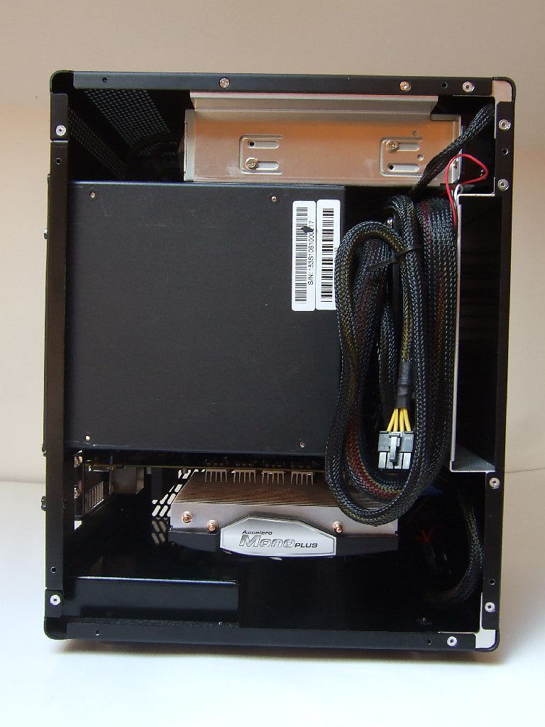

Ah ja, die Modellbezeichnung des NTs versteckt sich in der Mitte des Threads: bequiet! L8 CM 630W
Problem: Das Ding ist 160 mm tief und überschreitet damit LianLi's Kompatibilitätsvorgaben für das Q11. Ich hatte zwar auch ein längeres NT verbaut (E8 400W mit 160 mm), aber das hatte wenigstens keine abnehmbaren Kabel. Da müsste man also schaun, wieviel die Anschlüsse noch ausmachen. Klappen kanns trotzdem, aber eng wirds auf jeden Fall. So sah das bei meinem Q11 aus:
Mehr Bilder gibts in meinem Erfahungsbericht zum Q11 in der Signatur ("mITX-Gaming-PC").

Besser einen PWM-Lüfter kaufen (>Empfehlung<) und temperaturgeregelt übers Mainboard laufen lassen. Einen 3-Pin-Lüfter, der sich womöglich nicht regeln lässt, würde ich nicht nehmen.jensxp schrieb:...montiere ich einen 140mm Lüfter, den ich von Hand entsprechend einstelle.
Meine Aussage bezog sich auf das Q11 und dort ist Kabelmanagement bei einem 160 mm tiefen NT eher kontraproduktiv, weil die Anschlüsse wie gesagt noch einmal zusätzlichen Platz beanspruchen. (Außerdem stellt sich ja auch immer die Frage, wieviele Kabel man sich bei einem passend dimensionierten Netzteil mit KM überhaupt sparen würde.)Was das Netzteil angeht: Es hat zum Glück Kabelmanagement, das macht die Sache etwas leichter.
Beim Q29 hast du aber eh mehr Platz fürs NT, dort gibt Lian Li 180 mm an, sodass du auch mit KM noch drunter liegen müsstest.
