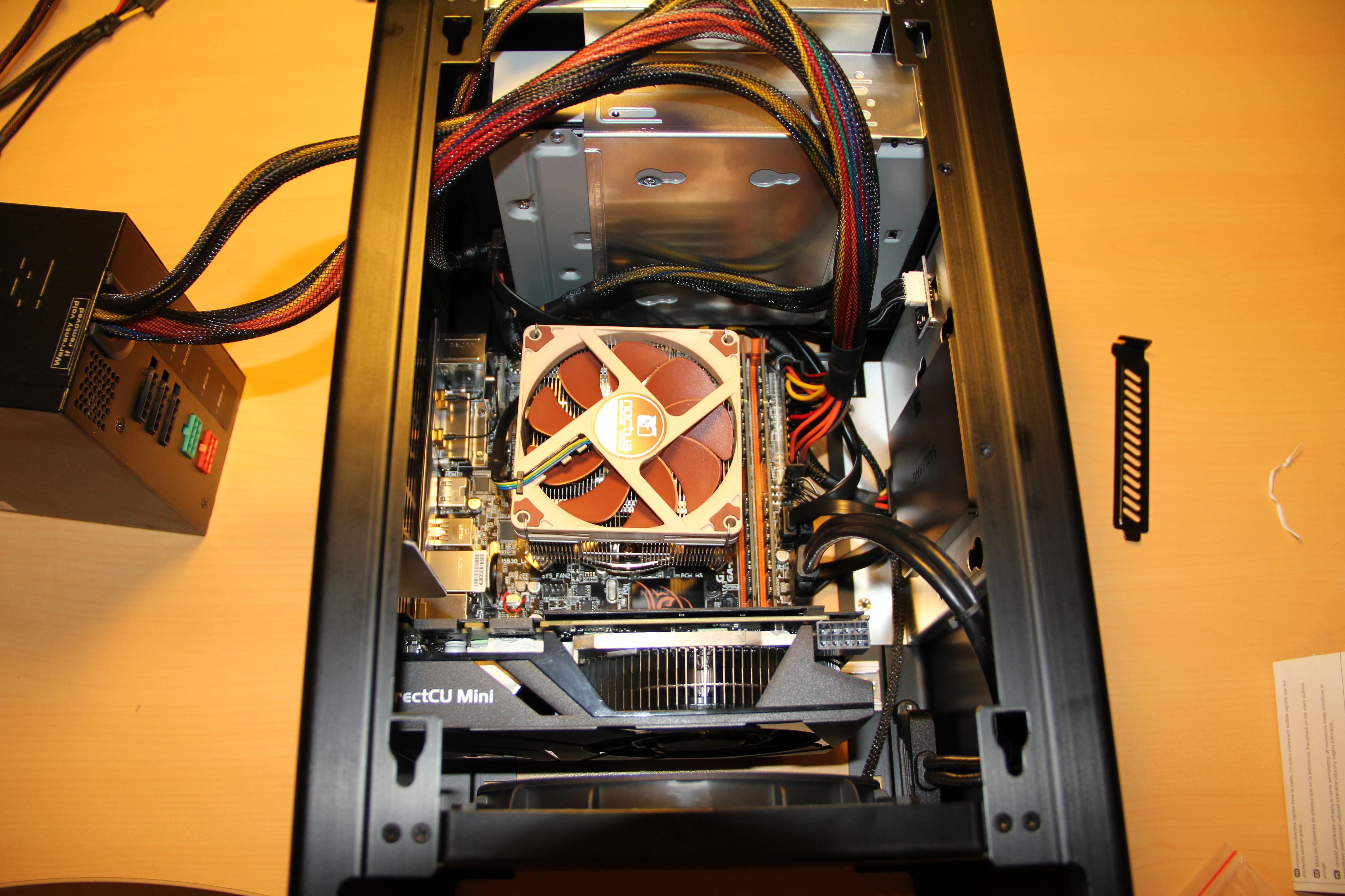

ABER: Der Noctua Kühler geht gar nicht. Ist idle das Lauteste des Rechners. Und macht ein nerviges Geräusch! Absolutes no go. Ich schau jetzt nach Alternativen. Kenne ich gar nicht dass ein Noctua Lüfter so klingt!
Auf wieviel rpm lässt sich der Noctua-Lüfter denn runterregeln? Falls die Mainboard-Steuerung einfach nicht mehr hergibt - hab schon öfter gehört, dass Gigabyte-Boards in dieser Hinsicht nicht zu den besten gehören -, würde auch ein neuer Lüfter kein perfektes Ergebnis liefern. Ich würde in diesem Fall mal mit Speedfan testen.
War glaube ich vorhin bei 1700 RPM. Die cpu lag damit bei 45 Grad.
Kleines update: 20min zocken. Grafikkarte 73°c - alles im grünen Bereich.
Aber: CPU geht Richtung 65-67°C. Lüfter geht dann auf 100%. Die CPU hat allerdings auch in Windows bereits 45°C. Ich dachte die Skylake sind sparsam (=kühl?)
NT-Lüfter zeigt nach innen und CPU-Lüfter ist gedreht (bläst vom Kühler weg)?

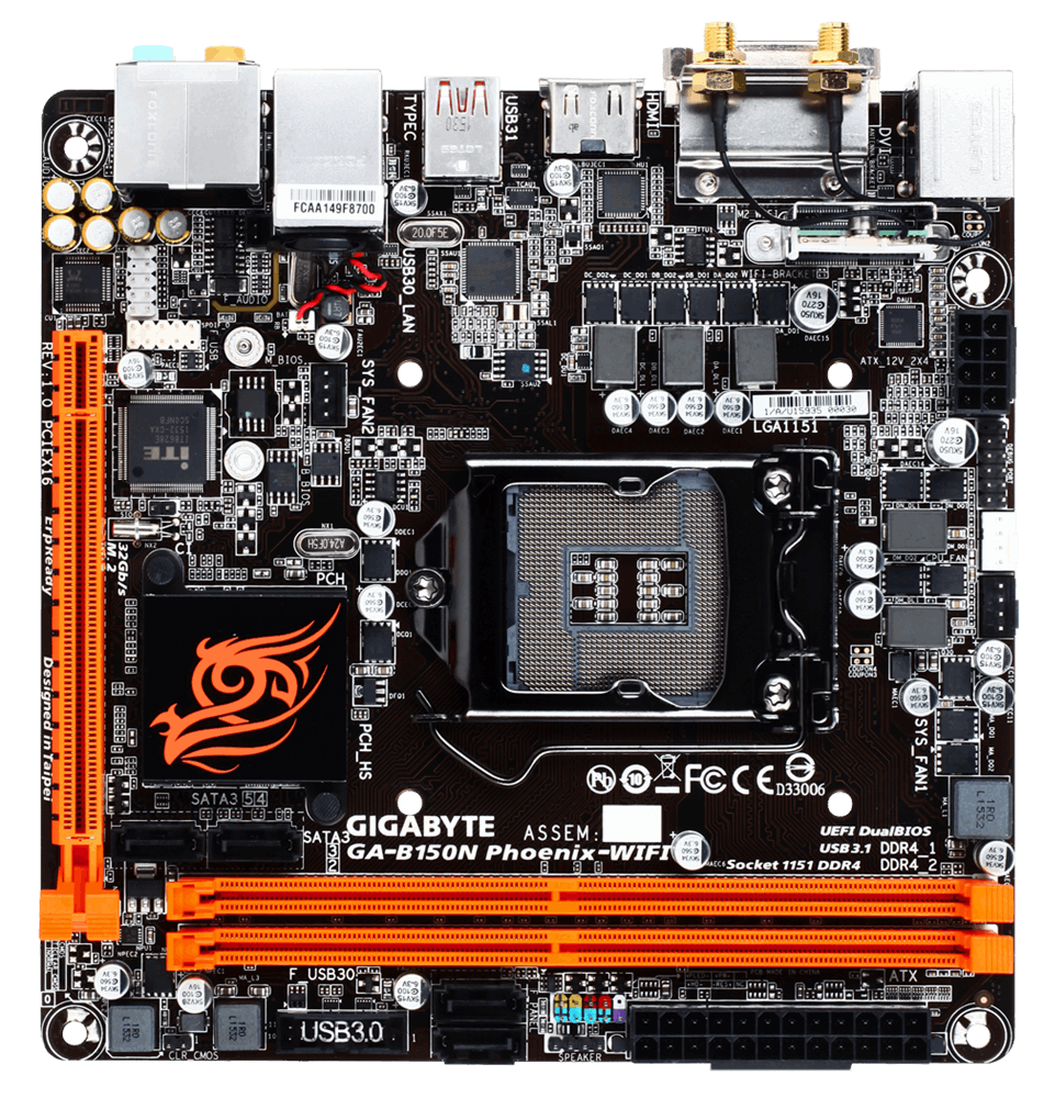

Okay, also ich würde ja gerne den Scythe Big Shuriken 2 Rev. B ausprobieren. Ob der passt? Problematisch könnten die Anschlüsse für die PWM-Lüfter und CPU-Strom werden. Die sind ja echt "toll" plaziert.
Habe übrigens den CPU-Lüfter wieder auf blasend herumgedreht. Ist zwar was das NT angeht subotpimal, allerdings ist der Lüfter nun recht leise. Keine Ahnung warum der Lüfter lieber blasen statt saugen möchte.
Im Spiel (15min BF:BC2) pendelt sich die GPU bei 75°C ein - also sehr gut! Der 140mm Lüfter der von unten bläst ist eine feine Sache (und superleise). Die CPU pendelt sich bei 70°C ein, CPU-Lüfter auf Volllast.
Irgendwas ist immer ungünstig platziert bei den mITX-Boards, was aber aufgrund der geringen Abmaße nicht zu vermeiden ist. Zu achten ist auf den RAM (können evtl. sogar vom Kühler überbaut werden), den PCIe-Steckplatz und die Stromanschlüsse. Grade die Lüfteranschlüsse sind jedoch i.d.R. unproblematisch, weil dort sehr kleine Biegeradien möglich sind. Ist dann höchstens frickelig beim Zusammenbau (sinnvolle Reihenfolge überlegen!), aber kein Hinderungsgrund.
Die wenigsten Problem machen für gewöhnlich asymmetrisch aufgebaute Kühler mit überschaubaren Abmessungen wie der AXP00 oder der Samuel 17. Die passen fast immer irgendwie.
Der Pallas wär natürlich optimal, aber der ragt wohl oben übers Board hinaus. K.A., wie es da genau ausschaut beim Q29.
An deiner Stelle würde ich mal bei eingebautem Manboard (und ausgebautem NT) ausgehend vom CPU-Sockel genau nachmessen in welcher Richtung wieviel Platz ist.

Wird ein lustiges Unterfangen mit einem Kühler der über den Stromanschluss (die PWM kann man wegbiegen, klar).

Mit passend eingebautem Lüfter , der aus Richtung CPU nach oben Richtung Netzteil pustet, pustet er kalte Luft durch die Kühlrippen und von oben saugt das Netzteil dann die warme Luft weg.
Was noch wichtig ist bei der Kühlermontage ist darauf zu achten dass die gebogene Seite der Heatpipes nicht nach oben zeigt.
