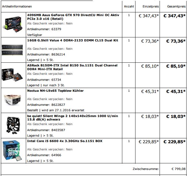

Hallo Leute,
ich habe meiner Frau vor längerer Zeit ein Lian-Li Q07B auf den Tisch gestellt - und finde es superschick.
Warum habe ich das nicht auch? Weil ich zocke und meine aktuelle Grafikkarte sehr viel Platz braucht :D
Folgender Plan:
Möglichst kleines (Cube-)Gehäuse, gamingtauglich, Wunsch: (nahezu) lautlos bei Office-Anwendung, möglichst leise im Gaming-Betrieb.
Weiterverwendet werden sollen mein ATX Netzteil, BD-Brenner sowie SSD (s. Sig)
Danke schon mal für euer Engagement.
Hier die Zusammenfassung
Gehäuse: Lian Li Q29B
Blende: Lian Li C-02B
Grafikkarte: Asus GeForce GTX 970 DirectCU Mini
Mainboard: Gigabyte GA-B150N Phoenix
CPU: Intel i5-6600
RAM: 2x8GB G.Skill Value 4 DDR4-2133
CPU Kühler: Noctua NH-L9x65
Gehäuselüfter: be quiet! Silent Wings 2 PWM 140mm
Gruß
Jens

@Gewehrleistung: NT habe ich. CPU für 400 EUR? MoBo 300 EUR? Ich bin ja gerne bereit Geld auszugeben, aber nicht es aus dem Fenster zu werfen. Sockel 2011-3? Wozu?
So, habe mal meinen Warenkorbn oben gespeichert. Was meint ihr zu Sockel und CPU? Bei CPU bin ich noch sehr unschlüssig.
Mein aktueller i5-750 reicht im Moment noch für alle Spiele einschließlich Battlefield 4.

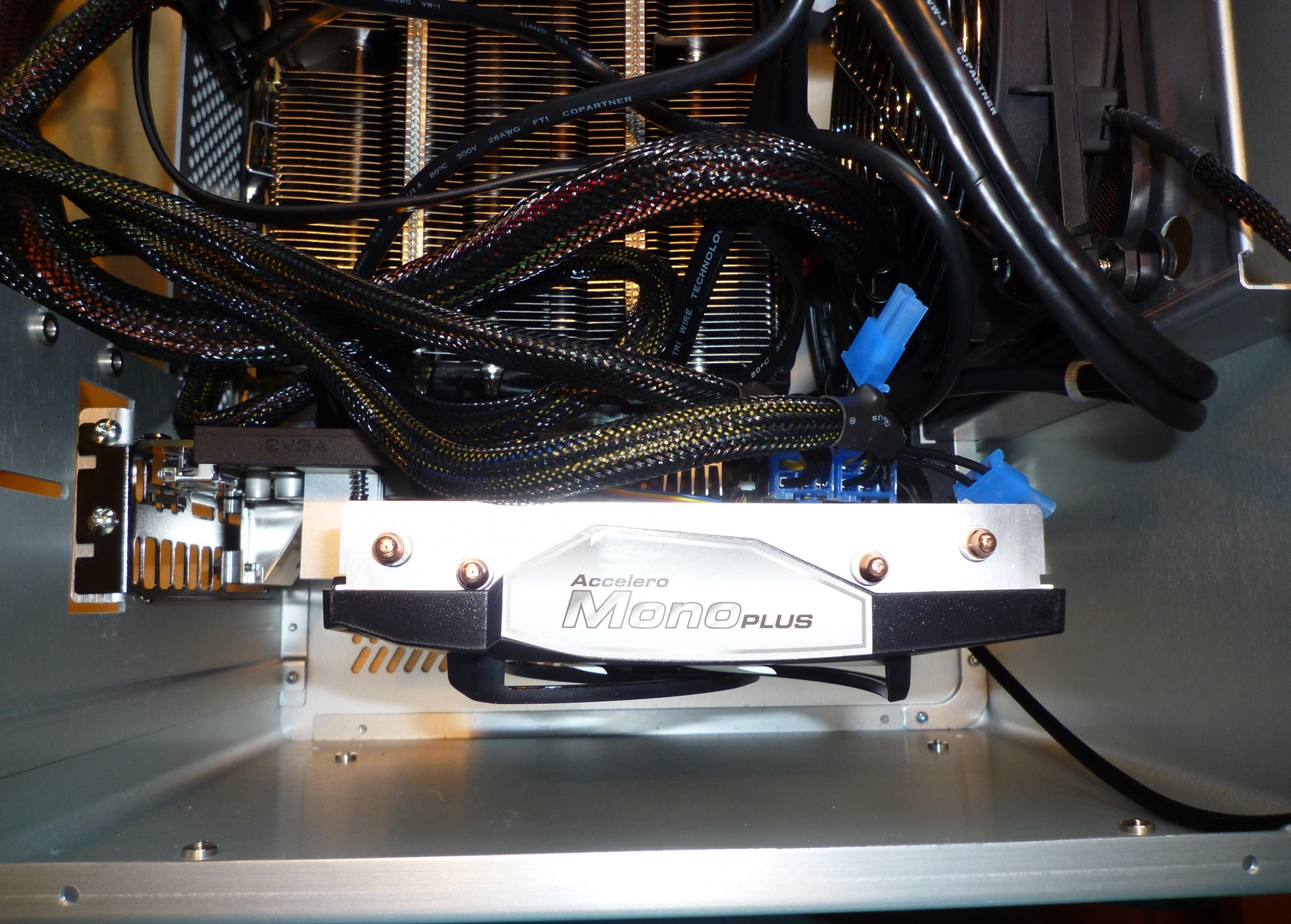

- Eine GTX 970 wirst du nur mit alternativem Kühlkörper leise betreiben können. Ein Accelero Mono plus wäre dort die passende Wahl. Der passt soweit ich weis aber nur auf GTX970er mit dem Referenzdesign. Dann stellt sich aber die Frage wo und wie du deine Festplatte(n) unterbringst.

Ich weis von PC-Q11 Builds in denen ein Accelero Mono Plus auf eine GTX 670 geschnallt wurde und das leise war. Von der Abwärme her sind GTX 670 und GTX 970 sehr ähnlich.

Was spricht denn gegen den Accelero Mono Plus? Schnall den doch einfach auf eine GTX 970 im Referenzdesign.
