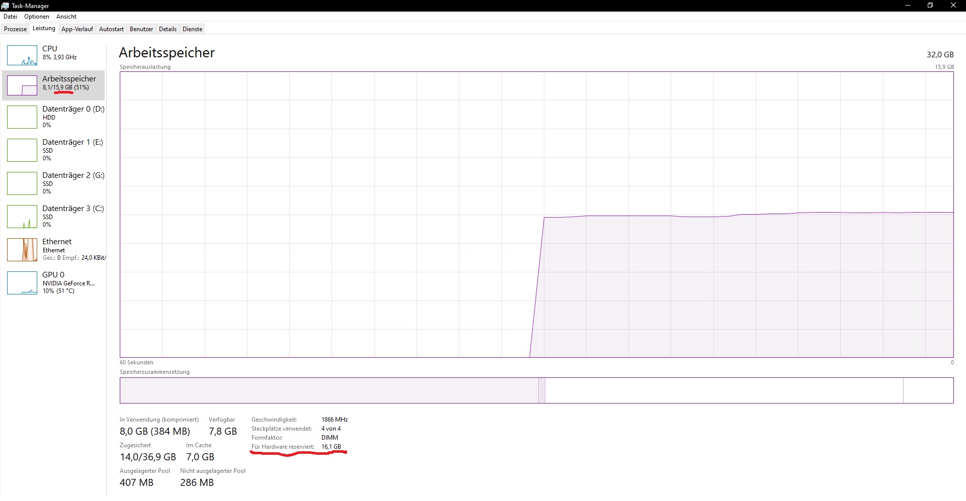

Mein Ram erkennt 32GB in windows aber nur 16 sind zugewiesen.

Weil es 32 anzeigt aber nur 16 nutzt.

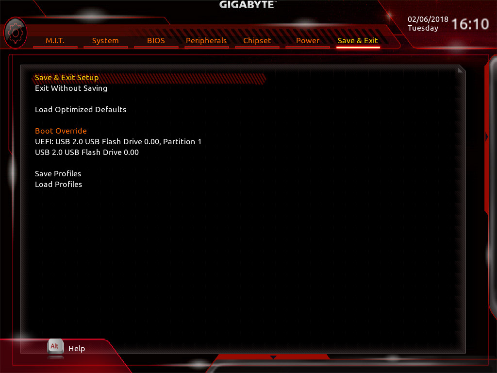

Probiers mal mit Load optimized defaults. Danach Save & Exit Setup.
Allerdings weiß ich nicht, ob andere Einstellungen bei Dir gewollt geändert waren. Aber wenn Du das BIOS eh schon resettet hast kann eigentlich nichts mehr passieren.

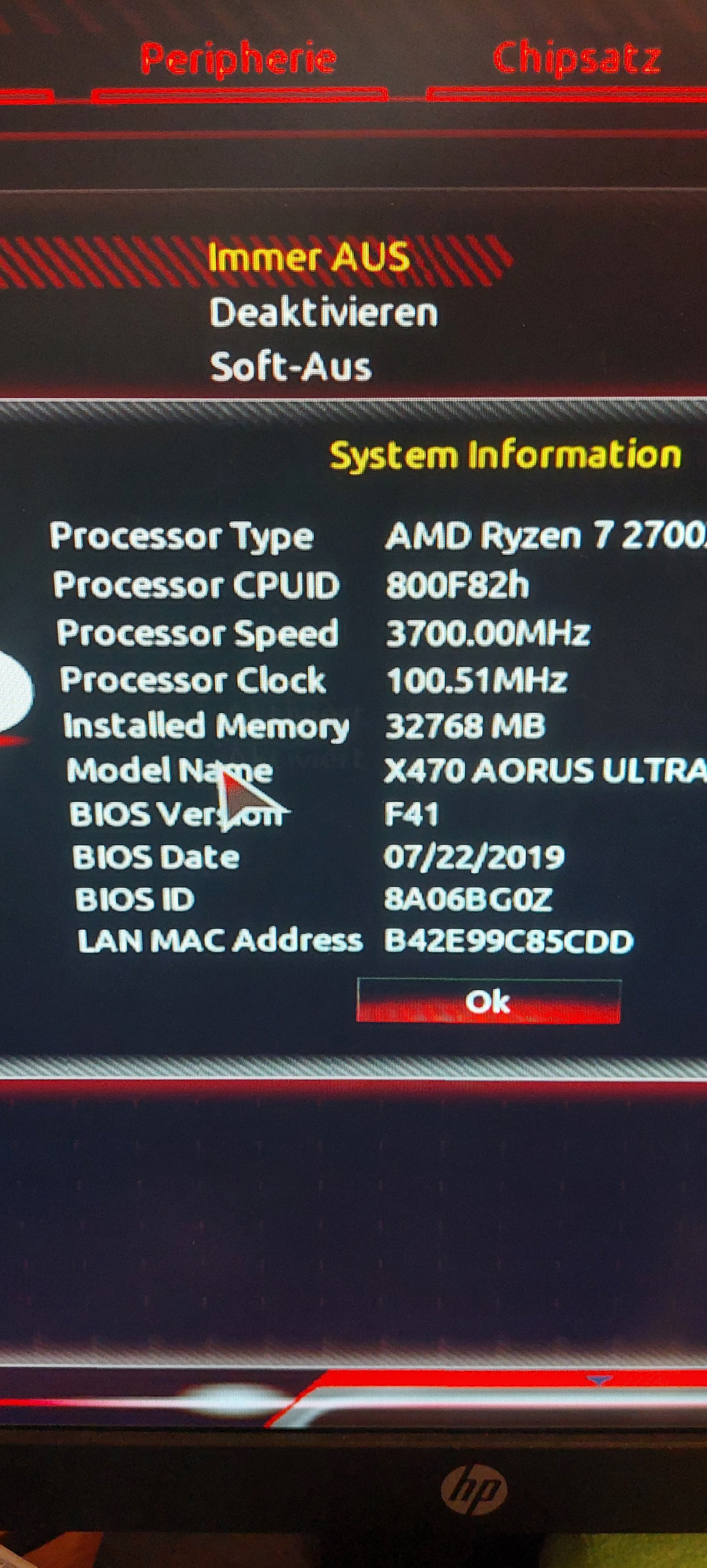

Stand eigentlich irgendwo, welche Hardware überhaupt verbaut ist? Das wäre mal wichtig.
Im Foto vom BIOS-Screen oben erkennt man zumindest CPU und Mainboard. Daher konnte ich ja wiederum auf der Gigabyte-Seite den passenden Screenshot holen.
