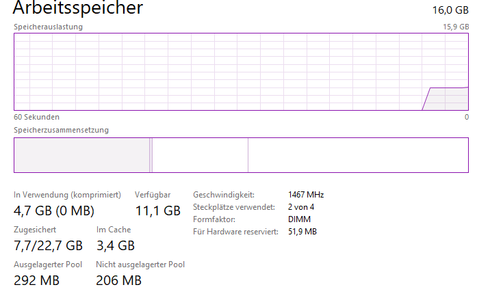

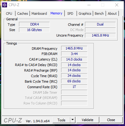

Mein RAM taktet weniger als er soll
Das Mainboard hat ein AXMP Profil mit 2933 Mhz habe das nun geladen jedoch werden mir trotzdem weniger angezeigt siehe Bilder:

1466x2=2932, passt doch.
@Fortatus: tatsache. jetzt wäre die frage: wie viele layer hat das PCB des X470 Gaming Plus?
Das sieht schon besser auf. DDR steht für "Double Data Ram" Double = Doppelt.
1466Mhz *2 = 2932 Mhz
Die Anzeige stimmt also. Der RAM läuft korrekt mit der Einstellung.

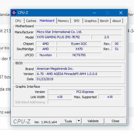

Also ich habe jetzt 2933 Mhz eingestellt und das funktioniert die Bios version siehe Bild

Wie hast du die Stabilität denn geprüft? Nur weil Windows mit 2933 Mhz bootet heißt das nicht, dass der PC stabil läuft. Es kann sein, dass er bei einer längeren Gaming-Session oder sonstiger CPU-Arbeit plötzlich abstürzt. D.h. beobachte die Stabilität erstmal eine Weile.
Ich vermute bei dir ist die Version 7B79vA7 installiert, d.h. es gab da einige Updates. Könnte sich lohnen.

Sebbi schrieb:
der windows Taskmanager zeigt immer nur die Grundfrequenz an. bei mir steht der da bei DDR3 auf 1333 Mhz, laufen tut der RAM aber auf 2666 Mhz
Das sollte so aber nicht sein. Windows 10 zeigt die aktuell eingestellte Freuquenz an.
//edit: Interessant. Im Gegensatz zum Screenshot weiter oben steht bei mir (Windows 10 1904) 3733MHz und nicht 1866, also der Wert den man erwarten würde. Hat Microsoft wohl mal angepasst.
wohl mit 1909, diese Version habe ich aktuell.
Habe mich vertan, habe auch 1909 (18363.1139) installiert. Vielleicht liegt es dann am UEFI/Chipsatz/Board welche Frequenz gemeldet wird. Aber interessant zu sehen, dass das nicht überall gleich ist.

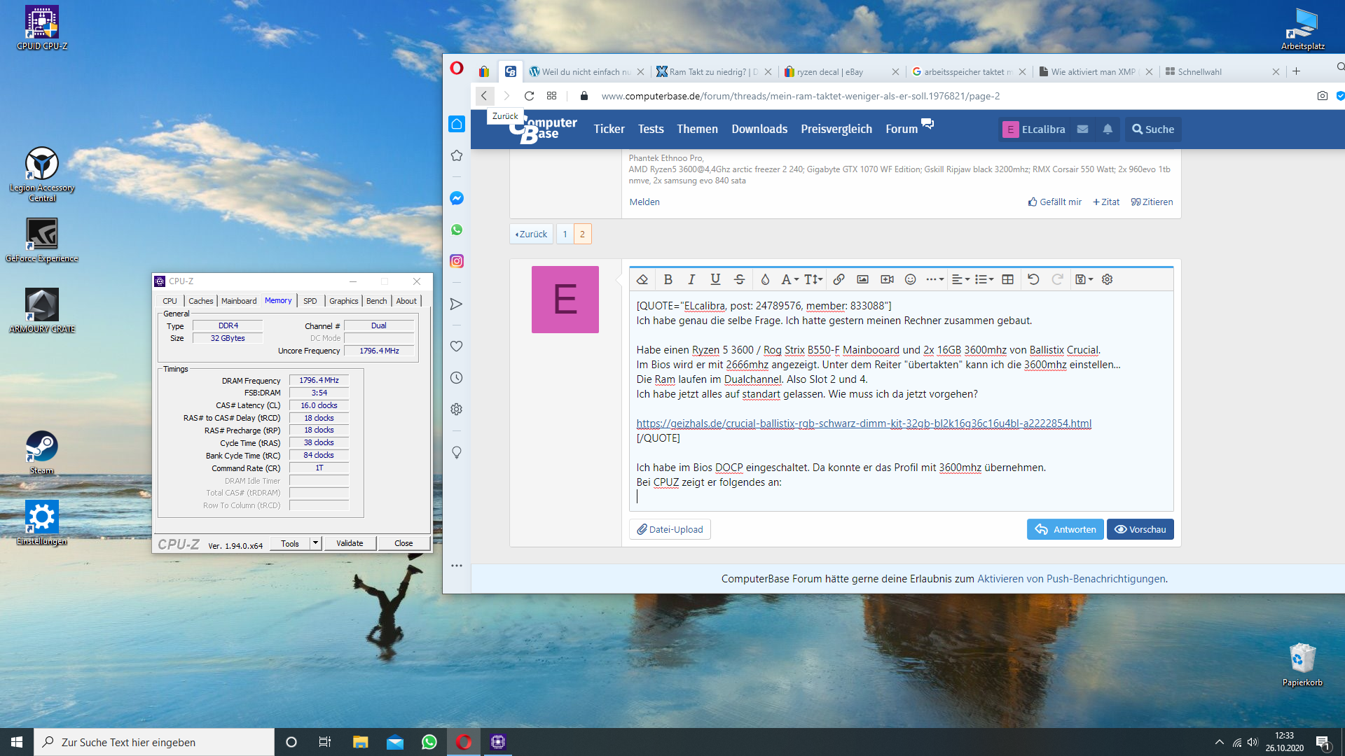

Ich habe genau die selbe Frage. Ich hatte gestern meinen Rechner zusammen gebaut.
Habe einen Ryzen 5 3600 / Rog Strix B550-F Mainbooard und 2x 16GB 3600mhz von Ballistix Crucial.
Im Bios wird er mit 2666mhz angezeigt. Unter dem Reiter "übertakten" kann ich die 3600mhz einstellen...
Die Ram laufen im Dualchannel. Also Slot 2 und 4.
Ich habe jetzt alles auf standart gelassen. Wie muss ich da jetzt vorgehen?
https://geizhals.de/crucial-ballistix-rgb-schwarz-dimm-kit-32gb-bl2k16g36c16u4bl-a2222854.html
Ich habe im Bios DOCP eingeschaltet. Da konnte er das Profil mit 3600mhz übernehmen.
Bei CPUZ zeigt er folgendes (Screenshot angehangen)
Müsste richtig sein oder?
